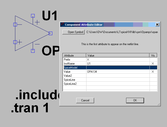

TI hat dieses Jahr ein neues PSpice - Model für den OPA134
herausgebracht. Es ist sehr detailliert. Leider habe ich in LTspice
einen Fehler beim Ausführen der Simulation.
Port(pin) count mismatch between the definition of subscrcuit "opa134"
and instance "xu1".
The instance has more connection terminals then the definition.
Könnte mir jemand helfen?

Hallo Hinz,
vielen Dank. Ich hatte es durch Zufall selber gelöst in dem ich
OPA134_Test.asc der LTspice Usergroup fand und Helmut S. dort 2014 eine
Lib für den OPA134 eingestellt hatte und ein Konvergenzproblem gelöst
hatte.
Den Parameter SpiceModel habe ich eigentlich nie verwendet, dachte aber
auf die Schnelle, kann ja nicht schaden.
Wofür ist der gut?
mfg Klaus
Den verwendet man, wenn man ein spezifisches Symbol macht. Schau dir
einfach mal z. B. das Symbol des LT1001 im Symbol-Editor an. Das ist die
Datei LT1001.asy . Da benötigt man dann kein .lib oder .inc im
Schaltplan.

Hallo Klaus,
ich meinte jetzt nicht ob da ein oder mehrer Modelle in einem File sind.
Ich hätte vielleicht besser mehr dazuschreiben sollen. Siehe unten.
Attribute beim spezifischen Symbol:
SpiceModel: filename
Value: LT1001
Value2: LT1001
Der Wert in Value wird im Schaltplan angezeigt. Der kann auch vom Namen
des Subcircuits abweichen.
Der Wert in Value2 muss mit dem Namen des Subcircuits übereinstimmen.
Der Vorteil von einem spezifischen Symbol ist, dass man das Symbol im
Schaltplan nicht editieren kann und damit kann es auch kein Benutzer
versehentlich kaputt machen. Das ist der Hauptgrund warum fast alle
Modelle von ADI/LTC diese spezifischen Symbole haben.
