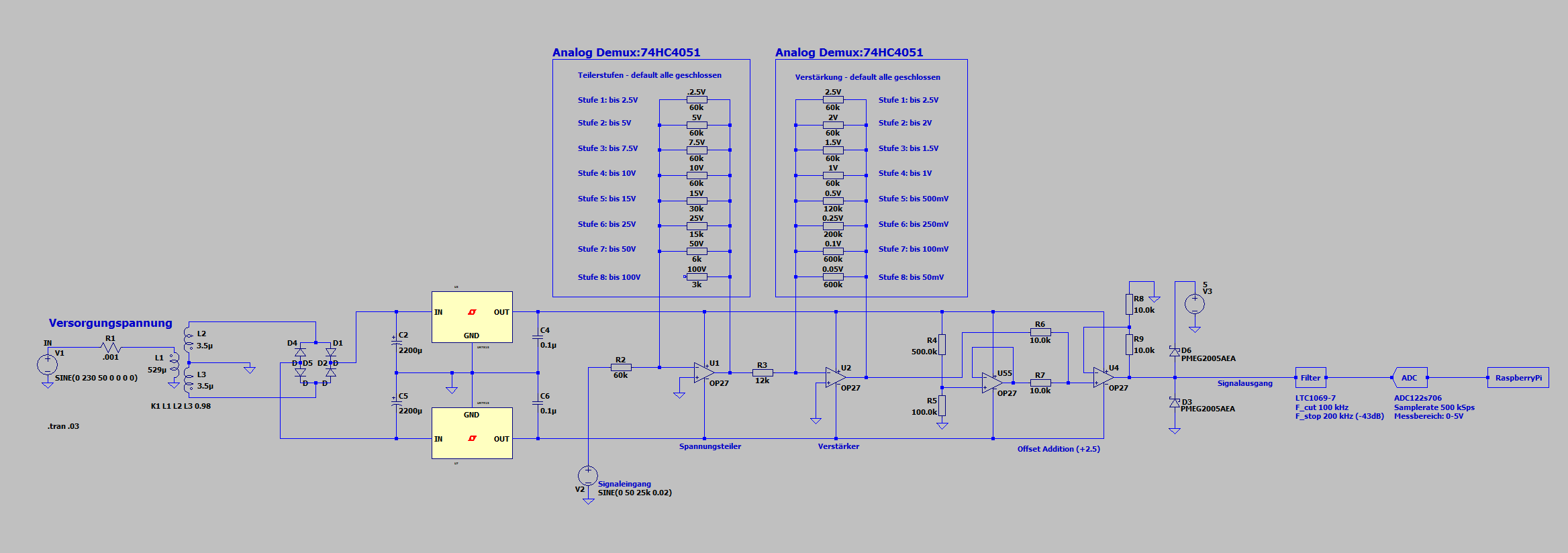

Hey,
ich hatte die Schaltung vor einigen Tagen hier einmal angesprochen.
Mittlerweile hat sich daran noch einiges getan und ich würde gerne eure
Meinung dazu hören.

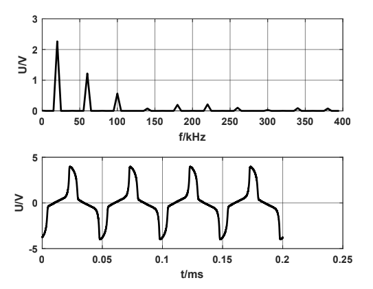

Es geht um eine Signalkonditionierung einer Spannung, welche an einer
Spule anliegt. Die Spannung ist zwar periodisch, der Verlauf ist jedoch
unbekannt und soll so gut es der ADC hergibt gesampelt werden.
Ich habe einen möglichen Spannungsverlauf einmal angehängt.
Folgende Daten sind Fix:
- ADC-Samplingrate liegt bei 500kSps, der Messbereich bei 0-5V.
- ADC wird vom Raspi ausgelesen.
- Der Systemteil in der Simulation soll von nur einer Spannungsquelle
gespeist werden.
- Messbereich muss Signale von 50mV bis 50V verarbeiten können (Vp ist
vor der Messung bekannt, wird also digital am Raspi eingestellt. Dieser
ist an die analogen Demux angeschlossen). Das Signal hat eine
Grundfrequenz von max. 25 kHz.
In der Simulation funktioniert das alles auch ganz gut, allerdings weiß
ich nicht ob ich nicht irgendwo etwas übersehen habe oder irgendwo etwas
optimiert werden könnte. Des Weiteren hätte ich noch die ein oder andere
offene Frage:
- Wie stabil schätzt ihr die +/-15 V ein? Sollte es hier Probleme für
die OPV geben? Bei R4 und R5 wird hier die Spannung als Referenz
verwendet, um den Offset von +2.5V zu generieren. Wäre hier evtl. ein
LM4040-5 sinnvoller?
- Um den ADC vor Über-/Unterspannung zu schützen habe ich 2 Dioden am
Ausgang angeschlossen. Kann ich hier bei Überspannung über die
jeweiligen Versorgungsrails ableiten?
- Wie würdet ihr den Analog und den Digitalteil trennen. Also sodass ich
Störungen größtenteils vermeide?
- Gemäß der Samplingrate von 500kSps würde ich gerne ab 250kHz alles
filtern. Meint ihr der angegebene LTC1069-7 würde sich gemäß dem
Signalverlauf im Anhang geeignet sein? f_cut liegt hier bei 100kHz,
filtere ich damit nicht deutlich zu früh? Bei 250kHz dämpft er schon um
42dB. Für alternativen bin ich gerne offen.
Vielen Dank schon einmal im Voraus!
VG Niklas
Gast #5909484
Niklas M. schrieb:
> offene Frage:
Das hängt davon ab, wie stabil du den DC-Anteil deines Signals haben
willst.
Die beiden Spannungsregler liefern vermutlich schon ein stabiles Signal,
jedoch nicht über den vollen Temperaturbereich. Eine Referenzquelle wäre
sicher sinnvoll.
Tja, wenn die Dioden zu leiten beginnen, dann wird dein 4. OPA quasi im
Kurzschluss nach GND oder 5V betrieben. Das wird dem nicht unbedingt
gefallen. Du bräuchtest zumindest noch einen Widerstand am Ausgang, der
den Strom auf ungefährliche Werte begrenzt.
Ob dann die 5V-Quelle den abgeleiteten Strom aufnehmen kann, hängt davon
ab, wie viel die daran hängende Schaltung minimal Strom benötigt. Nur
ein linearer Spannungsregler mit 5V kann nichts mehr regeln, wenn du
quasi von hinten speist. Mit einem synchronen Schaltregler, der die 5V
erzeugt, wäre es möglich.
Also: es geht, wenn der Strom vom OPA-Ausgang kleiner ist als der
minimale Strom, den die 5V-Quelle an ihre versorgte Schaltung abgeben
wird.
Räumlich. Eine große Masse, Digitalteil auf der einen Seite, Analogteil
auf der anderen. In der Mitte sitzt der ADC.
Gast #5909497
> die OPV geben?
Wie sollen wir das einschätzen ohne den Linear Regler zu kennen?
Der Einfluss der Versorgung ist aber eher gering.
Die OPVs unterdrücken das ganz gut.
Die ADC Wandlung kann nicht genauer sein als die Referenz.
Eine stabile Referenz ist die Grundlage einer guten Messung.
Warum nicht gleich eine 2,5V Refernzspannungsquelle benutzen?
Im Prinzip schon.
Low VF Schottkys sind aber tricky.
Relativ hoher Strom in Sperrichtung und sehr Temperaturabhängig.
Hängt davon ab.
Welche Genauigkeit / Auflösung willst Du überhaupt erreichen?
An sich gelten hier die gängigen Verhaltensweisen.
VCC LC entkoppelt, räumlich getrennter Aufbau, Sternmasse, EMV gerechtes
Layout. Schnell runtergebetet, komplex in der Anwendung.
Es wird oft schnell von wahnwitzigen Auflösungen gesprochen, dann aber
keine volle Kalibrierung durchgeführt, oder der TK der Widerstände nicht
betrachtet. Sowas ist dann witzlos. Hohe Auflösung bringt Dir nix wenn
die letzten 5Bit unzuverlässig sind.
Bei 50V max und geratenen 12bit Auflösung, entspricht 1 Bit bereits
12mV.
Da kannst Du nicht mehr viel kaputtmachen.
Gehst Du allerdings auf z.B. 24bit, wird das ein Sigma Delta Wandler
sein.
Da musst Du erstmal rausfinden was denn an ENOB übrig bleibt.
Um dann noch z.B. 18 nutzbare Bits rauszubekommen musst Du schon ganz
schöne Klimmzüge unternehmen.
Definiere doch erstmal was Du real an Auflösung und Genauigkeit
brauchst.
'So genau wie möglich' ist keine Aussage.
Entweder baust Du etwas das nicht bringt was Du brauchst, oder Du
definierts etwas das nur noch mit brachialem Aufwand zu bauen ist ohne
Dir einen Nutzen zu bringen.
Zur Kalibrierung brauchst Du dann eine Menge Zeug.
Nullpunkt, Steigung und Linearität des ADCs sind nur im Datenblatt
schön.
Bei einem 8bit ADC kümmert mich das nicht, weil der schon so schlecht
ist das eine Kalibrierung oft Perlen vor die Säue ist.
Je höher die Auflösung umso höher der Aufwand.
Im gesammten Signalweg driftet das über die Temperatur.
Da kann ein 1206 Widerstand mit TK0.1 schon mal 10€ kosten.
Wie hoch willst Du das also aufhängen?
Du solltest Dir übrigens ernsthaft überlegen einen Variable Gain
Amplifier statt Deinem Widerstandsgrab zu verwenden.

OP #5911858
So, leider hatte ich die vergangenen Tage keine Zeit mich eher zurück zu
melden.
> willst.
> sicher sinnvoll.
Meinte natürlich die LM4040-2.5. Habe jetzt mal ein ähnliches Modell
LT1389-2.5 angefügt, das funktioniert soweit ganz gut.
> wird.
Wie mache ich das denn am geschicktesten, ohne das Signal zu verändern?
Überlege den Filter weg zu lassen bzw. diesen durch einen Filter
1.Ordnung zu tauschen. Die Eingang Impedanz des ADC ist lt. Datenblatt
frequenzabhägig (C_INA=20pF) interpretiere ich das richtig? Dadurch habe
ich einen Variablen Widerstand, was das ganze bei 50-25.000hz relativ
eklig macht (318kOhm bei 25kHz).
Michael K. schrieb:
> Wie sollen wir das einschätzen, ohne den Linear Regler zu kennen?
In der Schaltung hatte ich einen LM7915 und LM7815 vorgesehen. Hatte es
nur im Text nicht erwähnt
