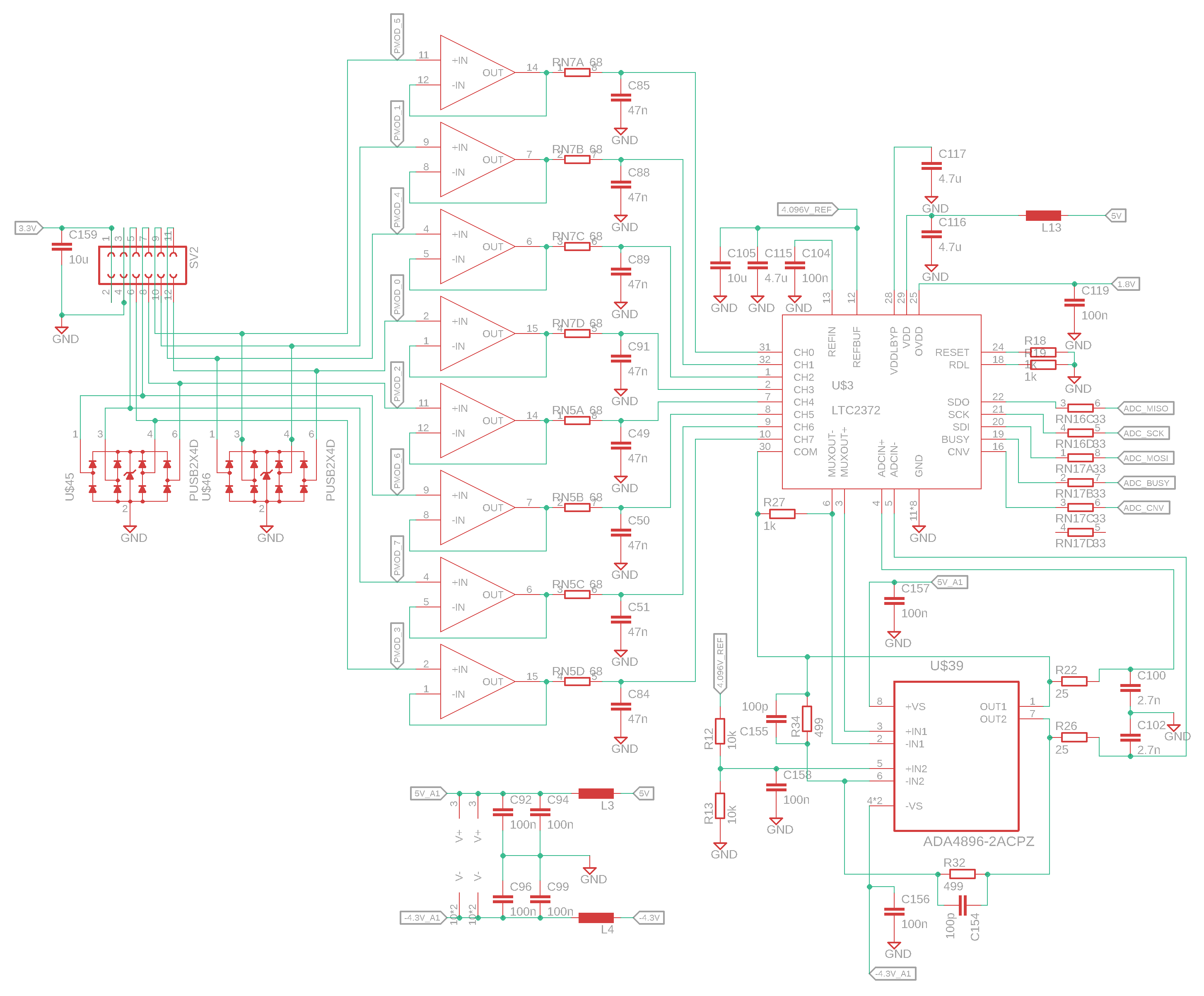

ich habe auf eine Platine einen LTC2372 gesetzt. Das ist ein 8-Kanal ADC
mit MUX.
https://www.analog.com/media/en/technical-documentation/data-sheets/237218f.pdf

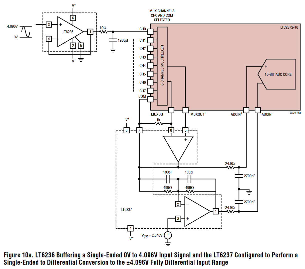

Ich habe mich an der Schaltung wie im Datenblatt (Anhang) orientiert.
Statt LT6236 habe ich zwei ADA4062-4 verwendet und statt LT6237 habe ich
einen ADA4896-2 verwendet.

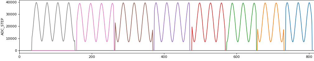

Meine aktuellen Fehlerbilder sind so (immer ohne die 0R nach Masse, also
mit korrekter Schaltung):
1. Ein Kanal, und zwar immer der Kanal 5 (im Anhang Braun) liefert sehr
verrauschte Werte - ausser ich drücke von oben auf den ADC.
Ich hatte die Vermutung, das Massepad des ADCs sei vielleicht nicht
richtig verlötet, aber dann müsste das ja auch andere Kanäle betreffen.
Ich habe den ADC aber schon mehrmals mit Heißluft von der Platine
genommen und wieder drauf gesetzt. Die Lötstellen sehen alle wirklich
sehr schön aus.
2. Wenn ich an jeweils einen Kanal ein Signal anlege, dann sehe ich das
auch auf anderen Kanälen. Nicht mit der gleichen Amplitude, aber
trotzdem deutlich stärker als es seien sollte.
Ich habe schon alles nachgelötet und vermute jetzt tatsächlich, dass der
ADC defekt ist. Oder eben der MUX durch den Fehler am Anfang (COM mit
Masse zu verbinden) geschädigt wurde. Kann das sein? Habe ich irgendeine
andere offensichtliche Dummheit begangen?

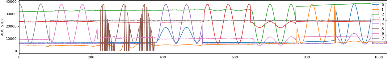

OP #6215603
So, jetzt habe ich vor dem ADC das RC Filter weggebaut und lege an alle
ADC Eingänge 3,3 V an. Das sieht auch wunderhybsch aus, bis auf den ADC
Kanal 0. Das passt zum oberen Bildchen, denn der ADC Kanal 0 wurde dort
als Linie 5 geplottet (damit wird der PMOD Pin Nummer 5 gemessen).
Tja, meine Vermutung ist jetzt, dass der unkonfigurierte ADC eben beim
MUX den Kanal 0 durchgeschalten hat. Und wegen meinem Fehler am Anfang
floss dann der Strom über diesen Kanal um MUX und hat den wohl
teilzerstört.
Ich werde jetzt einen neuen ADC bestellen.

OP #6237535
So, neuer ADC ist da und draufgelötet und siehe da, alle Kanäle
funktionieren fehlerfrei. Aber die Schaltung vor dem ADC macht wohl
Ärger.
Es ist also das Problem mit dem einen fehlerhaften Kanal gelöst das
Problem mit dem Übersprechen aber leider nicht.

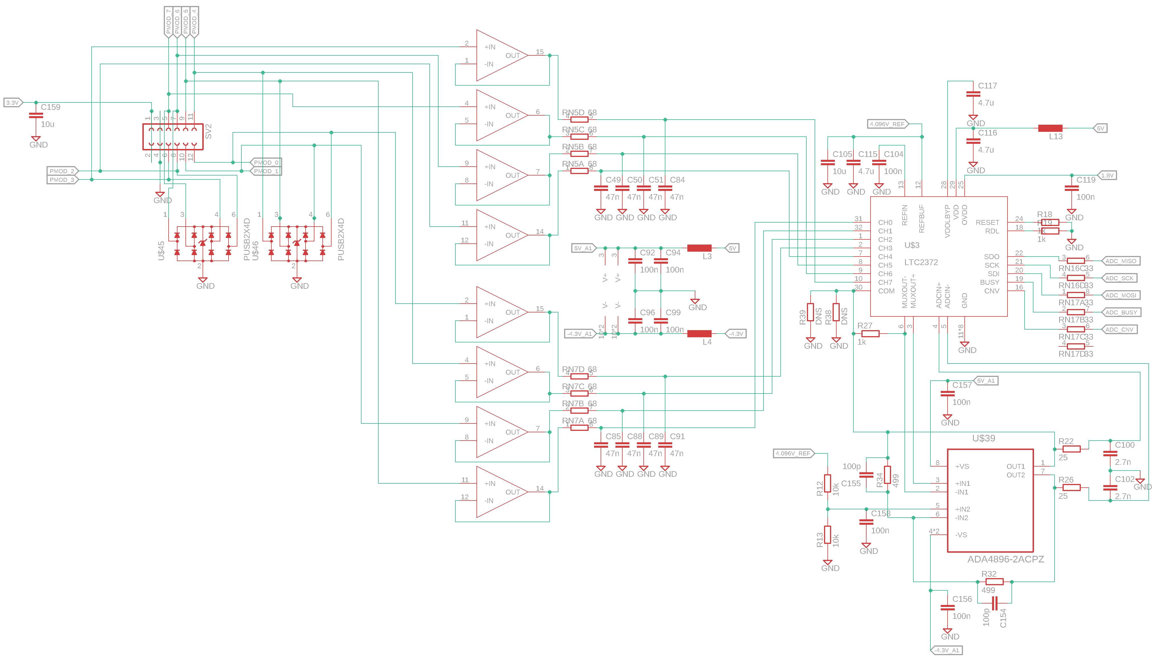

Und zwar ist das ja ein 8-Kabal ADC und da habe ich zwei 4fach OPVs
https://www.analog.com/media/en/technical-documentation/data-sheets/ADA4062-2_4062-4.pdf
als Buffer davor gesetzt. Und weil der ADC die 8 Ein/Ausgänge einens
PMODs anguckt, sind die Eingänge also auch mit dem FPGA verbunden und
dazwischen sitzen zwei ESD-Schutz Arrays
https://www.mouser.de/datasheet/2/916/PUSB2X4D-1600541.pdf .
Wenn ich im FPGA einen Pulldown für die IOs einstelle, dann sieht alles
wunderbar aus. Wenn ich aber statt Pulldown nur ein hochohmiges 'Z'
einstelle, dann bekomme ich ein Übersprechen.
Liegt das Problem an meiner externen Beschaltung oder ist das etwas was
vom FPGA kommt?
Die Signale PMOD_0 bis PMOD_7 sind direkt mit FPGA IOs verbunden.
