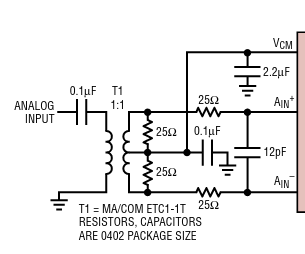

Schaltung aus dem Dateblatt des LTC2280. Ist hier der Eingang auf 50
oder 100 Ohm terminert. Oder ist jeder Differenzialeingang auf 50
terminert. Zitat:
Figure 3 shows the LTC2280 being driven by an RF
transformer with a center tapped secondary. The second-
ary center tap is DC biased with VCM, setting the ADC input
signal at its optimum DC level. Terminating on the trans-
former secondary is desirable, as this provides a common
mode path for charging glitches caused by the sample and
hold. Figure 3 shows a 1:1 turns ratio transformer. Other
turns ratios can be used if the source impedance seen by
the ADC does not exceed 100 Ω for each ADC input.

Danke wie rechnet man es am besten aus? die beiden 25Ohm Widerstände in
Serie am Trafo bilden einen 50 Ohm Widerstand, aber wie werden die
beiden paralellen 25Ohm Widerstände zum Eingangswiederstand
"einberechnet"?

Das Datenblatt beschreibt nach meinem Verständnis, dass der Eingang des
IC ziemlich hochohmig ist und man die Eingangsimpedanz über die externen
Widerstände festlegt, welche mindestens 100 Ohm pro Eingang haben
sollen.
Hier also 25+25 = 50 Ohm die man vom Eingang aus sieht, weil der Trafo
1:1 übersetzt.
