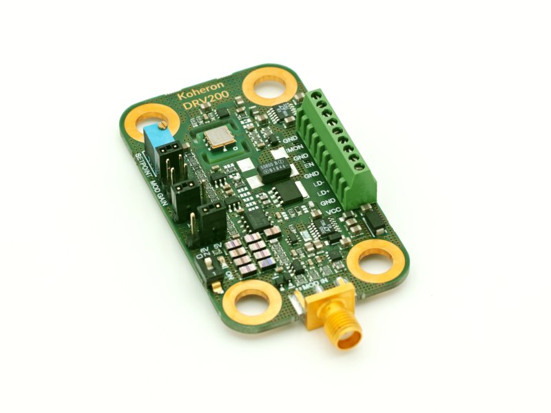

ich habe eine Frage, an der ich schon seit einigen Tagen rätsele und auf die ich auch mittels längerer (Bilder)suche noch keine Antwort finden konnte. Im dem ersten angehängten (leider nicht sehr hochauflösenden) Bild ist eine modulierbare Stromquelle für Laserdioden des Herstellers Koheron (von dessen Homepage) zu sehen. Mehr Details dazu auch hier: https://www.koheron.com/photonics/drv200-laser-diode-driver/
Der Aufbau der DRV200 Platine scheint mir ziemlich plausibel, das Ding in der ausgefrästen Insel ist sicher die Spannungsreferenz, zum präzisen Einstellen des Biasstromes, die beiden LTC ICs oben und unten sind vermutlich niedrigrauschende LDOs, mittig der SOIC ist der Opamp für die Stromquelle, zusammen mit einem nachgeschalteten Leistungstransistor in dem dünnen TO-263 Gehäuse mit den 4+1 Pins (der vierte Pin ist ev. ein Senseausgang?). Die SOT23-6 scheinen Opamps zum Addieren von Modulation und Biasstrom, puffern des Monitorausgangs usw. zu sein und die beiden winzigen 6pin QFNs (oben und unten) sind eventuell weitere Spannungsregler oder überwachen die Versorgung, um die Quelle erst dann einzuschalten, wenn alles korrekt angelaufen ist. Doch was sind diese recht großen zweipoligen(?) Komponenten unten links im 3216(?) Gehäuse mit dem Streifen? Sie sehen aus wie (Folien?)Kondensatoren, aber ich habe diesen Typ noch nie irgendwo sonst gesehen. Aber wenn es Kondensatoren sind, warum sind sie alle als Bank in dieser Ecke platziert? Zum Puffern des Ausgangs wären sie doch näher an diesem viel sinnvoller und dort ist sogar ein Kondensator unbestückt geblieben. Oder sind es die Präzisionswiderstände, weil die Stromquelle (unwahrscheinlich) eine (verbesserte) Howland-Stromquelle ist? Doch warum sind sie dann so riesig und sonderbar markiert? Oder bilden sie alle zusammen ein Strommeßshunt nach GND (das ginge hier, weil die Laserdiode nicht geerdet sein darf und dann die Stromquelle besonders einfach würde)? Aber warum sind es dann so viele? Es gibt auch eine mechanische Zeichnung von der Platine, da werden alle diese Komponenten zusammen als eine große Komponente gezeigt, die wie ein Keramikkondensator aussieht (siehe letztes Bild).

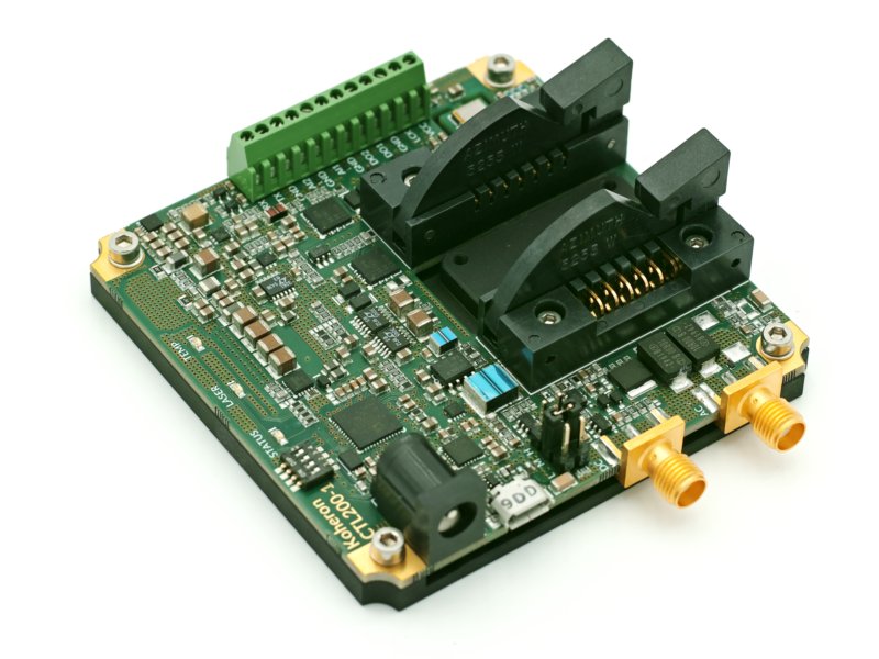

Der Hersteller nutzt diese Komponenten auch in anderen Schaltungen, siehe zweites Bild (das ist dieses Produkt hier): https://www.koheron.com/photonics/ctl200-digital-laser-controller/

Wie wäre es mit einem Bild auf dem der Aufdruck scharf gestellt wird und nicht der Hintergrund ?
Beim ähnlichen Bauteil auf der anderen Seite scheint mir 30R00 B(ourns) draufzustehen, ein präziser Widerstand. Die unlesbaren Ziffern dadrunter dürfte die Serie sein.
OP #7831711
Da stimme ich Dir völlig zu, leider besitze ich dieses Produkt nicht. Das Foto stammt von der Seite des Herstellers.

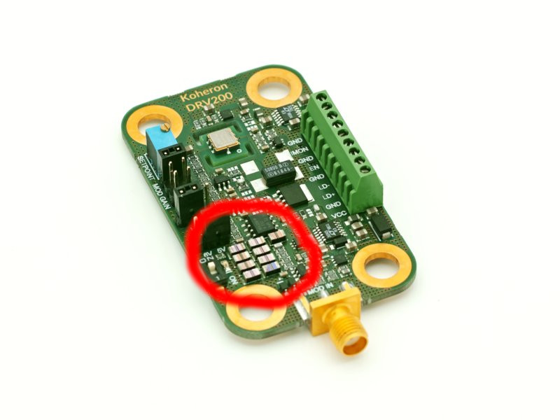

Hier gab es ein Mißverständnis. Mir geht es um die Komponenten, die ich nun rot eingekreist habe. Dein Hinweis ist jedoch dennoch sehr hilfreich, denn ich hatte mir das von Dir genannte Bauteil gar nicht näher angeschaut, da ich dachte, daß es ein Tantal-Elko wäre. Du hast völlig recht! Dort ist das Stromshunt. Dann müssen die Bauteile im Kreis Kondensatoren sein. Aber welcher Hersteller fertigt diese? Vielleicht nur ein lokaler Koreaner (Koheron kommt aus Kohera, äh, Korea).
