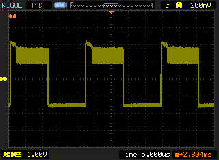

ich versuche hier gerade ASK (Amplitude-shift keying) in die Praxis
umzusetzen. Habe einen Frequenzgenerator gebaut, der schön 13,56 MHz
(ja, für RFID) liefert.
Wenn ich jetzt ganz simpel das Signal an den Kollektor eines BC548 häng,
und das Steuersignal (ca. 45kHz) mit Widerstand an die Basis dann sieht
das so wie im Bild aus.
Wie kann ich die 13,56MHz Amplitude, die sonst schön synchron von -500mV
bis +500mV schwingt, aussetzen und wieder "durchlassen", also mit dem
Steuersignal per ASK modulieren?
Danke

Mit VCC on/off ging nicht. Oszillator braucht zu lang zum Anschwingen.
Habe jetzt aber 100nF zwischen Signal und Kollekor geschalten und am
Emitter 10 Ohm auf Masse. So funktionierts (ich kann das Signal
aussetzen lassen).

Ich würde sowas mit einem LTC1799 oder einem seiner Verwandten machen.
Die kann man auch sehr schnell ein/ausschalten, was bei einem
Quarzoszillator nicht so einfach ist. Keramikresonator ist da schon
besser. Schnöder abgeglichener LC-Oszillator mit 74LVC4060 ginge auch.
Da du aber kaum was über dein Datenformat preisgibst, kann dir auch
keiner helfen.
mal davon abgesehen, sollte die Geschwindigkeit der Modulation
(Schaltflanke) und die Signalreinheit (Harmonische) beachtet werden,
sonst ist das ganze nur ein breitbandiger Störsender und wird schnell
die Aufmerksamkeit auf sich ziehen.
Gruss
Sowas kann man auch noch mit 1N4148 oder Schottkis schalten. De
Isolation ist einfach etwas weniger gut wie mit den klassischen PIN
Dioden. Das Signal kommt durch wenn Strom durch die Dioden nach unten
fliesst. ndem man den Steuereingang tief zieht. Allenfalls koennen die
Spulen auch durech Widerstaende ersetzt werden.
