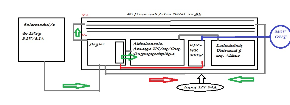

Hallo liebes Forum;
poste hier bewusst ins Offtopic, hoffe das geht ok so.
Kurz zu mir; bin 29/m, wäre gerne Fachidiot bin aber widrigster
Laientrottel.
Nun ich suche Hilfestellungen zu Fragen die euch sicher zum Hals
raushängen, aber ich komme aus diversen Gründen nicht weiter.
Um was es geht;
Powerwall mit kleiner Solar.
Es sind ein paar kleine Solarmodule (25Wp) vorhanden die genutzt werden
wollen.
Mein Vorhaben schon länger, ich will mir eine Powerwall anlegen, quasi
einen wachsenden Akku.

#5329451
vorab musst du wissen, das du nicht ohne Erlaubnis des Energieversorgers
in das Stromnetz einspeisen darfst. Also musst du entweder ein
eigenständiges Netz aufbauen, das nicht mit dem Stromnetz verbunden ist
oder du brauchst eine Einspeisegenehmigung. Die Genehmigung bekommst du
praktisch aber nur mit fertigen Geräten, da du privat die Prüfungen
dafür nicht zahlen willst.
Am besten gehst du strukturiert vor. Zeichne dazu als ersten Schritt mal
ein Schema dazu auf. Einfach rechteckige Kästen mit dem Namen der
Komponente (Solarzellen, Akkus, Ladeelektronik, usw.) drin und Linien,
was mit was verbunden wird. Wie genau die Einzelteile funktionieren ist
dabei noch uninteressant, das kommt später.
Gruß Kai

#5330359
K. K. schrieb:
> Und was mach ich dann damit?
Das Anlagenschema postest du dann hier, damit wir es sehen und dich
weiter unterstützen können bei der Auswahl und Auslegung der
Komponenten.
Ein paar Informationen haben wir jetzt schon. Mit den Solarzellen und
dem KFZ Wechselrichter ist schon mal die Systemspannung vom
Gleichspannungsteil festgelegt.
Wenn ich dich richtig verstanden habe möchtest du einen Li-Ion Akku als
Energiespeicher. Hier empfehle ich besonderes Augenmerk auf die
Sicherheit zu legen, da bei falschen Handhabung ein Brand entstehen
kann.
Den Wechselrichter besitzt du auch schon, wenn ich dich richtig
verstanden habe. Hast du den schon getestet, ob er die angedachten
Geräte versorgen kann und welchen Strom er dabei typisch aufnimmt. Als
Faustregel sind elektronische Geräte am effizientesten, wenn sie mit
70-80% Auslastung laufen.
Falls du akkutechnisch schon etwas besitzt sind die Inforamtion was das
ist auch hilfreich.
Gruß Kai
OP #5330921
> Komponenten.
Gut, ich wills versuchen, hoffe man wird schlau daraus, bzw hoffe das
ich deine Aufgabenstellung halbwegs verstanden habe.
Joa naja, bin jetzt mal von 12V ausgegangen, anhand der Komponenten und
derzeitigen Möglichkeiten. Wenn wir aber berücksichtigen gleich eine 2
Wegeschaltung 12/24V einzuplanen kan bestimmt auch net schaden. Wobei

#5331065
ja, mit dem Schema kann man arbeiten. Der Einfachheit halber würde ich
erstmal nur die Solarpanel, Li-Ion Zellen und Wechselrichter betrachen,
da dies die Kernkomponenten sind (Erzeuger, Speicher und Verbraucher).
K. K. schrieb:
> Ich probiere auch immo etwas herrum, und stelle mir dabei die Frage,
> wieso 'genau(!)' eig Balancen, wenn alle Zellen ident sind?
Wenn alle Zellen identisch sind braucht man überhaupt kein Balancing.
Bei Li-Ion Akkus greift das Balancing erst, wenn der Pack "kaputt geht",
sprich, wenn Zellen anfangen auseinander zu driften. An der Stelle
greift das Balancing und bringt die Zellen wieder zusammen, damit sie
als Gesamtpack weiter gut funktionieren.
Problematischer sind an der Stelle Li-Po Zellen die zudem noch mit sehr
hohen Strömen entladen werden, wie es im Modellbau üblich ist, trifft
dich aber an der Stelle nicht.
K. K. schrieb:
> Wobei die Frage im Raum steht, was eine "falsche" Behandlung ist
Eines der größten Probleme sind Überlastungen/Kurzschlüsse. Dabei muss
man immer im Kopf behalten, das bei einer Li-Ion Zelle der gesamte
Zellbecher bis über den Rand am Pluspol hin noch Minuspotenzial hat.
Werden beispielsweise die Zellen am Pluspol mit einem Metallband
verbunden kann durch Erschütterungen der Schrumpfschlauch der Zelle
beschädigt werden und es kommt zu einem Kurzschluss. Auch eine Litze auf
ein solches Metallband zu löten kann zu einem Kurzschluss führen.
Als zweites Sicherheitsproblem kommen Instabilitäten in der Zellchemie
dazu. Solange die Zelle zu jeder Zeit innerhalb ihrer Spezifikation
betrieben wird ist das bei Markenzellen aber kein Problem. Bei der 26F
Zelle würde ich 3,0 V bis 4,2 V empfehlen und nie mehr als 1,3 A pro
Zelle laden und 5 A entladen. Das Datenblatt erlaubt zwar noch ein wenig
mehr, aber es kommen immer Messfehler hinzu und der Gewinn beim weiteren
Annähern an die Maximalwerte des Datenblatts sind minimal. Weiter muss
die Zelltemperatur zwischen 0°C und 45°C beim Laden und -20°C und 60°C
beim Entladen liegen.
Aus diesen Anforderungen ergeben sich die typischen Funktionen der
Schutzbeschaltung. Zellspannungs- und Zelltemperaturüberwachung sowie
Lade- und Entladestromüberwachung. Im Zuge der Zellspannungsüberwachung
wird normal dann auch ein passives Balancing integriert.
K. K. schrieb:
> Ja naja, den KFZ Wechselrichter eben, so ein 20€ Teil, soll bis 300W
> machen, hat 12V/34A Input.
Hier möchte ich zur Vorsicht raten. Die Aufnahme liegt bei P_in = 12 V *
34 A = 408 W, die Leistungsabgabe liegt aber nur bei 300 W. In
Verbindung mit dem Preis ist der Wechselrichter vermutlich nur für
wenige Betriebsstunden und eher nicht für den Dauerbetrieb ausgelegt.
Zudem verlierst du ca. 25% deiner in den Akkus gespeicherten Energie.
K. K. schrieb:
> Laut Packzettel ist hier eine Schutzschaltung (Über- / UNterspannung)
> verbaut. Ergo ist ja damit ein Tiefentladeschutz vorhanden?
Das klingt eher nach einem Schutz für die 230V Seite, da kann wenn aber
nur das Datenblatt weiteres dazu sagen, falls es sowas dazu gibt. Und
selbst wenn es für die Akkuseite ist, werden die Spannungslevel
vermutlich für Bleiakkus sein und nicht für Li-Ion.
Als nächstes kannst du eine Grobauslegung der einzelnen Teile machen. Du
hast 6 * 25 W = 150 W Solarmodule, aber einen Wechselrichter, der 400 W
aufnimmt. Bei täglich 5 Sonnenstunden ergibt das 750Wh Energie pro Tag.
Daraus folgt, das du mit dem Wechselrichter bei 24h Betriebsdauer
maximal 31W * 75% = 23 W entnehmen kannst. Praktisch wird der
Wechselrichter in dem Bereich noch deutlich schlechter sein.
Interessant wäre hier eine Messung der Energieaufnahme der Geräte, die
über die Solaranlage versorgt werden sollen, z.B. mit einem
Energiekostenzähler, den man einfach vor die Steckdosenleiste stecken
kann. Aus der Energiemenge pro Tag kannst du dann überschlagen, wie groß
die Solarpanel sein müssen, um die Energiemenge zu liefern. Zusammen mit
einer Vorgabe, wie lange ohne Sonnenschein das ganze autark laufen soll
ergibt sich dann die Größe des Akkus. Beispielsweise mit deinen Panel
und drei Tagen Laufzeit wären das 750 Wh * 3 = 2250 Wh. Eine Zelle der
26F hat 3,7 V * 2600 mAh = 9,62 Wh. Das macht 234 Zellen. Aufgerundet
bist du dann bei einer Zellanordnung von 4S 59P mit 236 Zellen.
Mein Vorschlag für die nächsten Schritte wäre also:
- Leistung der zu versorgenden Geräte ermitteln (Dauer- und Spitzenlast)
- Prüfen, ob die Solarpanelleistung ausreichend ist (Überschlägig
P_solar * 70% = P_geräte)
- Versorgungsdauer ohne Sonnenschein klären
- Zellanzahl berechnen
- Systemspannung festlegen (höhere Spannungen reduzieren die Verluste
durch hohe Ströme)
Gruß Kai
