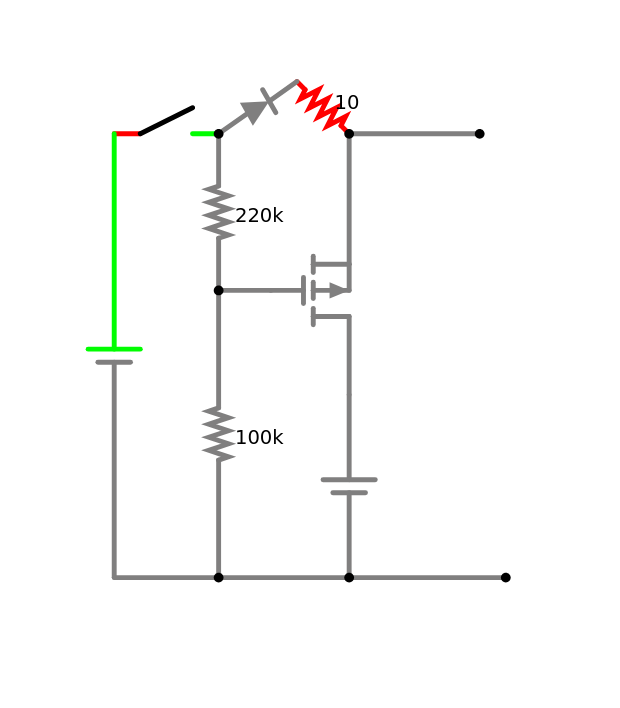

#7883021
Bauform B. schrieb:
Eine Diode als Verpolschutz und ein 24V-Relais?
Das wäre simpel und überschaubar, aber Relais scheinen heutzutage als Hexenwerk zu gelten.
Lothar M. schrieb:
Dann wird die Body Diode Forward Voltage mit 0.1 ... 1.1V angegeben.
Ja, die Bodydiode wird dann kurz danach vom Mosfet überbrückt. Und der hat dann nur noch 79mOhm. Bei 1,5A sind das dann tatsächlich 120mV.
Das ist im Arduino-Uno diskret aufgebaut: Komparator mit U1A und FET T1.
