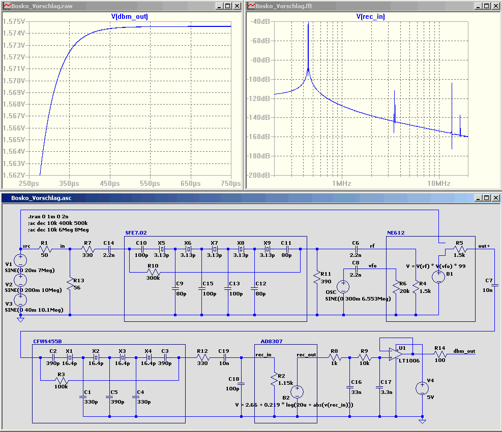

#2964478
Version 1 (geradeaus)
Puffer-Verstärker
Filter 7 MHz
AD8307
OP mit Offseteinstellung
Version 2 (mit Umsetzung)
Puffer-Verstärker
Filter 7 MHz
Mischer mit OSC (6,553 MHz < f < 7 MHz)
Filter 455kHz oder Tiefpass
AD8307
Weitere Fragen
- Liegt das Signal mit 50 Ohm vor?
- Wie groß ist die Amplitude des Seitenbandes
  im Verhältnis zum Gesamtsignal? Sind das Volt oder µV?
- Wie klein sind die Änderungen des Seitenbandes
  im Vergleich zur mittleren Größe des Seitenbandes?
- Wie genau muß die mittleren Höhe des Seitenbandes
  erfasst werden?
- Wie genau muß die Amplitudenänderung erfasst werden?
- Ändert sich die Frequenz langfristig (Welligkeit der Filter)?

#2965685
Das 7.02MHz Keramikfilter gibt es hier:
http://www.box73.de/product_info.php?products_id=1234
Vorfilter SFE7.02:
Da das 10MHz Signal deutlich größer ist als das Nutzsignal, wird auf
jeden Fall ein Vorfilter benötigt. Die Bandbreite beträgt ca. 150kHz bei
-6dB, aber der Durchlassbereich mit geringer Welligkeit wird nur
50-100kHz betragen. Dann muß also das Signal mindestens im Bereich von
6,97-7,07MHz liegen. Die Weitabdämpfung beträgt typ. 40-50dB.
Die Idee war, die ZF auf 455kHz zu legen. Es gibt nur einen
Standard-Oszillator, der in der Nähe liegt. Die Frequenz beträgt
6,5536MHz.Damit würde ein 7MHz Signal noch in eine 455kHz ZF fallen,
falls man das breiteste Keramikfilter verwendet. Idealerweise sollte das
zu messende Signal bei 7,01 MHz liegen, um ungefähr in die Mitte des
ZF-Filters zu kommen.
Von Murata gibt es die unterschiedlichsten Filter für 455kHz. Das
breiteste einer Serie hat jeweils die Endung B und damit eine Bandbreite
von 30kHz. Die nutzbare Bandbreite beträgt eher nur 20 kHz. Also sollte
die Nutzfrequenz - 6,5536MHz in den Bereich von 445 - 465 kHz fallen.
Falls dies nicht möglich ist, gibt es entweder keramische Filter für
andere Frequenzen oder für den Oszillator muß eine andere Lösung gesucht
werden.

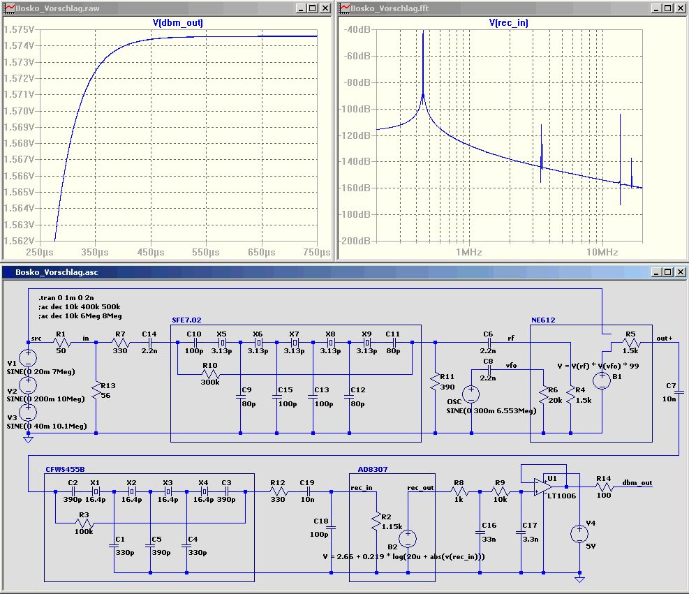

Gast #2967435
Hallo Bernd,
super, danke - gleich mit SPICE Simulation! Da kann ich gleich mit
spielen.
> Vorfilter SFE7.02:
Das Seitenband kann auch leicht in der Frequenz getuned werden, so dass
so ein / dieser Filter nutzbar ist.
Standard-Ozillator ist nicht nötig, da kann ich ja einen VCO/Synthesizer
einsetzen. Dann kann man das Seitenband gezielt auf 455 kHz mischen.

#2967647
> Es gibt fertige Leistungsmesser. zB einen LT5505
Das wäre dann der LT5505 (oben schon mal erwähnt).
Der enthält einen Schottkydioden-Gleichrichter. Diese verhalten sich
unterhalb der Schwellspannung proportional zur Leistung und oberhalb des
Schwellwertes proportional zur Spannung. Um die Schwellspannung gibt es
einen Übergangsbereich.
> Wie schnell gehen die Amplitudenänderungen des Seitenbandes vor sich.
> In der Größenordnung von wenigen ms.
Das kann jedes der Wald- und Wiesenfilter. Es gibt allerdings
Unterschiede in der Weitabdämpfung. Da lohnt es sich eventuell, die
Datenblätter etwas genauer zu wälzen. Schlechte Filter bieten da nur
40dB, gute 60dB. Unerwünschte Signale und Rauschen sollten so gut wie
möglich entfernt werden. Immerhin gibt es ja nur die beiden Filter.
Weiterhin hat das vorgeschlagene Vorfilter auch keine unendliche
Weitabdämpfung, sondern ebenfalls nur 40-50dB. Es sollte also bei der
Spiegelfrequenz um 6,1 MHz möglichst kein starkes Signale vorhanden
sein.

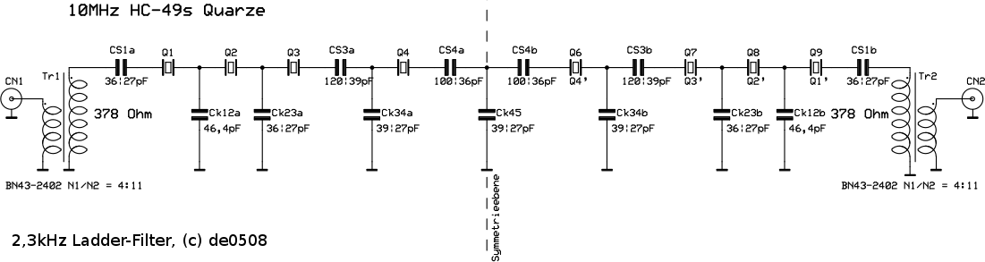

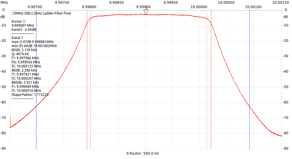

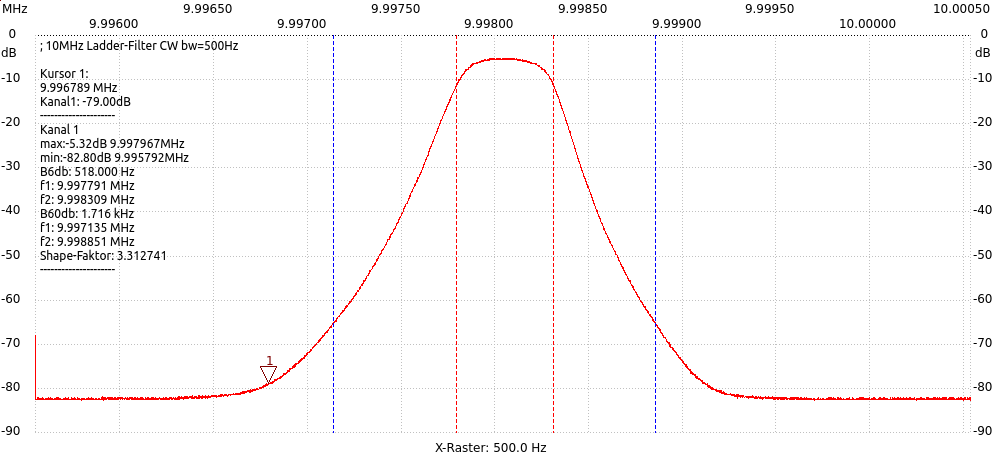

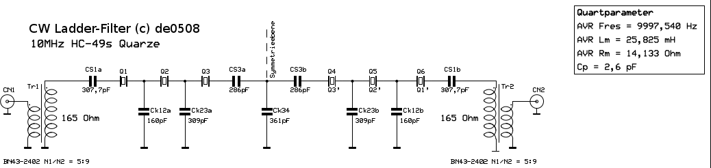

#2971223
Ladder-Filter mit Quarzen sind nicht ganz einfach zu bauen aber es geht.
Hier zwei Beispiele realer Ladder-Filter für eine ZF von10MHz, einmal
SSB-Filter 2,3kHz (8 polig) und ein CW-Filter 500Hz (6 polig).
Beide sind nach der Dishal Methode berechnet worden, nachdem alle Quarze
vermessen und dann jeweils 8 bzw. 6 Stück selektiert wurden.
Daraufhin habe ich zwei Platinen angefertigt auf denen die Ladder-Filter
aufgebaut wurden.
Horst, DJ6EV hat dazu einige Programme erstellt, die hier mit dem
Suchbegriff "Dishal dj6ev" finden werdet.
Jörn, DK7JB hat auch noch eine weitere Sammlung zusätzlicher Quarz
Papiere erstellt.

@Bernd Ich hab mal mit Deiner Simulation gespielt, das sieht sehr gut
aus, das werde ich mal bauen.

> Dann setz doch ein 6,9 oder 13,1 MHz Signal zu und misch auf 100 kHz
> runter. Dann reicht bei der ZF ein Band- oder Tiefpass mit ein paar
> Standard-Induktivitäten / Kondensatoren. Das Filter braucht vermutlich
> nicht mal besonders steil sein.
Das ist eine noch einfachere Variante, werde ich probieren.
So ein ladder filter sieht recht aufwendig aus. Wie lange ist denn die
Einschwingzeit für so ein Ding? Sind ja doch einige Quarze.
Danke fuer die super Infos!
