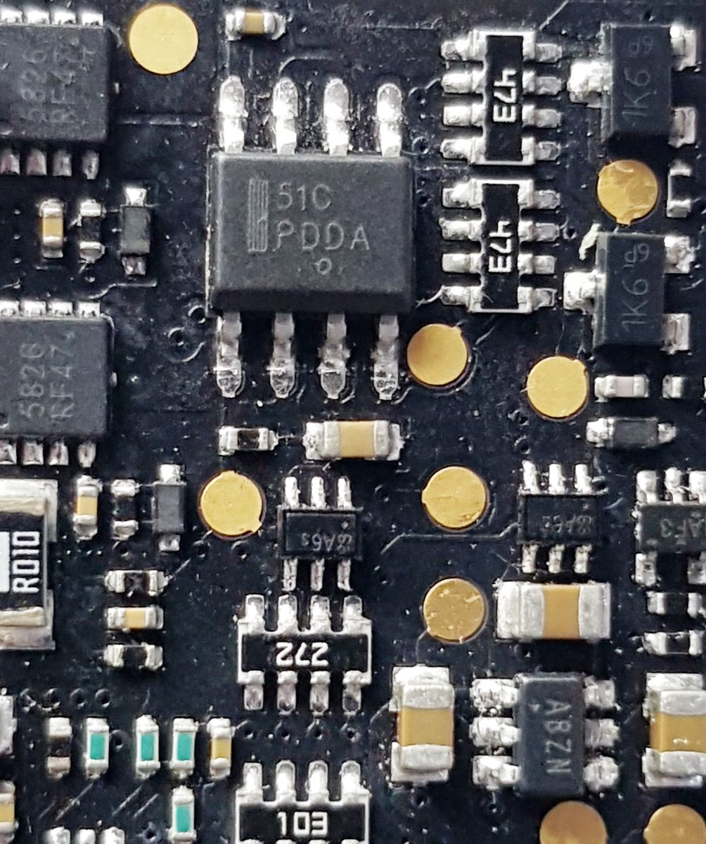

Hallo Leute,
ich bräuchte mal eure Hilfe bei der Identifikation von zwei SMD
Bauteilen. Diese befinden sich auf einem Motorcontroller von Maxon.
Auf dem SO8 Bauteil steht "51C PDDA", ich vermute es handelt sich um
einen Spannungsregler.
Auf dem zweiten Bauteil steht "L2t" es ist an den USB-Leitungen
angebunden, vermutlich eine Schutzbeschaltung.
Kann evtl. jemand sagen um welchen Typ es sich handeln könnte?
Vielen Dank und einen schönen Abend

Tja, der wird's nicht sein
L2T    AP9101CAK-BMTRG1  Diodes  SOT25  SINGLE CHIP SOLUTION FOR 1-CELL
Li+ BATTERY PACK  https://www.diodes.com/assets/Datasheets/AP9101C.pdf
das kleine t steht ja eher für Nexperia/NXP/Philips
und die auch nicht
L2    NL17SZ08DF  OnSemi  SC70-5  2-input AND gate
L2    RT9168-17CBR  Rct  SOT23-5  LDO, CE, 1.7V±2%, 200mA
L2    HD74LV1G08ACME  Renesas  CMPAK–5  2-input AND gate
L2    HD74LV1G08AVSE  Renesas  VSON–5  2-input AND gate
L2    R1121N221A  Ricoh  SOT23-5  LDO, LN, -CE, 2,2V±2%, 150mA
L2    RN5RG42AA  Ricoh  SOT23-5  Ext. transistor, 4,2V±2,5% 1A*
L2    RN5RY321A  Ricoh  SOT23-5  VFM step-up DC-DC conv. ctrl,
3.2V±2,5%, 150mW, <180KHz
L2    TC7SL08F  Toshiba  SOT23-5  2-input AND gate
L2    TC7SL08FU  Toshiba  SOT353  2-input AND gate

51C ist ein LP2951C oder NCV2951C von ONSemi, wenn ich das richtig
interpretiere, in der variablen Version.
Das L2t deutet wie schon oben bemerkt, auf Philips und seine diversen
Nachfolgeorganisationen hin. Aber nach jeder der in immer kürzeren
Zeitabständen erfolgenden Umstrukturierung werden als erstes die
Portfolios inklusive der dazugehörigen Informationen bereinigt, sprich
gelöscht.
Es muß kein Überspannungsschutz sein, ein Power switch wäre auch
möglich.
Gefunden habe ich aber auch in der Richtung nichts.
