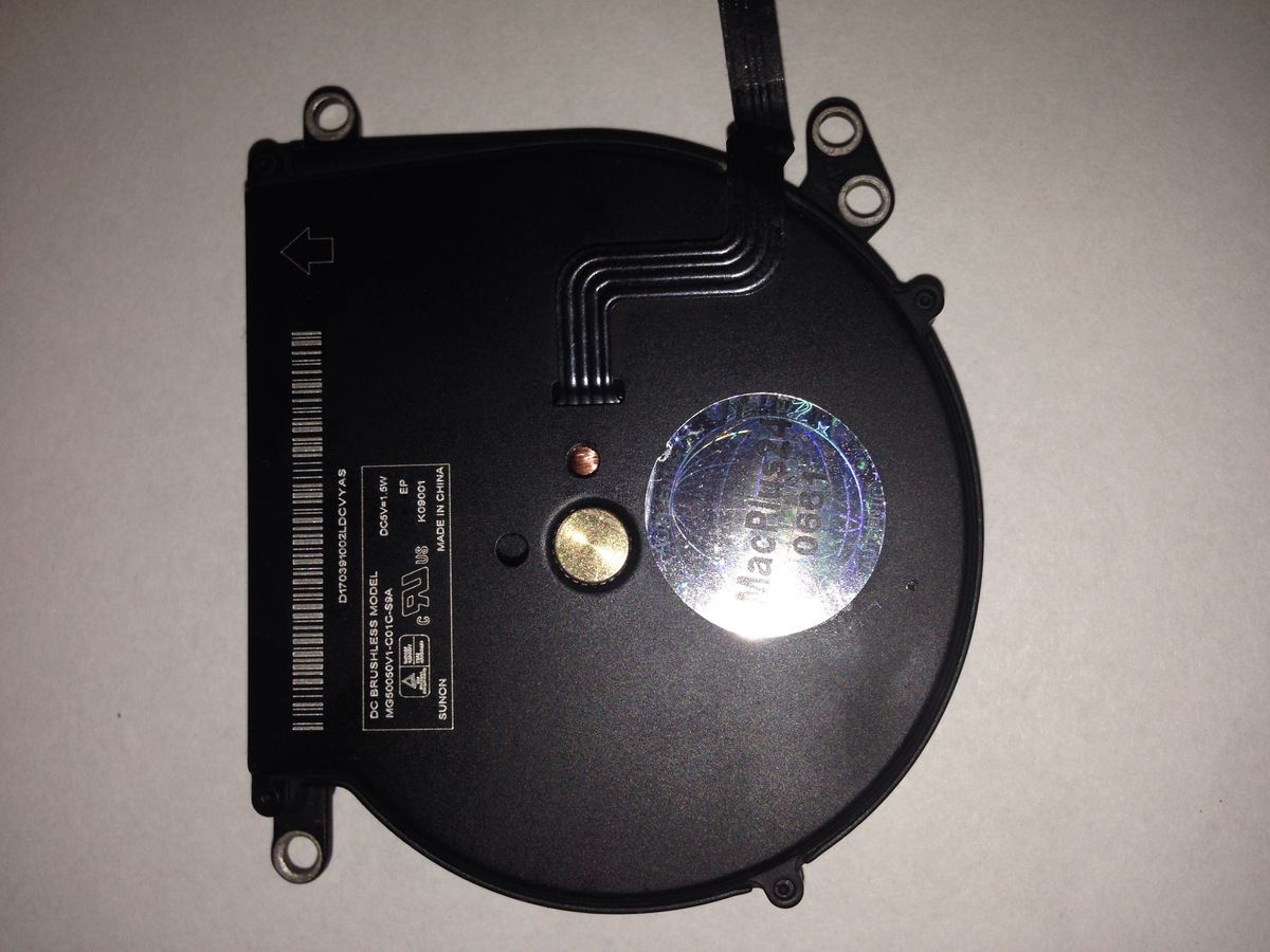

Hi Leute,
ich habe einen kleinen Apple-Lüfter gekauft, der als Anschluss vier
Kontakte hat. Die Kontakte sind sogar beschriftet, nämlich mit "+", "A",
"P", "-".
Ich habe das Teil gleich mal getestet, indem ich + und - an mein
Labornetzteil bei 5 Volt Spannung angeschlossen habe und er hat
wunderbar funktioniert.
Nun meine Frage: Hat jemand eine Ahnung was jetzt A und P ist?
Wahrscheinlich ist einer "Control" und der andere "RPM", oder wie ist
das bei Apple?
Ich hoffe, jemand weiß die Antwort!
Vielen Dank im Vorraus!

>Ich habe jetzt durch Zufall gemerkt, dass wenn der Ventilator
>stillsteht, P auf GND liegt. Vielleicht tut das ja was zur Sache :)
Liegt im Falle des Stillstands noch irgendeine Spannung am Lüfter?
Gast #4419113
>Dann ist das der pwm pin ( Also der für die Regelung der Lüfterdrehzahl
>zuständig ist)
@Timmo H:  Und wie würdest Du dies begründen? Wenn gar keine Spannung
anliegt, dann wird niemand an irgend einem Pin eine Spannung messen
können.
ok P auf GND Lüfter steht
kann also mit PWM stimmen muss dann einen oc open collector bekommen!
berechtigte Frage, aber die Antwort passt nicht:
Franz I. schrieb:
> Nein, da liegt keine Spannung an.
bei keiner Spannung kann der Lüfter nicht drehen, es ist aber ein 4-pin
Anschluß und da sollte man schon genauer antworten wo keine Spannung
liegt!
Wenn alle keine Spannung haben dreht der NIE, wenn + Spannung hat und
der P Pin auf GND liegt ist das der PWM der den stillstehen lässt.
Eigentlich ist die Sache simpel, aber nicht für den TO deswegen mein Rat
der TO sollte es lassen, es wird teurer irgendwas zu schrotten als es
richtig zu machen.
