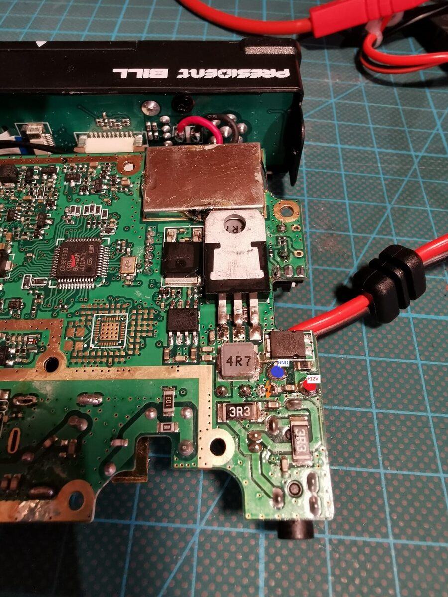

Servus Zusammen, ein Freund von mir hat mir die Tage sein defektes Funkgerät vorbeigebracht. Es handelt sich um ein Presidet Bill ASC. https://www.funkkeller-weissach.de/produkt/president-bill-asc/ Leider hat es die versehentlichen 24V, statt normalen KFZ 12V, nicht überlebt. Nach erstem Begutachten konnte ich ein kleines verkohltes Bauteil auslöten. Nur bin ich mir nicht sicher um welches Bauteil es sich dabei gehandelt hat. Jedenfalls besteht nun kein Kontakt mehr zwischen der 0V-Leitung und der Masse der PCB. Habt Ihr eine Idee ?? Im angefügten Bild habe ich die Spannungsversorgung, sowie das Fehlende Bauteil markiert Viele Grüße Fred

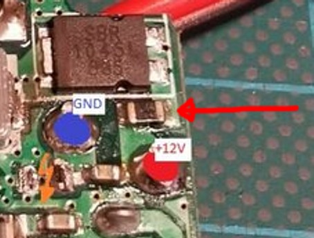

https://lcsc.com/product-detail/Schottky-Barrier-Diodes-SBD_LRC-SBR1045L_C383285.html Aber da wird mehr kaputt sein.
Ich habe gerade mit Ihm noch geredet er hat wohl zuvor schon 2 Vorsicherungen verblasen. Ich werde die Schottky mal prüfen.
#6580319
Fred S. schrieb: > Ich werde die Schottky mal prüfen. Du hattest nicht diese gemeint?
Nein :) sorry etwas klein! Unter der GND Markierung ist ein kleiner orangener Elektropfeil. Habe gerade gemessen die Diode sperrt noch und hat in Durchlassrichtung 0,14V
#6580330
Fred S. schrieb: > sorry etwas klein! > Unter der GND Markierung ist ein kleiner orangener Elektropfeil. Ah, jetzt! So wie das aussieht war das eine SMD-Sicherung.
#6580346
Und das hier wird noch so eine sein.
Nachdem er zuvor aber schon 2 Vorsicherungen gekillt hat, kann es da nicht auch sein das noch ein Bauteil defekt ist, und einen Kurzschluss verursacht hat? Und dadurch die SMD-Sicherung kaputt gegangen ist? Wenn ich Massefläche gegenüber 12V-Anschluss messe habe ich jedenfalls keinen Durchgang. Meinst du ich kann behutsam mit dem Labornetzteil ran gehen? Vielen Dank schon mal für die Info :)
Die von dir gezeigte hat noch Durchgang

Also das Labornetzteil geht sofort in die Strombegrenzung. Bin dann mal mit Kältespray drauf und die Schottky erwärmt sich am schnellsten. Vielleicht hat doch Diese einen Defekt.

Fred S. schrieb: > Also das Labornetzteil geht sofort in die Strombegrenzung. Bin > dann mal > mit Kältespray drauf und die Schottky erwärmt sich am schnellsten. > Vielleicht hat doch Diese einen Defekt. Nö, das ist ein Verpolungsschutz. Der Kurzschluss muss danach sein.

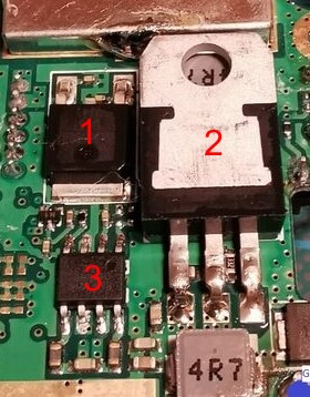

Die drei weiteren Verdächtigen hab ich mal markiert. Was steht denn auf denen?
So also Nr.2 war der Übeltäter. https://www.conrad.de/de/p/stmicroelectronics-transistor-bjt-diskret-mje2955t-to-220ab-anzahl-kanaele-1-pnp-150918.html werde mir Ersatz besorgen! Vielen Dank Gruß Fred
#6580578
Fred S. schrieb: > So also Nr.2 war der Übeltäter. > > mje2955 Wie festgestellt?
Der Tansistor hat in allen Richtungen Durchgang.
