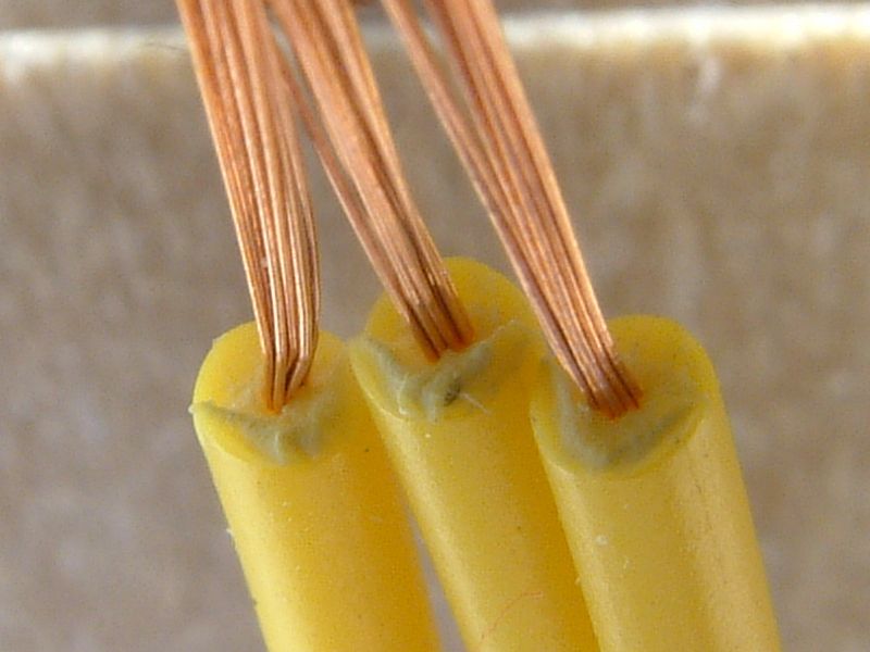

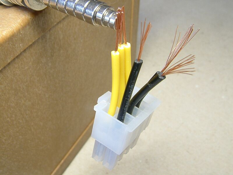

um bei Bedarf die 12V eines alten ATX-Netzteils nutzen zu können, habe ich zwei kurze Adapter (6/6 und 8/8, je ca. 15cm lang) beschafft (Bild 1). Beim abisolieren und kürzen der Drähte fiel auf, dass die Litzen an meinem Seitenschneider haften blieben, so als ob sie magnetisch wären. Also mal paar Magnete geholt und siehe da, die Litzendrähte sind tatsächlich magnetisch (Bild 2).
Beim Belastungstest mit 10A sah ich am Ende des Adapters nur noch knapp 11V, 1,2V blieben an dem aus 14 Kabeln bestehenden Adapter hängen. Das Kabelbündel (Bild 1) wurde zudem so heiss, dass man es nicht mehr anfassen konnte. Habe den ganzen Mist in die Tonne getreten und die beiden 4mm Kupplungen direkt an die 14 Kabel des Netzteils angelötet. Jetzt wird nichts mehr heiß und die Ausgangsspannung stimmt.

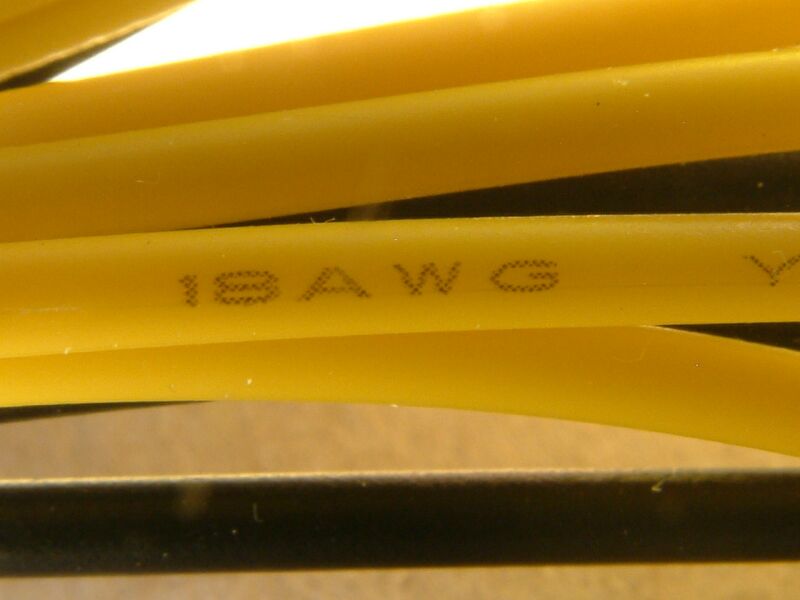

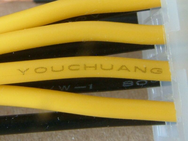

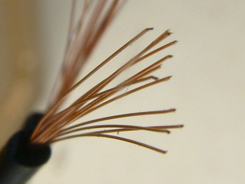

Nebenbei: Die Kabel der Adapter sind mit 18AWG (=0,82qmm) beschriftet, der Litzenaufbau (Bild 4) ist jedoch 12 x 0,12mm (=0,135qmm), wenn ich richtig gerechnet habe. Dazu kommt noch, dass Stahldraht den elektrischen Strom deutlich weniger gut leitet als Kupferdraht.
Am Ende bleibt die Frage, wieso man hier Kupferlitze durch verkupferten Stahldraht ersetzt hat. Wird in China das Kupfer knapp?

Im Ernst? Um wieviel µcent sollte so ein 15cm langer Adapter aus galvanisch verkupfertem Stahldraht billiger werden? Da wäre doch gerade mal ein Gramm Kupfer drin. Zumal der Adapter mit Stahldraht unbrauchbar ist, da er keinen Strom kann.
Nebenbei: Vorsicht mit kurzen Litzenstücken, die man mit dem Seitenschneider abzwickt. Beim Versuch, die Litzenstücke mit dem Finger vom Seitenschneider abzustreifen, hatte ich mehrere davon tief im Finger stecken.

naja.... im ausgewählten Restpostendiscounterladen vielleicht. Hab vor Jahren mal so Eisenkabel in Bastelkrokoleitungen erlebt, dann nie wieder. Aufgefallen ist das wegen den Supermagneten den ich mal gekauft habe und der im Umkreis von einem Meter alles angezogen hat ;-)

Es geht um den Hersteller des Adapters. Und der ist in der Wahl des Kabels frei. Möglicherweise ist aber auch schon der beschissen worden, denn auf dem Kabel steht zwar 18AWG, es ist aber 26AWG ist drin.

Die aufgedruckten 18AWG (=0,82qmm) durch einen Litzenaufbau mit 12 x 0,12mm (=0,135qmm) zu ersetzen ist der eine Hammer, das Kupfer dann noch durch Stahldraht zu ersetzen der andere Hammer. Beides zusammen ist der Oberhammer.

Ne ne, dem Hersteller des Adapters ist das sicherlich bekannt. Spätestens beim Crimpen der Kontakte muss der Unterschied zwischen 18AWG und 26AWG auffallen, der ist ja beträchtlich.
Ich bin da selbst auch schon reingefallen. 20AWG Doppellitze bei AliExpress bestellt, gekommen ist ein Kabel mit 20AWG Aufdruck aber 24AWG Inhalt. Wenigstens nicht magnetisch und gut (mehrfach) lötbar, also auch kein CCA.

Knapp 6x höher (0,1 zu 0,018)
Wenn man denn unbedingt paar Cent einsparen will, wieso wird dann der Eisendraht aufwändig verkupfert? Damit man den Schwindel beim Abisolieren nicht merkt?
Habe mal den deutschen Händler angefragt, ob er weiß, dass seine Adapterkabel kein Kupfer enthalten. Ebenfalls den zweiten deutschen Anbieter.
