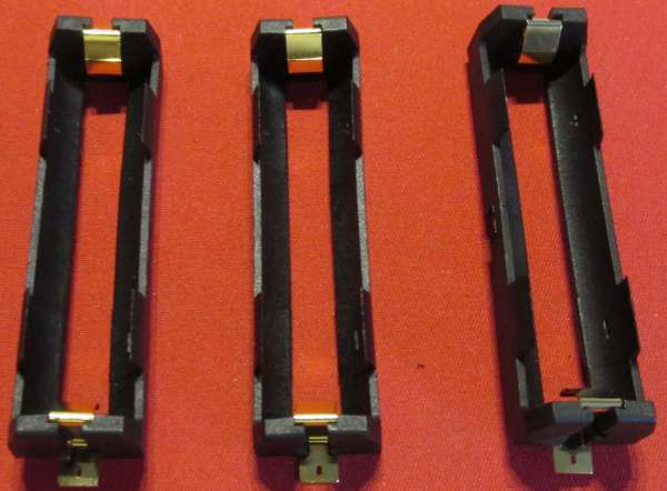

Mal abgesehen von dem total unverschämten Preis mag ich die Bauart mit Spiralfeder nicht, die taugt nur für geringe Ströme.
Besser baut man ordentliche Halter ins Gehäuse und führt den Ladeanschluß heraus.

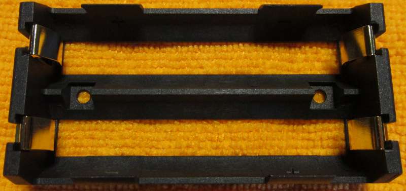

Ich habe deutlich günstigere Akkuhalter hier: https://de.aliexpress.com/item/1005006283625827.html? Die Kabel eines Zweierkombi sind momentan frei Luft mit dem Modul verbunden und zwei Haargummis um das Ganze. Für die benötigten Zwecke reicht die dünne Feder. Für hohe Ströme nehme ich halt das Labornetzteil mit Netzstecker.

Was man bezahlt, ist nur davon abhängig, wie, wo und wie lange man sucht. Für 18650er Wechselhalter kommen für mich ausschliesslich die strammen Blattfedermodule mit 1 bis ? Zellplätzen in Frage. Auch wenn das Einlegen nicht so ganz einfach ist, da sehr stramm. Und wenn man dem Tipp folgt und einen Textil oder Kunststoffstreifen um jede Zelle legt, wie es in vielen Batteriezellengeräten Usus ist, klappt auch die Entnahme hervorragend. Und die Haargummis könntest Du auch noch einsparen.😁
