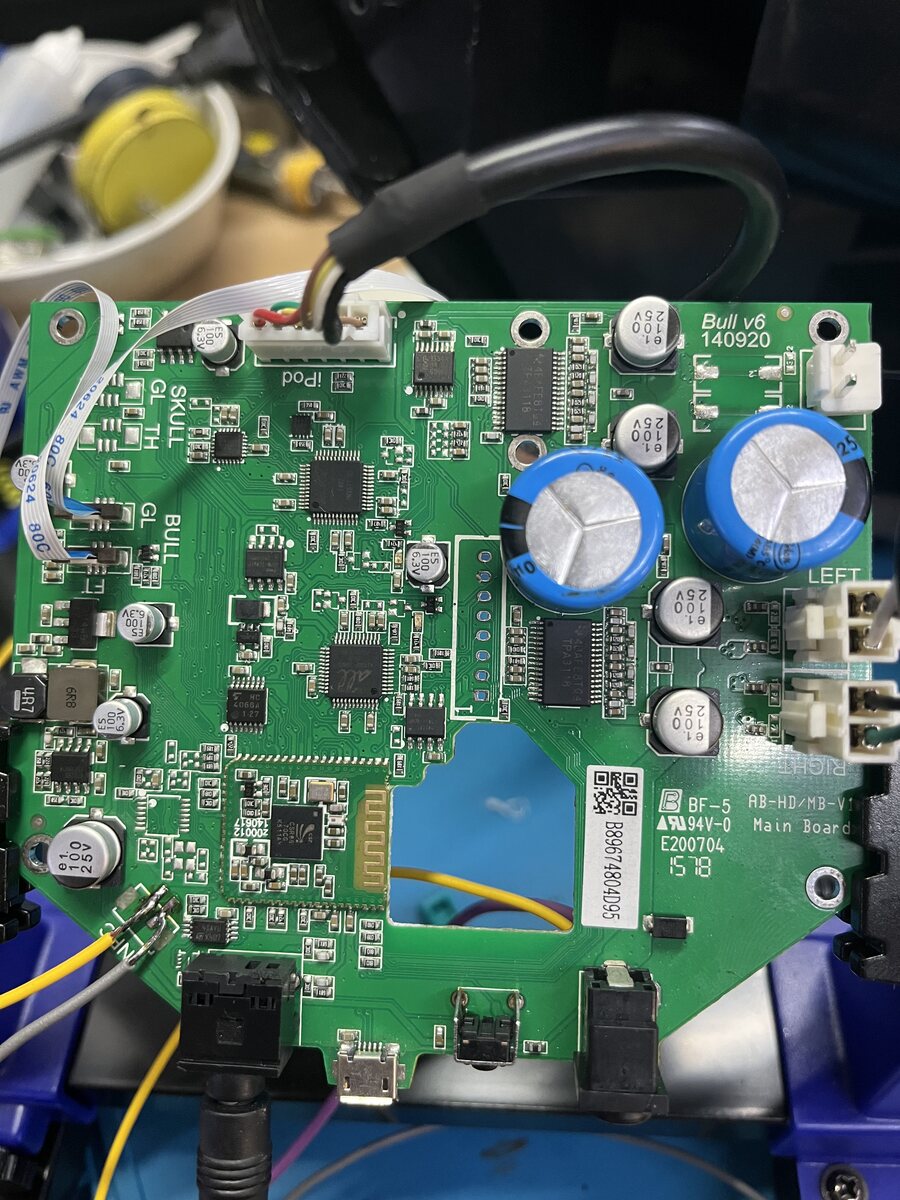

ich bin Staatl. gepr. Techniker in Elektrotechnik und repariere für mich selber diverse Geräte. Jetzt habe ich hier eine defekte Musikbox die nicht mehr an geht, das Netzteil ist extern und funktioniert.

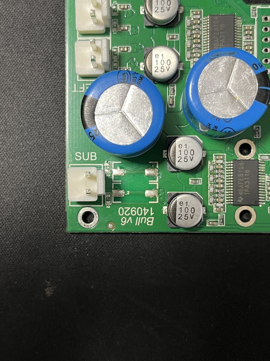

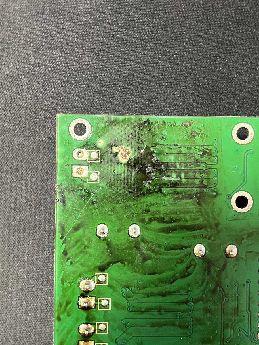

Nach dem Ausbau der Platine ist unschwer zu erkennen das hier defekt vorliegt (Bilder). Meine Frage ist, kann mir jemand helfen den Fehler zu deuten? Anscheinen ist hier am Subwooferausgang ein Kurzschluss entstanden, jedoch weis ich nicht was die Leiterbahn vor dem Konnektor und die perforierte Fläche auf der Rückseite für eine Funktion hat. (Nur Masse?) An den Kondensatoren ist ein Masseschluß zu messen. Aber eins nach dem Anderen. ;-D

Die Platine scheint sehr heiß geworden zu sein, deswegen siehst Du da eine "Perforierte Fläche". Das ist das Muster der Glasfasermatten im Platineninneren.
Warum ist die Platine so verschmiert? Hast Du da Reinigungsversuche unternommen?

Ich vermute das die "Verschmierung" von dem Gehäuse kommt, ich habe versucht die schwarzen stellen mit Alkohol zu reinigen. Jedoch ohne Erfolg. Ich habe grade mit dem Multimeter gemessen und konnte an keinem Kondensator einen Schluß nach Masse feststellen. Wenn ich an der Platine mit dem Labornetzteil Spannung anlege, ist die 24V Linie unauffällig. Jedoch habe ich nicht an allen Messstellen auf der Rückseite 2V oder 5V anliegen. Ich vermute das ein IC defekt ist. Meine Wärmebild Kamera läuft leider grade nicht. Mir fehlt hier die Erfahrung. :-D
Aber das die Platine dermaßen heiß wird, Vllt muss nicht nach externen Einwirkungen gucken. Den TPA3118 guck ich mir mal an. Viele Dank soweit schonmal. ;-D

Wasser hat Kurzschluss zwischen Subwoofer Anschlüssen produziert, mit Spiritus das schwarze abwaschen.
Ob der TPA3118 kaputt gegangen ist wirst du merken. Die links rechts Ausgänge sollten noch funktionieren.
Die beiden Drosselspulen fehlen absichtlich, man hat sie mit einer Leiterbahn überbrückt.
#7796443
Hat der Subwoofer oder das Kabel/Stecker einen Kurzschluß ? Hat der 'SUB'-Anschluß einen meßbaren Kurzschluß ? Der TPA3116 ist im 'Mono' Mode, vielleicht stimmt mit den Leiterbahnen / Vias was nicht. Es werden die Ausgänge Rechts-P und Rechts-N sowie Links-P und Links-N gebrückt für Mono-Betrieb.

Der Subwoofer Ausgang hat soweit ich das Messen kann keinen Kurzschluss >20M Ohm. Die Platine macht die extern liegenden Anzeige LEDs an nach zuschalten der Spannung. Die leuchten jedoch dauerhaft blau, normal sollten die weiß leuchten (laut Anleitung). Die Platine zieht 115mA. Ich kann am iPod Konnektor keine 5V messen, deswegen deswegen vermute ich das die 5V Linie einen Defekt hat. Sonst würde die Platine doch ohne angeschlossene Lautsprecher "durchstarten" oder?
Kann bei einem defekten TPA3116 die 5V Linie ausfallen? Sollte ich den TPA3116 einfach mal runter nehmen?
Vielen Dank für eure Unterstützung
Anbei nochmal ein Bild der ganzen Platine.
