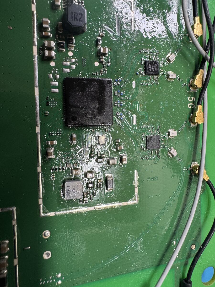

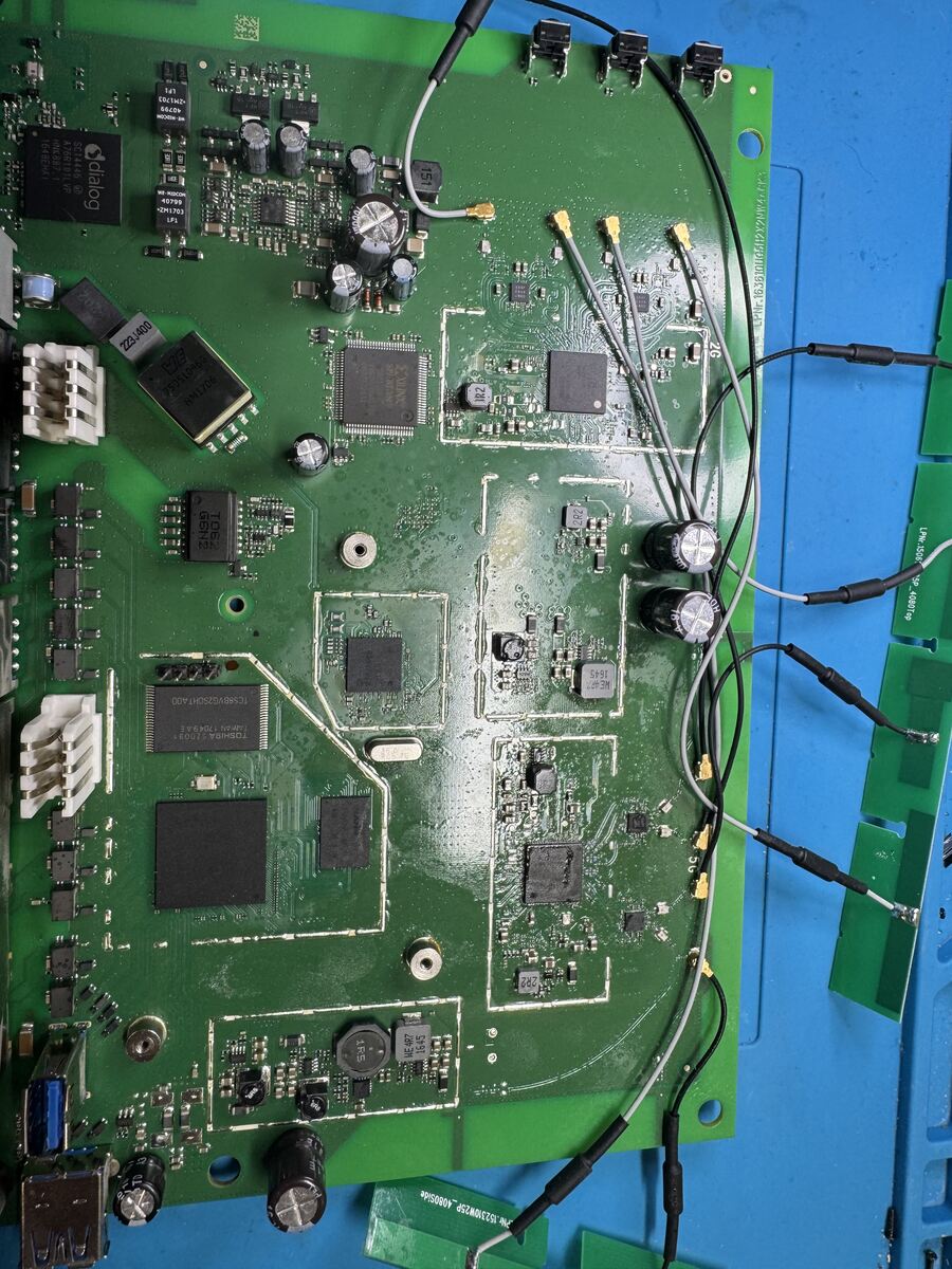

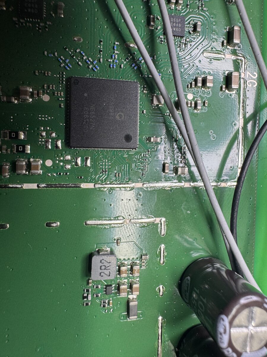

Nabend,
ich habe aktuell eine o.g. Fritz Box vor mir welche das WLAN nicht initialisiert (2,4 & 5 GHz) die Status LED blinkt einfach nur die ganze Zeit.
Laut der Benutzeroberfläche gibt es aber keine Probleme (Fehlerlog). Auf der seriellen Schnittstelle ist die Fritte ein wenig mehr zum quatschen bereit.
Da ich mit dem ganzen Linux nicht so vertraut bin habe ich die Ausgabe mal an ChatGPT weitergeleitet und als Ergebnis ist raus gekommen das sich die beiden Chips nicht initialisieren lassen.
Stimmt es das der 5GHz (QCA9984) der Master ist und der 2,4GHz (QCA99xx) als Slave agiert? Das würde ja bedeuten das der QCA9984 defekt sein könnte und somit den anderen auch nicht initialisieren kann?
Hat jemand ähnliche Erfahrungen mit der selben Box gehabt?
#7986140
Kann sein, kann nicht sein. Die meisten Fehler mit Fritzboxen hatte ich durch defekte/teildefekte Netzteile, auch WLAN-Fehler. Wenn es das nicht ist schmeisse ich die weg. Willst du auf Verdacht so einen Chip tauschen? Abgesehen von der Echtheit des Ersatzteils steht dir Arbeit mit ungewissem Ausgang bevor. Hat man nicht die richtige Ausrüstung ist das kaum zu schaffen. So teuer/neu ist die nicht, bekommt man gebraucht für 50..60€. Mit neuem Netzteil testen, ansonsten weg damit wäre meine Vorgehensweise. Andere werden das vielleicht anders sehen, muss jeder selbst für sich wissen.
OP #7986144
Das Netzteil hatte ich aus als Verdacht, jedoch sagt die Box mit meinem Labornetzteil genau das gleiche.
Da ich schon ganz gut ausgestattet bin und noch einige Defekte 7590er habe und dort zufällig auch dieser Chip drauf ist, habe ich mal einen Versuch gestartet, jedoch hat sich nichts daran geändert.
Der SoC spricht ja wohl über PCIe, ist der Bus direkt an die CPU angebunden oder gibt es noch sowas wie Bustreiber etc.? Auf der Platine kann ich eigentlich keine weitere Logik in diesen Zusammenhang sehen.
