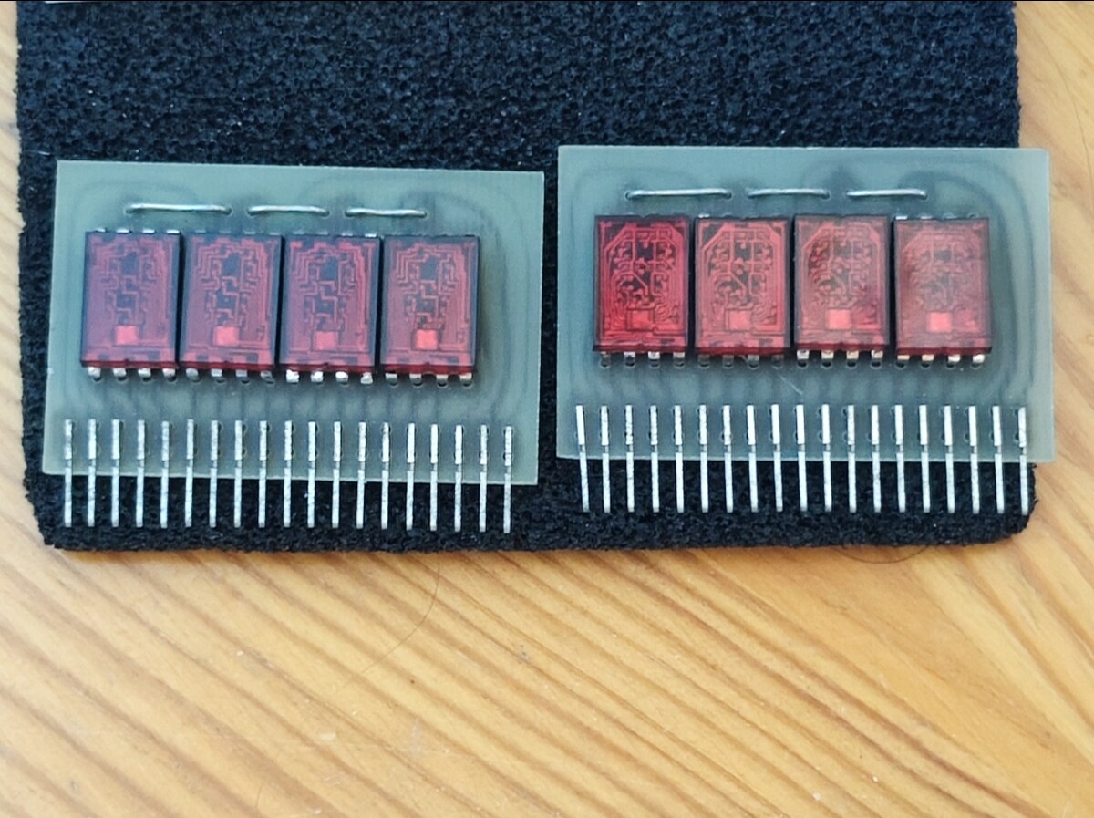

POSTEN 2: 2x Numitron 4-fach Anzeigemodule (GH R480 6401 P1)
Kaskadierbares Paar aus einem industriellen Rückbau (F.M. Elektronik / Franz Morat). Perfekt für den Aufbau einer 8-stelligen Numitron-Clock (Std/Min/Sek). NOS-Zustand, Pins absolut sauber. Am Netzteil bei 3,5V getestet – alle Filamente/Glühfäden intakt, leuchten wunderschön im warmen Retro-Look.
Preis für das Paar: 55,- € VB

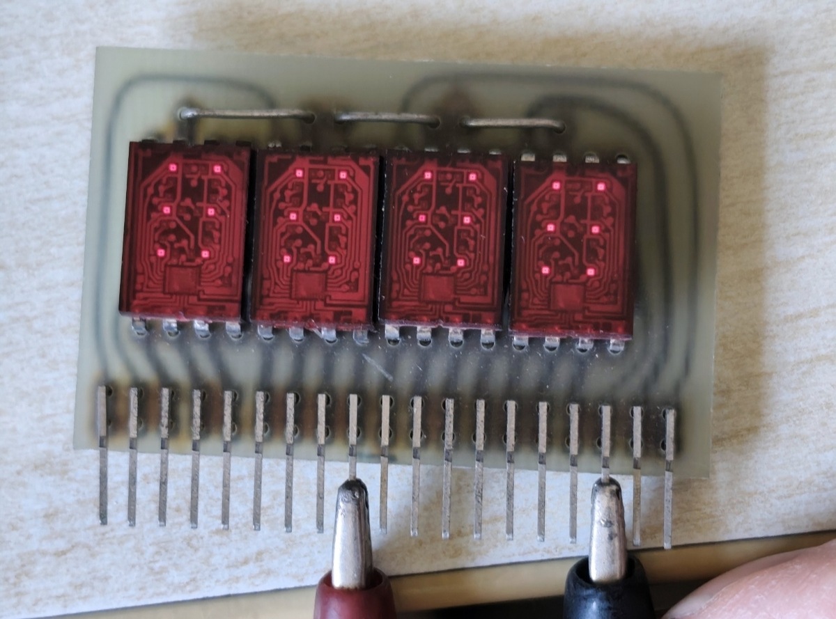

#8092601
Wolfgang R. schrieb:
Die Numitrons sehen eher nach LED Anzeigen mit Chip aus.
Das sind 5082-7340. Das Datenblatt findet man hier: https://forums.futura-sciences.com/attachments/electronique/88697d1253815796-cablage-afficheur-7-segments-8051-via-un-decodeur-bcd-7-segments-hp5082-73xx.pdf
Die große Kupferfläche ist Masse. Oben das mit den Drähten +5 V. Damit sollten die eigentlich schon "F" anzeigen.
Die Numitrons sehen eher nach LED Anzeigen mit Chip aus. Hoffentlich hast du die jetzt nicht mit der willkürlichen Bestromung gekillt...
Glück gehabt. Der TO hat die richtigen PINs für die Stromversorgung erwischt.
PIN 9 ist Vcc, PIN 17 ist GND. Die angelegte Spannung von 3,5V ist zu gering, es sollten schon 5V sein. Minimum sind 4,5V. Dann sollte sich der von Soul E. beschriebene Effekt einstellen. Die Stromversorgung sollte aber schon 500mA liefern können.
Die Leiterbahnseite ist auf der Abbildung spiegelverkehrt dargestellt. Dadurch sieht man von der Bestückungsseite durch die Platine durch.
Kristina S. schrieb:
Man sollte sich wohl nicht von der KI beraten lassen. Naja, dann schmeiße ich die in eine Kiste mit anderen Sachen und packe sie auf kleinanzeigen. Ich dachte ich hätte was besonderes gefunden. Bitte entschuldigt die Störung 😬
Gib nicht so schnell auf. Versuche es mal mit 5V, anstatt mit 3,5V. Allerdings solltest du dich von deiner Preisvorstellung verabschieden, das wurde ja schon geschrieben.
Ich würde die „normalen“ 12 Stück Displays für 7,- Euro anbieten, die 2 Platinen mit den 8 Displays für 32,- Euro (VB). Vorausgesetzt natürlich dass die Displays in Ordnung sind. Versand ginge als Großbrief.
