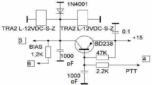

Hallo Zusammen!
Im Anhang seht ihr einen Ausschnitt aus einer RX/TX Umschaltung, die
gleichzeitig den BIAS für ein HF Modul durchschaltet.
Das ist ein fertiges Modul (falles es jemand kennt, eb104.ru).
Folgendes Problem. Wenn ich die PTT am Transceiver drücke, liegt die
BIAS Spannung schneller an als das Relais den Ausgang auf den LPF (low
pass filter) schaltet. Nachdem HF bereits anliegt, macht die PA schon
Leistung. Das führt u.a. dazu, dass die High-SWR protection unit
triggered (hier nicht aufgehört, soweit nicht relevant).
Normalerweise wird das mit einer Ablaufsteuerung / Verzögerungsschaltung
gelöst. Zuerst Output PA aktiv, dann PA scharf, dann HF.
Persönlich möchte ich im besten Fall diese Platine (RXTX unit, siehe
Bild) nicht neu machen oder komplett selbst aufbauen.
Ist es aus eurer Sicht möglich die vorhandene Schaltung (Anpassung C/R)
so zu modifizieren, das ich auf eine Verzögerung für die Durschaltung
der BIAS Spannung von ca. 100ms bekomme (Hoffe, der Wert reicht).
Getestet habe ich bis jetzt nur das manuelle Zuschalten des BIAS nachdem
die Relais per PTT getriggred wurden und das hat alle meine Probleme
gelöst.
Alternativ würde ich eine kleine Schaltung einbauen wollen, die die BIAS
Spannung verzögert.
Zusammengefasst:
1. Kann die aktuelle Schaltung (einfach) angepasst werden, um eine
Verzögerung der BIAS Spannung von ca. 100ms zu bekommen
Wenn 1. nicht möglich:
2. Was ist die einfachst mögliche Schaltung, die mir eine Verzögerung
der 12V BIAS um 100ms liefert (muss solange anliegen, wie die PTT
gedrückt ist und sofort abfallen, wenn nicht, am besten mit Halbleiter
gelöst)
Gerne beantworte ich alle Unklarheiten und bedanke mich jetzt schon für
jedwede Hilfe!

Also für eine deutlich verlängerte (oder verkürzte) Einschaltverzögerung
würde eine Änderung eines oder mehrere der an der Basis angeschlossenen
Bauteile sorgen.
Vermutlich würde eine simple Vergrößerung des 1nF Kondensators schon
ausreichen.
Das Problem an der Sache ist aber das sich die Änderung nicht nur auf
die Einschaltzeit auswirkt, sondern es gleichermaßen auch die
Ausschaltzeit beeinflusst. Will heißen: die Vorspannung wird zwar später
zugeschaltet, bleibt aber auch länger aktiv. Das ist vermutich nicht in
deinem Sinn, oder?
Um das zu umgehen muss man etwas mehr Aufwand treiben und eine Schaltung
in die PTT Leitung einfügen...

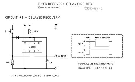

Allerdings bietet sich gerade hier auch noch die Verwendung eines
Derrivates des guten alten 555 Timers an.
Grundschaltungen dazu gibt es ja genug. KAnnst dir überlegen wie du das
am liebsten realisierst. DA gibt es mehrere Möglichkeiten...
Hat zwar ein paar mehr Bauteile, dafür erfordert es aber keine
Programmierkenntnisse bzw. Programmierhardware. Zudem gibt es genug
Typen die auch mit den 15V Klarkommen.
Zudem ist es im Grunde Einsteigerniveau und lsst sich je nach Vorliebe
entweder klein in SMD oder aber noch bequem in THT aufbauen.

An den LM555 habe ich auch schon gedacht und eine passende Schaltung
gefunden (siehe Anhang).
Mit 100kOhm / 1uF sollte ich auf 100ms kommen. Das Bauteil kann auch
18V/200mA schalten, das passt (Brauche 12V 20mA).
Gerne hätte ich es so:
1. PA OUT auf LPF (ohne Verzögerung) (Relais)
2. BIAS auf PA (nach 100ms)
3. TXRX zu PA INPUT (nach weiteren 50ms) (Relais)
Zu 3. müsste ich die Leiterbahn (+12V zum INPUT relais) auftrennen
und einen 2. LM555 mit 50ms nachschalten. Ob ich das allerdings mache,
weiß ich noch nicht, da ich die RXTX Platine nicht versehentlich
zerstören will.
Im umgekehrten Fall (PTT low) sind die Relais langsamer (4ms) also der
LM555, so das ich zumindest den BIAS zuerst weg habe. PA OUT zu LPF,
TXRX zu PA INPUT ist nicht eindeutig, aber nicht so wichtig.
Vielleicht gibst Du mir noch einen kurzen Kommentar, ob ich richtig
gedacht habe.
Vielen Dank!
Volker
