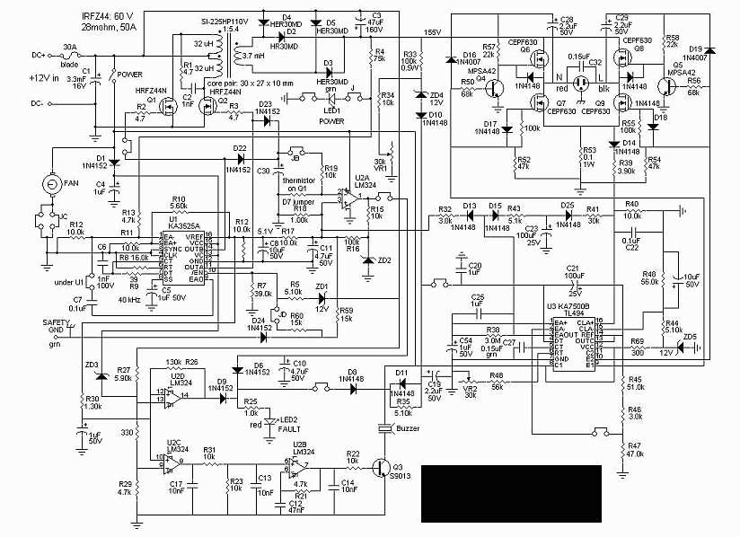

(Firma: matzetronics) #4963818
elektriker schrieb:
> Modifizierten Sinus kenne ich ausschließlich so (zufällige Beispiele aus
> Google-Bildersuche):
https://www.autobatterienbilliger.de/mediafiles/kategoriebeschreibung/wechselrichter/modifizierte-sinus-spannung.jpg
> https://www.photovoltaikforum.com/download/file.php?id=20528&mode=view
Jupp, das sind die ganz schlechten. Mein dicker Trace Engineering 1,5kW
macht die Kurve, die ich oben gezeichnet habe. Es sollte jeden klar
sein, das ein Phasenanschnitt bei beiden Varianten nicht funktioniert.
Gerd E. schrieb:
> Wie funktionieren diese mod. Sinus Wandler intern? Sind das 2
> Zwischenkreise mit 325V und 162,5V zwischen denen umgeschaltet wird?
Die interne Zwichenkreisspannung wird meist nach dem Prinzip
'umgedrehtes ATX Netzteil' erzeugt, also Gegentakt mit 2 oder 4 MOSFets,
die aus 12V per Trafo die 230V mit ein paar dutzend kHz erzeugen.
Gleichrichter und Siebelko, dann ist man auf 325V. Damit wird dann die
Ausgangsstufe gespeist.
Ich hänge mal ein Schaltbild eines Wandlers an, der auf 110V ausgelegt
ist, also 155V Zwischenkreisspannung hat.
Waldemar Z. schrieb:
> Die Idee mit der Einweggleichrichtung hatte ich auch im Kopf. So hat man
> aber immernoch 1000W und der Spitzenstrom ist genauso hoch wie bei nicht
> gleichgerichtetem Signal (2000W).
Es kommt nur noch die halbe Spannung am Heizstab an.
Ein 2000W Heizstab bei 230V hat etwa 26,5 Ohm. Bei 115V und 26,5 Ohm
sind also nur noch knapp über 500 Watt.  ( R = U²/P ; P = U²/R)
Der Strom ist dann bei etwa 4,3 A. Eine 6-10A Diode sollte also reichen.
Für die ersten Versuche empfehle ich allerdings, einen Halogenstab o.ä.
in Reihe zu legen, um zu testen, ob der WR mit der einseitigen Belastung
klarkommt.
Wenn der Wandler des TO ebenfalls so aufgebaut ist, könnte man die
Dead-Time des KA7500 vergrößern und somit die Rechteckimpulse am Ausgang
verkürzen, ähnlich wie das eine externe Phasenanschnittsteuerung auch
machen würde.
Noch besser wäre natürlich
Harald W. schrieb:
> Vielleicht hat der im
> Wandler eingebaute Trafo sogar schon entsprechende
> Anzapfungen.
Oder er besteht aus 2 Teilwicklungen, die parallel zu schalten sind?
In beiden Fällen ist der Wechselrichter dann natürlich nur noch
eingeschränkt anderweitig verwendbar.

Das Dings wird von der Schaltung so ähnlich aussehen, wie der oben von
mir gepostete, nur eben für 230V. Die Kiste da oben macht den ganz
primitiven Rechteck, das wird bei deinem so ähnlich sein.
