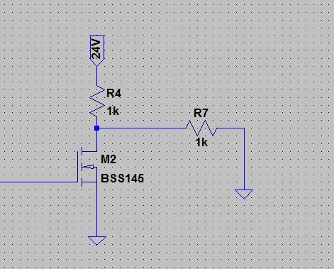

ich habe die angehängte Schaltung als fertige Platine vorliegen.
Der Ausgang des Transistor soll mindestens 20V auf eine digitale
Eingangskarte (zu Messzwecken) schalten, typischerweise braucht diese
für diesen Eingang 10-12mA, hier als R7 dargestellt. Zur Zeit habe ich
R4=1kOhm gewählt. Mein Multimeter zeigt an, dass die Spannung für diese
Eingangskarte aber nur ca. 17V beträgt. Wo ist mein Denkfehler?
Vielen Dank im Voraus.
Gast #4988369
Entschuldigung. Die Frage sollte eigentlich lauten, wie der Widerstand
R4 zu dimensionieren wäre, damit eben durch R7 ein Strom von bis zu 12mA
fließen kann. Lt. Spice ergibt sich durch diese Konstellation nur eine
Spannung von ca. 12V,

Gast #4988417
> Ich weiß nur, dass die Eingangskarte ca. 12mA und mindestens 20V
> benötigt.
R7 simuliert nicht deine Eingangskarte. Richtig wäre: 20V / 12mA = 1,7k
Ohm
R4 ist auch falsch:  (24V - 20V) / 12mA = 330 Ohm
Ich denke aber, dass du von falschen Annahmen bezüglich deiner
Eingangskarte ausgehst.

Gast #4988424
> Ohm
Ja, und das zeigt auch das Problem. Die Schaltung arbeitet "falschrum".
Wenn der Ausgangspegel "0" ist, fließt viel mehr Strom weg, als die Last
benötigt, nämlich 24V/330R=73mA. Daher würde man nicht Low-Side
schalten, sondern High-Side.
Moderator #4988428
Tester schrieb:
> 1) nicht durchgeschalteter Zustand
> 4V fallen über R4 ab, das ergibt einen Widerstand (bei 12mA) von ca.
> 330Ohm. Das sehe ich ein.
Richtig.
> 2) durchgeschalteter Zustand
> Die vollständige Spannung von 24V fallen über R4 ab. Dadurch ergibt sich
> ein Strom von ca. 72mA. Über R7 fallen 0V ab.
> Richtig?
Ja.
Aber: R4 muss 24V·72mA=1,7W vertragen, also relativ groß ausgelegt
werden. Und ziemlich viel Wärme produziert er dabei auch.
Ich nehme an, am Eingang der sagenumwobenen Digitalkarte steckt ein
Optokoppler. Diesen schaltet man besser High-Side, also mit einem
PNP-Transistor oder einem P-Mosfet an den 24V.

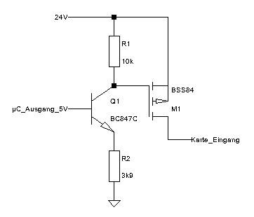

Moderator #4988463
Tester schrieb:
> Der Transistor wird durch ein Rechtecksignal (5V) angesteuert.
Ok, dann s. Anhang.
> Gibt es ein direktes Pendant zum BS170 als p-Kanal-Typ?
Da geht fast jeder. Im Beispiel habe ich einen BSS84 genommen.
Wirres Zeug schrieb:
> Optokoppler und 24V passt einfach nicht zusammen.
Doch, das ist Industriestandard bei SPSen und allem was damit
zusammenhängt. Der eingebaute Vorwiderstand ist für 24V-Signale
ausgelegt.

Gast #4988489
Tester schrieb:
> Yalu X. schrieb:
> Brauche ich die Pegelwandlung unbedingt oder kann ich den BSS84 oder
> BS150 direkt mit meinem Rechteck antriggern, negative GS-Spannung habe
> ich ja dann U_GS=5-24V.
Der Pegelwandler sorgt dafür, dass der BSS84 sauber mit 24 V sperrt und
ebenso sauber mit 12 V leitet.
Vielleicht stellt Yalu das ASC-File zum Simulieren ein (oder du tippst
die paar Bauteile ab).

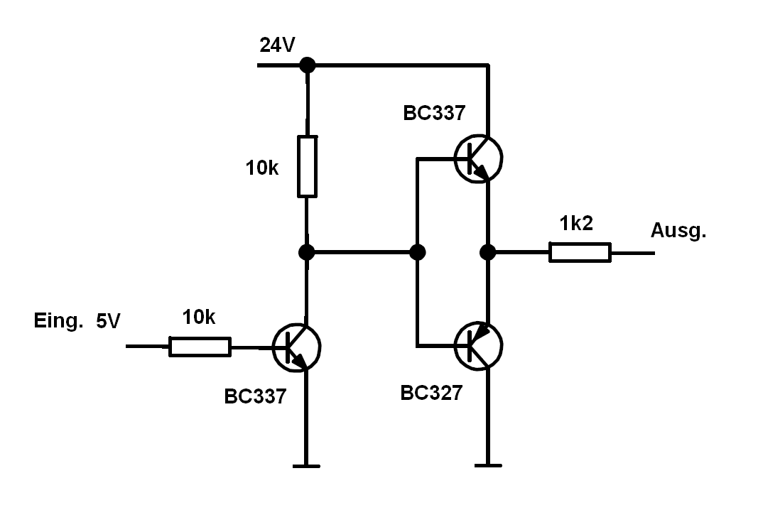

Ich merke auch gerade, dass die oben genannt Schaltung invertiert. Es
müsste also noch eine Transistorstufe in Emitterschaltung davor
geschaltet werden. Das würde aber den Aufwand erhöhen.
Also ist die Schaltung von Yalu X. somit einfacher.

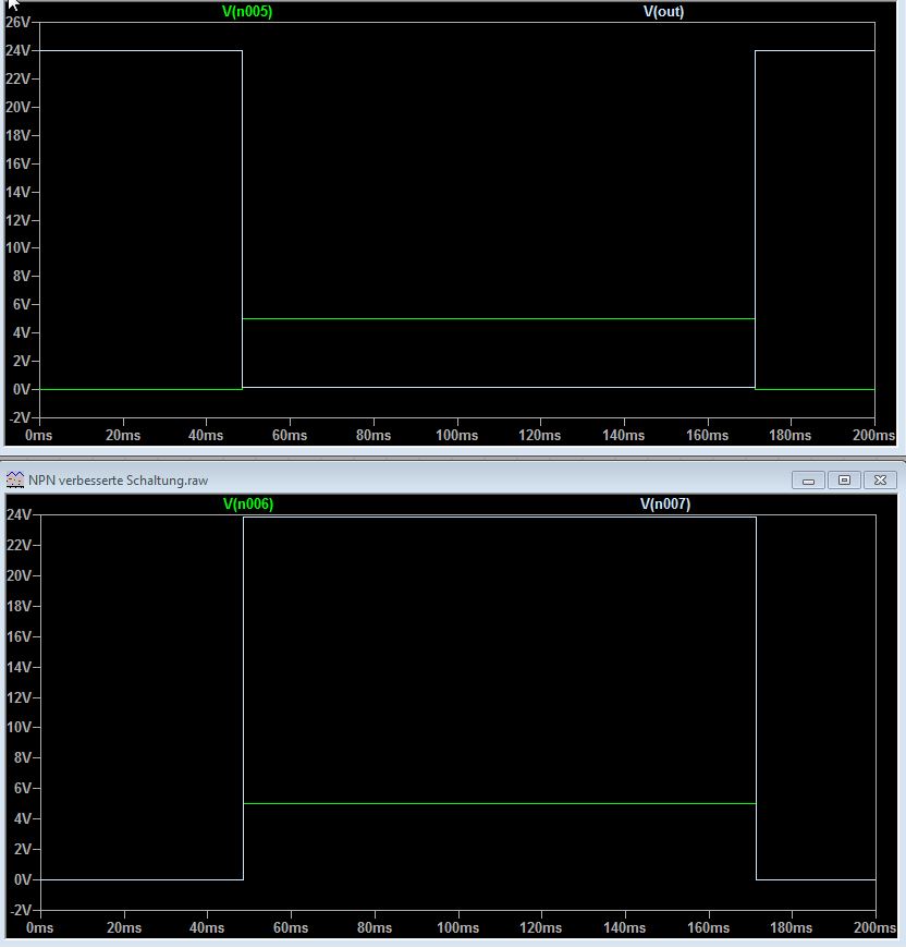

Gast #4988575
Ich habe das mal simuliert und festgestellt, dass sich die Schaltung
anders verhält (s. Anhang: 1.Bild zeigt die originale Schaltung und das
zweite Bild die von Yalu).
Der grüne Spannungsverlauf zeigt den Ansteuerungsimpuls, der weiße den
Verlauf, den der Optokoppler "sieht".
Ich brauche aber das gegensätzliche Verhalten, dass beim Ansteuern am
Ausgang meiner Schaltung 0V anliegen.
Gast #4988581
Dann schließt du in Yalus-Schaltung die Basis von Q1 fest an 5V an und
den unteren Anschluß von R2 nicht an Masse, sondern an den µC-Ausgang.

Dann solltest Du vor Yalus Schaltung noch einen Inverter bauen oder
gleich die Pegelwandlerschaltung mit Push-Pull-Treiber verwenden. Denn
die würde jetzt auch ohne vorgeschalteten Inverter wunschgemäß
funktionieren.

#4988590
Bist du sicher, was diese 10-12mA angeht? 24V Logikeingänge sollten
eigentlich viel weniger Strom brauchen. Und sie brauchen auch nicht
unbedingt 20V, sondern erkennen ein H schon bei viel weniger Spannung.
Außerdem ergeben 10mA bei 20V nicht R7=1K, sondern R7=2K
> Zur Zeit habe ich
Du übersiehst, daß R4 und R7 einen Spannungsteiler für die 24V
Betriebsspannung bilden, wenn der Transistor abgeschaltet ist.
Wenn du wirklich ein Teilerverhältnis 4V:20V brauchst, dann darf
R4 nicht größer als 400R sein (bei R7=2K).
Aber wie gesagt: du setzt R7 viel zu niederohmig an.

Gast #4988605
ArnoR schrieb:
> Nein, er ist nicht die ganze Zeit durchgeschaltet, sondern nur dann,
> wenn das Eingangssignal "low" ist. Ist das Eingangssignal "high", dann
> ist Ube=0 und der Transistor ausgeschaltet.
@Arno
Ok, das verstehe ich! Vielen Dank für die Erklärung.

Moderator #4988634
Tester schrieb:
> Wie ist Yalu auf die Widerstandskombination 10k/3k9 gekommen?
Der Mosfet braucht eine Gate-Source-Spannung von -10V, um sauber
durchzuschalten. Wird Ugs aber negativer als -20V, kann er kaputt gehen.
Man kann das Gate also nicht einfach auf GND ziehen, um den Mosfet
einzuschalten, weil dann Ugs=-24V wäre.
Durch R2 (3,9kΩ) fließen bei High-Pegel (bzw. bei Low-Pegel in Arnos
Modifikation) (5V-Ube)/3,9kΩ=1,1mA (für Ube=0,6V). Etwa derselbe Strom
fließt auch durch R1 (10kΩ), an dem somit ein Spannungsabfall von
10kΩ·1,1mA=11V entseht. Damit sind die o.g. Bedingungen für Ugs beide
erfüllt. Bei Low-Pegel (bzw. High-Pegel in Arnos Modifikation) sperrt
der Tranistor. Damit ist der Strom durch und der Spannungsabfall an R1
null, was den Mosfet sicher sperren lässt.
Man kann die beiden Widerstände auch größer oder kleiner machen, solange
ihr Verhältnis zueinander in etwa gleich bleibt. Kleine Widerstände
bedeuten kürzere Schaltzeiten, aber auch einen höheren Stromverbrauch.

Gast #4988644
Wahrscheinlich wollte Yalu die max. zul. Reversspannung vom BSS84 nicht
überschreiten. Deshalb die 3k9.
Für ArnoRs Idee, die zweifellos sehr gut ist, könnte es sein, dass die
3k9 evtl. auf 4k7 angehoben werden müssen, um ein sicheres Durchschalten
zu gewährleisten (ausprobieren).
Gast #4988650
Ziel ist es den P-MOS sauber durchzuschalten und die Spannung am Gate
unter der max. erlaubten zu halten. 12 V ist hier eine gute Wahl (siehe
Datenblatt BSS84 u. ä.). R1 mit 10 kOhm ist ebenfalls eine gute Wahl
(ebd.).
Der Strom durch R1: 12 V / 10 kOhm = 1,2 mA.
Um die 12 V über R1 zu erreichen wird der Transistor Q1 mit
Gegenkoppelung betrieben.
Die Spannung (VCC - UBE) über dem Gegenkoppelungswiderstand R2: 5 V - 0,7 V = 4,3 V.
Der Widerstand von R2: 4,3 V / 1,2 mA ca. 3,6 kOhm
Durch beide Widerstände fließt der gleiche Strom. Der Strom, der in die
Basis fließt, ist dabei nicht berücksichtigt (< 10 µA).
