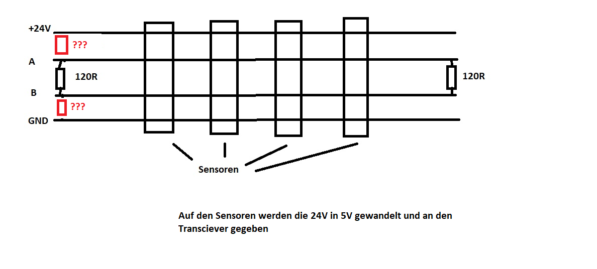

Wir verwenden eine RS485 Schnittstelle um Sensoren anzusteuern. Im
Normalfall verwenden wir dazu einen Multiplexer um nacheinander die
Messdaten von bis zu 48 Sensoren abzufragen. Der Aufbau ist ein wenig
historisch gewachsen weil die Hardware auch RS232 kann.
Nun wollen wir aber Versuche mit den "neuen" RS485 Sensoren fahren und
hatten nicht vor dafür eine komplette Schaltung mit Multiplexer zu
bauen. RS485 kann die Sensoren ja über Adressen ansteuern was den
Multipexer überflüssig macht. Toll! Zumindest theoretisch.
Nun haben wir das Problem, dass die Sensoren bei mehr als einem
angeschlossenen Sensor nicht zuverlässig Messdaten liefern.
Jeder Sensor hat seine eigene Adresse und ich kann die Adresse in der
Regel auch abfragen und bekomme eine Antwort.
Die Kommunikation läuft mit 9600Baud also recht moderat und bis jetzt
habe ich die Sensoren zu Testzwecken nur einzeln per Hand abgefragt. Es
sollte also keine Probleme geben weil die Befehle zu schnell kommen. Es
geht ein Befehl zum Sensor und der schickt mir ein kleines Datenpaket.
Ich habe jetzt die Abschlusswiderstände von den einzelnen Sensoren
entfernt und nur einen am Ende der Leitung angebracht.
Ein Problem, dass ich mir vorstellen könnte: Es wird geraten zwei 390Ohm
Widerstände die von A -> +5V und B -> GND gehen zu verbauen. Das habe
ich aktuell nicht. Die Sensoren laufen mit 24V und die 5V für den
Transciver werden erst auf der Elektronik erzeugt. Ich könnte die
Widerstände direkt auf die Sensorelektronik löten aber dann wären sie
vor jedem einzelnen Transciver. Ich bin nicht sicher ob es das besser
macht.
Auf der Leitung ist alles toll so lange dort nur ein Sensor
angeschlossen ist. Mit mehr als einem Sensor ist es recht zufällig ob
eine Antwort von den Sensoren kommt. Auf dem Oszi sehe ich dann, dass
der Befehl gesendet wird aber es keine Antwort gibt.
Umso mehr Sensoren ich anschließe umso seltener bekomme ich eine
Antwort.
Der verwendete Transciver auf der Sensor-Elektronik ist ein MAX3061E. Am
PC habe ich verschiedene USB RS485 Konverter getestet und alle verhalten
sich ähnlich.
Die Länge der Leitung beträgt weniger als 2m.
Wie gesagt, wenn ich das ganze mit einem Sensor betreibe funktioniert
alles wunderbar. Ich habe von RS485 nicht so viel Ahnung und bin
irgendwie am Ende meines Wissens angekommen :(
Wir wollen auch keine riesigen Mengen an Sensoren anschließen. 10 würden
schon reichen. Aktuell läuft es aber selbst ab 2 Sensoren schon
unzuverlässig.

Dann zeichne mal auf, wie deine Widerstände wirklich verbaut sind.
Du brauchst 4 Widerstände: an einem Ende den Abschlusswiderstand mit
Bias-Netzwerk und am anderen Ende nur den Abschlusswiderstand.
Siehe auch https://de.wikipedia.org/wiki/EIA-485#Technik
Also das wäre der grundsätzliche Aufbau.
Wie gesagt, mit den BIAS Widerständen bin ich mir etwas unsicher da wir
keine 5V Leitung verwenden sondern 24V zur Versorgung der Sensoren. Ich
stehe da ein bisschen auf dem Schlauch ob und wie ich hier die
Widerstände (rot) anbringe damit das im Einklang steht mit den 5V die
dann am Transciver auf der Sensorelektronik ankommen :(
Zu ein paar anderen Fragen:
Ein Adern-Paar, Halbduplex Betrieb.
Die Sensoren senden in der Regel nichts wenn sie nicht angesprochen
werden. Auf dem Oszi sehe ich auch nur genau dann eine Bewegung wenn ich
einen Befehl sende.
Wie gesagt, manchmal bekomme ich Messwerte wenn ich den Sensor anspreche
und wenn ich das tue dann auch immer vom richtigen Sensor.
Wenn wir die Sensoren im Einzelbetrieb über den Multiplexer verwenden
dann laufen sie über 24h und liefern zuverlässig Messwerte.
Aber ich schaue mir heute nochmal die Software an. Vielleicht gibt es ja
auch dort noch ein Problem.
Ein Widerstand zur (+)-Seite solltest du in jedem Fall haben, denn ohne
Bias kann eine kurze Störung in den Sendepausen den Enpfänger umschalten
und du erkennst das nächste Start-Bit nicht mehr.
Bei 24V könnte man im Prinzip den oberen Widerstand entsprechend
hochohmiger machen. So schön finde ich das aber nicht, denn damit kannst
du dir Störungen auf den +24V einkoppeln.
Um den Ist-Zustand bezüglich Bias festzustellen: Wenn keine sendet
(weder Master noch Sensor), dann muss zwischen A und B eine kleine
Spannungsdifferenz vorhanden sein. Und wie der Sensor beschaltet ist
lässt sich auch durch messen feststellen.
Insgesamt dürfen nicht mehr als 2 Abschlusswiderstände vorhanden sein,
sonst wird der Pegel zwischen A und B zu klein. Diese sind am Besten an
den Enden der Leitung angebracht, um Reflektionen klein zu halten. Bei
9600Bd ist das allerdings nicht so kritisch, das hängt aber auch von der
Leitungslänge ab.
Gast #6592307
Das lässt sich mit einem Tiefpass verhindern. Einfach den Widerstand in
zwei Hälften Teilen und am Abgriff mit einem Kondensator gegen Gnd
beruhigen.

#6592759
wenn ihr mich fragt, dienen die 24V und Masse wohl nur zur Versorgung
der Sensoren. Hier würde ich auch keine Terminierungswiderstände
anklemmen. Du wirst wohl oder übel an zwei Sensoren (oder Master + einen
Sensor) alle notwendigen Widerstände auflöten müssen und diese an beide
Enden des Busses klemmen müssen. Außer du guckst ins Datenblatt deiner
Sensormodule welche maximale Busspannung erlaubt ist. Gewöhnlich nur bis
12V.

Gast #6592971
Rainer V. schrieb:
> Und die Terminierungen gegen Vcc und Gnd müssen natürlich an 5V und Gnd und
> nicht an diese 24V!
Was heißt "natürlich"?
Schon die Terminierung des Bus durch die Terminierung selbst sorgt
dafür, dass die 24V nicht am Bus auftauchen - nennt sich
Spannungsteiler. Und mit dem Kondensator im aufgeteilten Pull-Up
erreicht man Impedanzsymmetrie bzgl. der Pegel.
#6592989
Für mich natürlich, weil der Baustein ja an 5V angeschlossen wird. Was
will ich da gegen die 24V terminieren? Wenn du aus 24V eine
Versorgungsspannung für deine Schaltung gewinnst, ok, danach
interessiert aber nur noch diese Spannung...
Gruß Rainer
Gast #6593013
Auf der Seite der Sensoren stehen eben keine 5V zur Verfügung, wenn man
nicht an der Elektronik rumlöten möchte/kann/darf und trotzdem möchte
man dort den Bus vielleicht vernünftig terminieren.
#6593037
Leider verstehe ich dich nicht. Will aber jetzt auch keinen
Nebenschauplatz aufmachen. Auf der Sensorseite muß ja ein RS485-Baustein
sein und der arbeitet nicht mit diesen 24V. Wie der gesteuert wird ist
ja erst mal egal, aber das Netz zwischen den RS-Bausteinen arbeitet
sicher mit deren eigener Versorgungsspannung, während die 24V für die
Sensorik selbst ist...so einfach...und daher terminiere ich gegen diese
Spannung.
Gruß Rainer
Gast #6593137
Terminieren ist was Anderes als Bias. Den Bias sollte der Master machen.
Terminierung hängt an den Enden der Leitung, dazu muss nicht zwangsweise
am Leitungsende ein Sensor hängen. Kann aber.
Die 24 V am Sensor sind dafür komplett uninteressant.
Irgendwie scheinst du immer mehr durcheinander zu kommen.

Ich bin erst Ende der Woche wieder in der Firma daher kann ich im Moment
keine Bilder machen :(
Der Aufbau ist aktuell so einfach wie möglich um alle denkbaren
Fehlerquellen auszuschließen. Ich habe eine Lochrasterplatine auf der
die 4 Leitungen angebracht sind. Auf die Leitungen sind eine Hand voll
Stecker gelötet und am Ende der Leitung ein 120R zwischen A und B. Alles
hintereinander, keine Sternschaltung.
Von den Steckern gehen ca. 30-40cm lange, geschirmte Kabel zu den
einzelnen Sensoren. Kein Twisted Pair. Keine externe Quelle in der Nähe
die groß stören könnte.
Vom RS485 Stick gehen zwei kurze Kabel (<5cm) an die Lochrasterplatine.
Zusätzlich die 24V von einem kleinen Netzteil.
Das ist kein aktueller Versuchsaufbau. Später soll das mal noch etwas
komplizierter verbaut werden. Aber wenn es selbst in der
Grundkonfiguration nicht funktioniert brauche ich noch nicht
weiterdenken.
Ich werde mich die Woche nochmal mit der Software beschäftigen.
#6597197
Du widersprichst dir da selbst. Wenn du den "Bus" auf einer Platine hast
und davon dann zu jedem Teilnehmer erst noch 30cm Kabel führst, dann ist
das IMNSHO ganz klar eine Sternverdrahtung und kein normaler Bus.
Gast #6597302
Nick M. schrieb:
> Wurde im Treiberbaustein auch die slew rate auf low konfiguriert?
Der MAX3061E gehört nicht zu den (wenigen) Transceivern, bei denen man
das könnte, sondern ist immer slew-rate limited.
Aber beim Testaufbau mit 9600bps und ein paar cm Buslänge ist das völlig
egal, da kannst Du auch einen alten SN75176 ohne jegliche Terminierung
verwenden, und es wird immer noch funktionieren.
Meine Vermutung ist, dass es ein Softwareproblem ist. Adressierung der
einzelnen Geräte vermurkst, so dass keines oder alle gleichzeitig
antworten, zu schnelle Antworten / zu langsame TX/RX-Umschaltung,
irgendsowas.
#6597329
> irgendsowas.
Ja, das hat sich ja schon herauskristalliert. Da er bisher seine
Sensoren über Multiplexer angesprochen hat, also hardwaremäßig
verschaltet hat, hatte er natürlich kein Problem mit Kommunikation
"untereinander". Nun müssen die Teilnehmer aber wissen, was auf ihrem
Bus passiert und das muß jeder Kontroller in Software haben! Vielleicht
beginnen wir noch mal mit der einfachsten Topologie, also 1 Master ein
Slave plus einweiterer Slave mit Terminierung am Master und am
End-Slave. Die ominöse Terminierung zur Versorgung sollte erst mal
wegbleiben. Das verwirrt nur. Der TO hat nun also die Aufgabe, die
Slaves so zu programmieren, dass sich das gewünschte "Frage-Antwort"
ergibt. Man schaut sich dazu vielleicht mal einfache Busprotokolle an,
kann sich aber auch selbst was ausdenken! Viel Spass...
Rainer
#6607281
inzwischen konnte das Problem "gelöst" werden. Wobei noch nicht genau
klar ist wo das Problem überhaupt lag. Nachdem wir andere Sensoren (vom
gleichen Typ) verwendet haben funktioniert alles ohne Probleme. Ich
hatte mir die alten Sensoren nochmal angeschaut aber konnte beim
Schaltverhalten der Tranciver spontan nichts auffälliges feststellen.
Ich nehme das jetzt aber mal einfach so hin da es jetzt scheinbar
funktioniert.
Vielen Dank an alle für die vielen hilfreichen Beiträge und all den
Input. Das hat zumindest dazu geführt, dass ich mich wesentlich stärker
mit RS485 beschäftigt habe als beabsichtigt, was vielleicht nicht ganz
schlecht ist :)
#6607536
Na dann drück ich mal die Daumen. So eine "wunderliche" Reparatur
hinterläßt bei mir immer ein flaues Gefühl im Magen. Immerhin könnte man
noch mal gezielt untersuchen, ob der Fehler tatsächlich an bestimmten
Sensoren festzumachen ist. Aber der TO ist natürlich König...
Gruß Rainer
