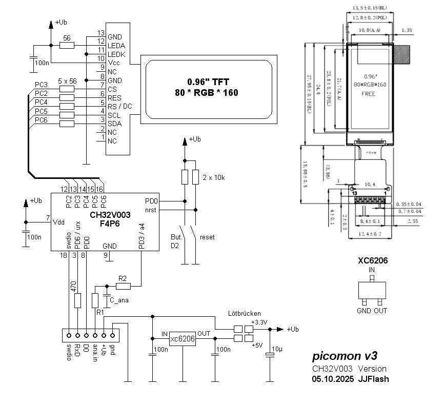

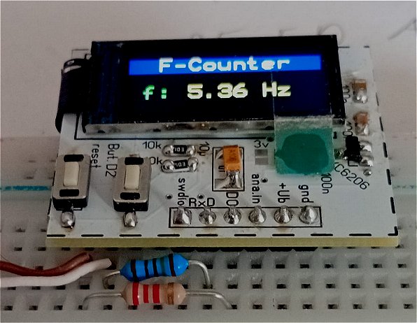

Ist schon ein halbes Jahr vergangen ? Okay, es gibt ein Update und eine Dokumentation
Vom PicoMon Terminal wurden ein paar Bugs entfernt und es gibt eine Erweiterung, allerdings nur für CH32V003.
  • Der Firmware wurde ein Frequenzzähler hinzugefügt
  • es wurde ein PCB erstellt für ein 160x80 TFT-Display
Alles zusammen habe ich das in ein Archiv hier gepackt, nach wie vor beträgt die Baudrate des Terminals "nur" 4800 Bd, was für Textausgaben vollkommenausreichend ist.
Der Frequenzzähler ist reziproke und funktioniert bis etwa 40 kHz (okay, das ist nicht wirklich viel, aber für die Projekte die ich machen will reicht das aus. Die Firmware hat für Verbesserungen noch viel Spielraum nach oben)

Daran werkel ich immer wieder einmal, hrmpf und möchte das auch haben. Allerdings habe ich Probleme mit einem Autotrigger. Auf der PCB habe ich einen Analogeingang nach außen geführt, der momentan noch ohne Funktion ist, zumindest eine Spannungsmessung möchte ich noch hinzufügen. Aus diesem Grund wird ein späteres analoges Signal über einen Spannungsteiler an den Pin des CH32V003 geführt.
Die Funktionen Teminalprogramm und Frequenzzähler können mit der Taste auf dem PCB umgeschaltet werden.
Im Archiv ist das Layout, Format Sprint Layout 6, und die Gerberfiles enthalten. Gerberfiles können so direkt zu jlcpcb.com geschickt werden. Auf der PCB sind 6 Stck. Terminals, 1 Stck. Superminiprogrammer (mit 8 pol. CH32V003J4M6) sowie eine "Arduino CH32V003 Nano - Platine" mit seriellem Bootloader enthalten (werde ich in der Dokumentation getrennt aufarbeiten)
Grundsätzlich bin ich von dem kleinen Dingelchen namens TFT-Display mit 160x80 Pixel fasziniert, auch was den Preis angeht. Vom Preis her noch mehr fasziniert bin ich über den Spannungsregler XC6206.
Preise Stand 05.10.2025 Display: 1,37 € https://www.lcsc.com/product-detail/C18198246.html Spannungsregler: 1,05 cent https://www.lcsc.com/product-detail/C5252899.html
