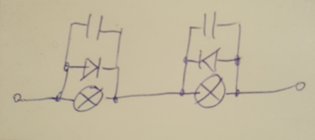

Die Idee mit der Halbwellennutzung geht schon in die richtige Richtung um die Verkabelung beibehalten zu können, ist aber noch ausbaufähig: Nicht D, C und LED parallel, sondern von der Flussdiode jeweils eine zweite Diode abzweigen, dann erst C und LED parallel an die Gleichspannung. Für 5W/12VDC LED reichen ab 1N4002. Schottkys wären minimal sparsamer. Den 24V Trafo durch einen kleineren 10V Typ ersetzen. Die Elkos werden auf etwa 13VDC geladen. (mit 12V Trafo etwa 15VDC) Elko: 16V ist etwas knapp, besser 25V nehmen (105°C). Wenn man mit 2200µF Flimmern sieht 4700µF nehmen.
Beim Einbau unbedingt auf die entgegengesetzte Polungen der Flussdioden achten, sonst knallt es. (kann man bei der Montage mit einer in die Leitung eingefügten 12V Glühbirne als Schutz/Verpolungsindikator vermeiden)
Bei 5Watt Led reicht das nicht. Der Elko sieht nur die Hälfte.
Ich hatte abgeschätzt, dass der Elko etwa 16ms mit 0,4A entladen wird, also von 13V auf etwa 10V einbricht (11,6V bei 4700µF). Das wären 23% (11%) Einbruch bei 50Hz. Man muss ausprobieren, wie stark das bei einer LED mit Kontantstromelektronik stört.
Der flimmerfreie Ausweg wäre den 24V Trafo weiter zu verwenden, auf 1000µF/35V zu reduzieren und ein step down Modul auf 12VDC zwischenzuschalten. Dann gehen auch LED, die nur einen Vorwiderstand verwenden.
