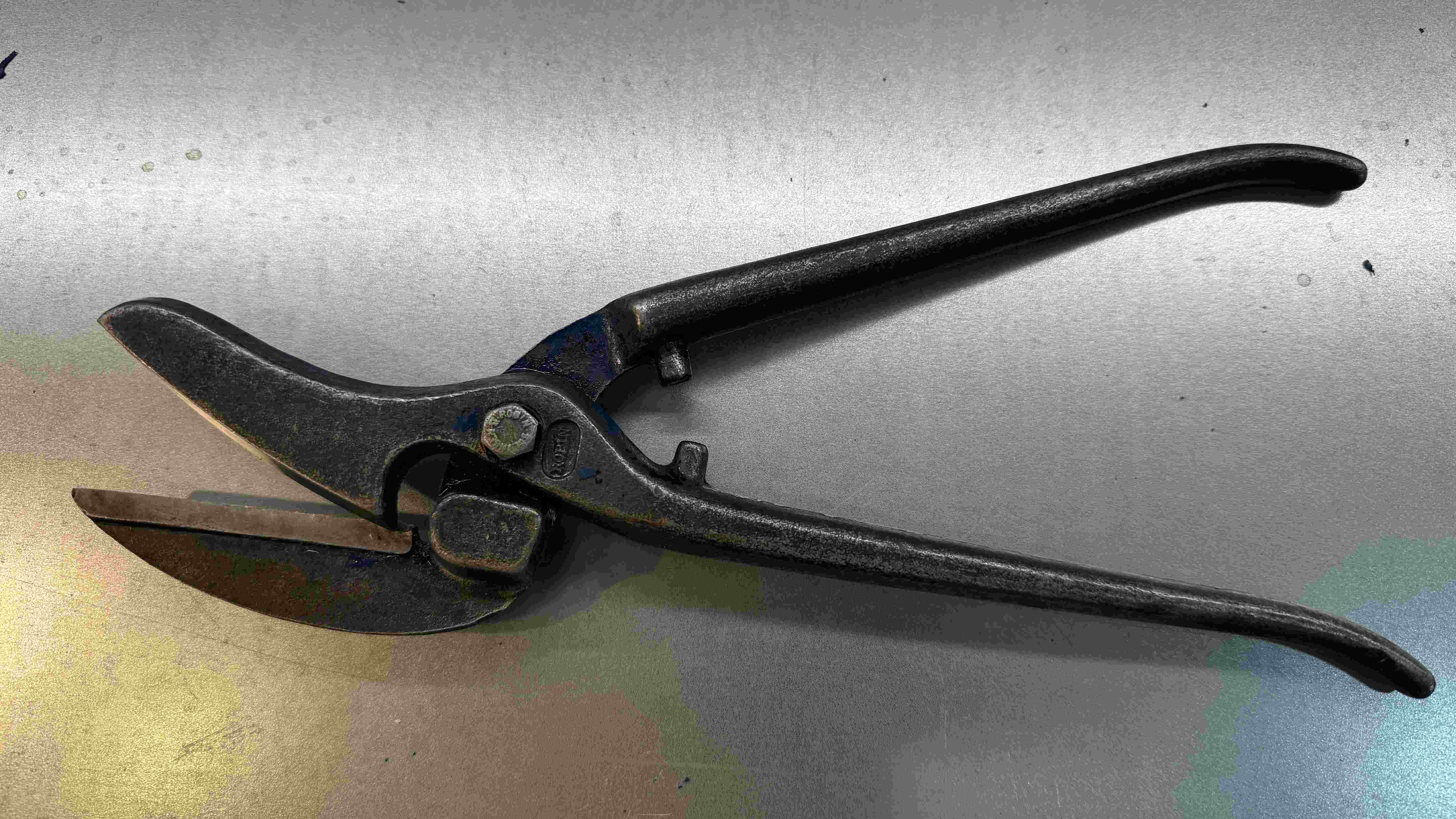

Meine uralte (Tafel)Blechschere sollte wohl mal geschärft werden soweit das überhaupt geht. Es ist eine alte Robin und in der Erinnerung habe ich damit vor 40 Jahren Karosseriebleche "wie Butter" geschnitten. Jetzt klemmt sie doch arg. Die Achse ist leichtgängig und geschmiert aber die Schneidkanten scheinen das Problem zu sein.
Was kann man da machen?
#7923257
Schere auseinanderschrauben und auf gar keinen Fall die Freifläche vom Schneidkeil am Maschinenschleifstein nachschleifen, sondern nur die Spanfläche, sonst entsteht ein Luftspalt zwischen den beiden Schneiden!
Bei großen Keilwinkeln, so wie in deinem Fall, ist es wichtig, dass sich der Maschinenschleifstein zur Schneide hin bewegt! Bei dünnen Messern mit kleinem Schneidkeil ist es umgekehrt. Da bewegt sich der Schleifstein von der Schneide weg.
Der Videoersteller hätte in seinem Video noch erläutern müssen, dass sich der Schleifstein beim Betrachten auf die Stirnfläche im Uhrzeigersinn bewegt! Ab Minute 1:10
Das gute an der Schere ist, dass Freifläche und Schnittfläche beide so breit sind, dass man nicht so leicht die Geometrie beim Schleifen zerstört.
Das Schlechte ist: Es müssen wohl sowohl Freifläche, Schnittfläche und das Gelenk nachgeschliffen werden.
Ich würde der Sache einen(!) Versuch auf Handabziehsteinen (220er oder 400er Körnung) geben, und wenn's nicht auf Anhieb klappte, wäre das für mich ein Fall für die Tonne.

Mario M. schrieb:
Auf keinen Fall die blanken Flächen schleifen, die aneinander vorbeigleiten, sondern sozusagen "ums Eck".
Jein.
Üblicherweise bildet sich durch den Versuch, zu Hartes zu zerschneiden (Blech ist eigentlich weich) an der Schneidkante ein Grat nach aussen, der in der anderen Schneidkante dann eine Riefe produziert.
Der Grat muss weggeschliffen werden.
Wenn dann die beiden aneinander vorbei gleitenden Schneidkanten gut sind, kann man die oberen leicht angewinkelten Flächen schleifen bis wieder eine scharfe Kante entsteht.
Bei stark missbrauchten Scheren reicht das aber nicht und man muss auch die Riefen los werden. Dann geht es nicht ohne Zerlegen der Schere, planschleifen der aneinander vorbei gleitenden Schneiden bis zu den Auflageflächen des Gelenks und wieder Zusammenbau der nun 0.5mm dünneren Schere.

#7923755
Frank O. schrieb:
Eigentlich vermute ich, weil es für mich so aussieht, als wären die Schneiden aufgelötet, dass das Hartmetall sein könnte.
Hartmetall ist das Synonym für Wolframkarbidverbindungen. diese wird man fast nicht an Scheren finden.
Schon gar nicht bei dieser alten Durchlaufschere. Diese wird, wie schon angesprochen, in ihrer Kontur geschmiedet und anschließend geschliffen sein.
Ich würde da, wenn sie eh schon nicht schneidet jeweils die Oberseite mit einem Schleifstein oder in zwrlegtem Zustand mit dem Bandschleifer etwas nacharbeiten. Die im Bild sichtbare Gleitfläche sieht soo schlecht eigentlich nicht aus.

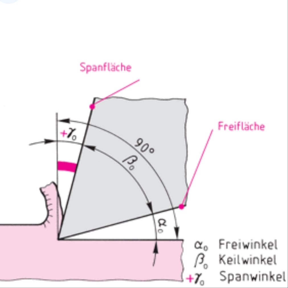

wie erklärst Du das "Schaben" (negativer Spanwinkel), wie ist es möglich das Material abgetragen wird, es hebt ja nichts drunter ?
Ein negativer Spanwinkel trägt durchaus noch einen Span ab. Er wird gerne bei der Verwendung von Hartmetallschneidplatten und Keramikschneidplatten an Drehbänken eingesetzt, wenn harte oder spröde Werkstoffe bearbeitet werden müssen. Außerdem erhöht ein negativer Spanwinkel die Standzeit, weil sich die Kräfte besser auf der gesamten Schneide verteilen können, das verringert widerum die Belastung.
Bandschleifer geht auch. Wenn Nassschleifer vorhanden, ist das natürlich immer besser. Mit dem Hartmetall lag ich wohl falsch. Aber schön, dass du geschrieben hast, denn "Durchlaufschere" war mir entfallen.
#7923807

Carypt C. schrieb:
Geht der Span vor oder hinter dem Schneidkeil ab?
Natürlich geht der Span vor dem Schneidkeil ab. Der negative Spanwinkel beträgt auch nur wenige Grad.

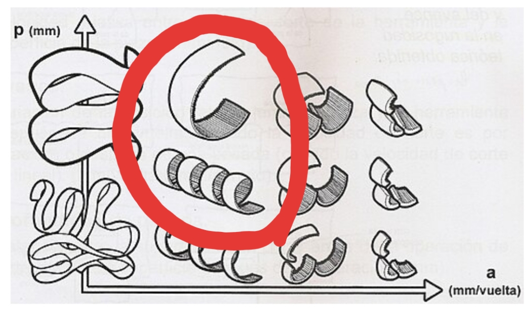

Carypt C. schrieb:
Was ist das für ein Span?
Die rot eingekreisten Späne entstehen wenn eine Walze mit einer Rockwellhärte von 58 HRC mit einer Hartmetallplatte gedreht wird.
