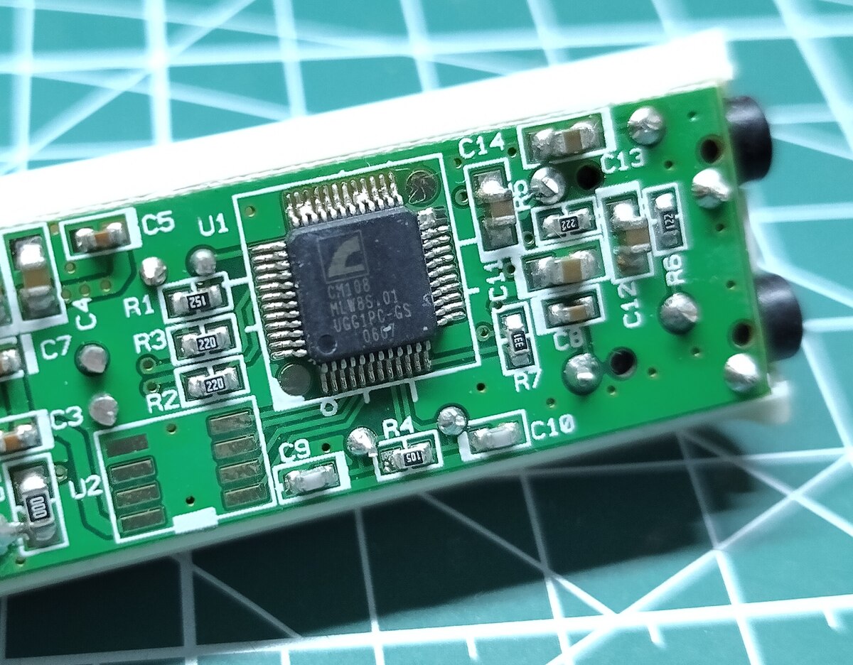

ich suche dringend USB-Soundkarten („Soundfobs“) mit dem ursprünglichen C-Media CM108 Chip. Die neueren Varianten CM108AH oder CM108B sind für meinen Anwendungsfall ungeeignet (anderes GPIO-Verhalten).
Meine bisherigen Versuche über eBay/AliExpress waren leider erfolglos – trotz Zusage wurde immer nur die neuere CM108AH-Version geliefert.
👉 Falls jemand noch alte Lagerbestände oder Restposten hat (nackte Module oder fertige USB-Sticks), bitte melden. Ein Foto vom Chipaufdruck „CM108“ wäre super zur Bestätigung.
Ich bin für jedes Angebot oder auch nur Hinweise auf eine verlässliche Quelle dankbar.
Viele Grüße Ralf

Sind die Anschlussbelegungen von CM108 und CM108AH identisch? Eventuell kann man anhand des gezeigten PCBs schon irgendwie abschätzen, welche Version verbaut ist (z.B. auch an irgendwelchen Peripherie-Bauteilen).

Hier nun die zugesagte Rückinformation. Leider war es wieder nur der Typ mit dem Prozessor CM108AH (siehe Bild). Schade. Ich suche weiter.
Das tut mir Leid zu hören! Sah auf dem Foto so vielversprechend aus. Wenn die Mini-USB-Soundkarte mit CM108AH auf einem Rasbery Pi läuft, würde ich sie Dir bei Interesse zum Selbstkostenpreis abkaufen.
P. S. schrieb:
Die ist laut Aufdruck von 2005 und hat den CM0108-Chip.
Das sieht doch gut aus.
Beim CM108AH scheinen die Pins 22, 23, 24 miteinander verbunden zu sein, beim CM108 jedoch nur die Pins 23 und 24 (?!).
