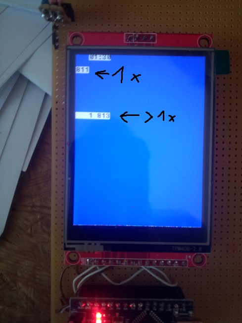

hallo,
ich verstehe es mal wieder nicht.
an dieser Stelle - lcd_int4(adc_read()); // <== hier mehrere ADC-Auslesungen angezeigt
  • werden mehrere Messungen angezeigt und überschrieben. D.h. die Funktion 'lcd_int4' wird nur einmal ausgeführt da sonst hintereinander geschrieben würde - aber der Wert wird mehrfach angezeigt.
Wie kann das sein? Was mache ich falsch?

Die ADC-Wandlung wird auf dem Bild unten mehrfach ausgeführt und angezeigt - sollte aber nur ein mal ausgeführt und angezeigt werden.

Hier fallen mir folgende Dinge auf:
Ist timer_smh als "volatile" und 8 Bit Integer deklariert? Wenn nicht, können Lesezugriffe im Hauptprogramm durch Schreibzugriffe in der Timer-ISR gestört werden und zu unerwartetem Verhalten führen. Allerdings nicht zu dem konkreten Verhalten, dass wir hier sehen. Dafür muss es noch einen anderen Grund geben.
lcd_goto(10 + i++
ergibt immer 10, weil i immer 0 ist.
lcd_int4(i);
gibt immer 1 aus, weil i immer 1 ist.
Gibt mit Sicherheit nur eine ADC Messung aus. Denn etwas anderes kann diese Funtkion nicht tun.
Offenbar kommt die Ausgabe " 1 813" von diesen beiden Aufrufen.
Die unerwarte Ausgabe in der dritten Display-Zeile stimmt nicht mit dem Quellcode überein. Denn er enthält kein "lcd_goto(3,1)". Sie kann auch nicht von "lcd_int4()" kommen, weil diese Funktion immer 4 Ziffern rehtsbündig ausgibt.
Vermutlich ist der Fehler ganz woanders, in einem Stück Code, den du nicht gezeigt hast. Ich würde mal alle andere Display-Ausgaben auskommentieren um auszuschließen, dass sie stören.
OP #7930724
stimmt - "lcd_goto(3,1)" hab ich nachträglich eingefügt weil es in der ersten Zeile sonst blöd aussieht.
lcd_goto(10 + i++ ergibt immer 10, weil i immer 0 ist.
stimmt auch, habe die Deklaration nach oben gezogen. Ergebnis bleibt. Stelle wird nur einmal aufgerufen.

OP #7931374
Problem gelöst:
lcd_goto(1,7);//
lcd_int2(sec);//
// led1_tog;
Die Klammer gehört nach unten damit die Schleife nur einmal je Sekunde durchlaufen wird. Eigentlich ganz einfach.
Nochmals Dank für deine kritischen Nachfragen. Man denkt darüber nach und das hilft weiter. So z.B. neue Anzeige-Funktion mit Komma:
