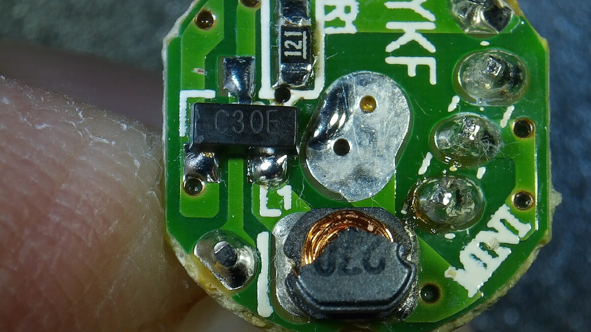

Ich versuche (nur aus Interesse) ein IC aus einer dieser unsäglichen batteriebetriebenen (AAA, LR03) Christbaumkerzen [1] zu identifizieren.

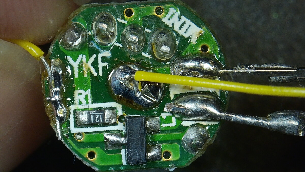

Das IC ist 2,92 mm breit und 1,41 mm tief und hat nur 3 Pins (SOT23-3?). Das Marking ist C30E. Dazu finde ich absolut nichts.

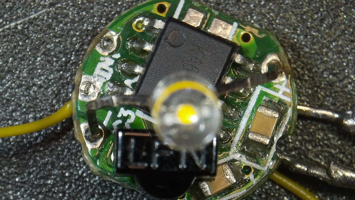

Ich nehme an, dass es sich bei dem IC um den step-up/boost Konverter/LED-Treiber handelt, der die ~1,5 V Batteriespannung auf ein für eine einzelne weiße LED ausreichende Spannung anhebt. Zwischen dem Pluspol der Batterie und Pin 1 liegt eine Induktivität mit 27 µH. Das scheint das einzige externe Bauteil zu sein, welches das IC benötigt. Pin 2 ist mit dem Minuspol der Batterie verbunden. Pin 3 scheint der Ausgang zu sein, der mit der Anode der LED verbunden ist, aber auch ein weiteres IC und einen IR-Empfänger mit Strom versorgt.
Das gesuchte IC scheint defekt zu sein, denn wenn ich 2,7 V (einfach geraten) am Ausgang einspeise, dann funktioniert die LED und der Rest der Schaltung wieder einwandfrei (LED und IR-Empfang).
Es scheint ein ungewöhnliches (und wahrscheinich auch spezifisches Bauteil) zu sein, denn step-up Konverter mit nur 3 Pins finde ich gar nicht. Mich würde z.B. Ausgangsspannung und -strom interessieren. Ich könnte natürlich an einer funktionierenden Kerze messen, aber weil sich diese natürlich nicht zerstörungsfrei öffnen lassen, würde ich Ärger mit meiner Frau bekommen.
Ich würde mich freuen, wenn jemand eine Idee hätte, was für ein IC das genau ist.

#7989207
Anbei eine automatische Übersetung des QX-Datenblattes: es gibt zwei Versionen: QX2304_DS02CN 31.03.2015
und
QX2304_DS03CN 07.12.2015 https://datasheet.lcsc.com/lcsc/QX-Micro-Devices-QX2304L33T_C219038.pdf https://www.lcsc.com/datasheet/C219035.pdf
Zum MS-2304 finde ich nur ein PDF eines ADCs von AD Analog Devices: https://www.mouser.com/pdfdocs/MS2304HighSpeedConverterSurvivalGuideDigitalDataOutputs.PDF
Lieber Hinz, es wäre sehr freundlich, wenn Du nach der Glaskugelschau ein PDF verlinken könntest ;-) Vielen Dank!
