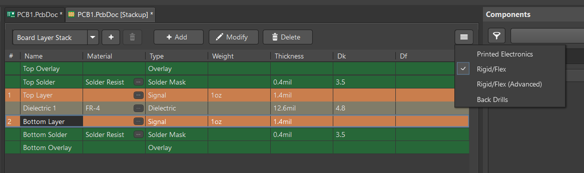

ich möchte in Altium Designer (V25.6.2) einen LayerStack mit nur einer Kupferlage anlegen (soll eine flexible Leiterplatte werden).
Im Layerstack Manager (Rechtsklick auf die Kupferlage) ist "delete Layer" ausgegraut.
Ich kann natürlich die unerwünschte Kupferlage einfach ignorieren, aber ich würde gerne den korrekten Layerstack konfigurieren, damit das in der Dokumentation auch korrekt ausgegeben wird.
Kennt Jemand eine Möglichkeit, die vorletzte 'Kupferlage zu entfernen?

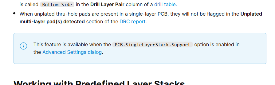

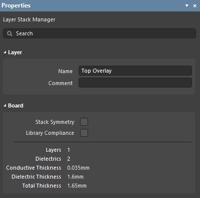

Single Layer war/(ist) nur in einigen wenigen Altium Version durch Löschen des Bottom Layer möglich.
Version 25 hat dann wieder einige single layer "Möglichkeiten".
Die laufen aber darauf hinaus, das man sich mit dem PCB-Fertiger abstimmt, da man letzlich einen unvollständigen Gerber Satz liefert, Altium besteht eben intern auf Minimum 2-Layer (wegen "drill pairs"), gestattet aber, einen Kupfer-layer "zu unterdrücken" (Dicke 0 µm u.ä.).
Details dort: https://www.altium.com/documentation/knowledge-base/altium-designer/define-single-layer-stackup?srsltid=AfmBOop0cM569_d8w5Ruc300Udb89eVFij2EqN4Qd3VnPKA2ayMgOEju
OP #7989709
Jetzt klappts. Ich musste im "Advanced Settings Dialog" den Support für Single Layer PCB aktivieren (wie in der Dokumentation angegeben).
Vielen Dank für die Antworten.
Markus
(Firma: Starfleet) #7989716
im Support/Knowledge-Base wird erwähnt, das dazu eine weitere Option enabled sein muß: "PCB.RigidFlex.SubstackPlanning". Wahrscheinlich durch die Option "Rigid/Flex" erledigt. Und das Ganze geht wohl nicht vor V24.8. : https://www.altium.com/documentation/knowledge-base/altium-designer/cannot-define-single-layer-pcb?srsltid=AfmBOoqfNh6oAM055emBSpk9wDKCLjYPSw7GmmyClmeQFyzEgK7IBD-x
