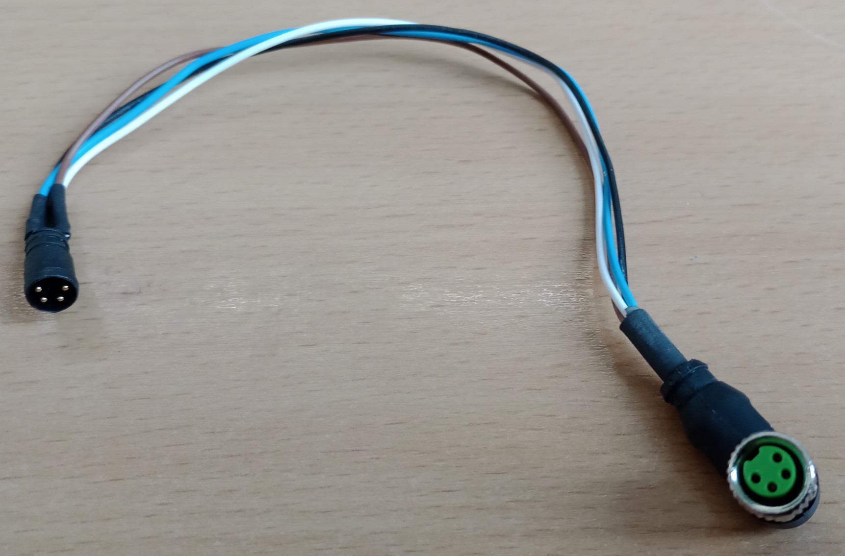

Nein, Du hast mich im Prinzip richtig verstanden.
Genau dieses Stecksystem meine ich.
Aus dem Stiftstecker konnte ich das eigentliche Kontaktteil einzeln rausextrahieren, bei der Buchse war das nicht so leicht. Das kurze Verbindungskabel im Foto entstand aus einem fertigen Kabel mit Buchse und jenem Stecker-Innenteil. Es hat aber immer noch die relativ steifen Innenadern des Originalkabels und die Verschraubung auf der Buchsenseite. Noch lieber wäre mir das ganze ohne Verschraubung, mit selbst angelöteten normalen 0,14mm2-Adern. Das konterkariert zwar die ursprüngliche Idee der robusten Sensor-Aktor-Verbindung, aber hier ist die Anwendung ganz anders: Es gibt keine Vibration und keinen Schmutz, das ganze läuft im Reinraum und sogar zeitweise in Vakuum.
Ja, ich weiß schon, ich will karierte Maiglöckchen.

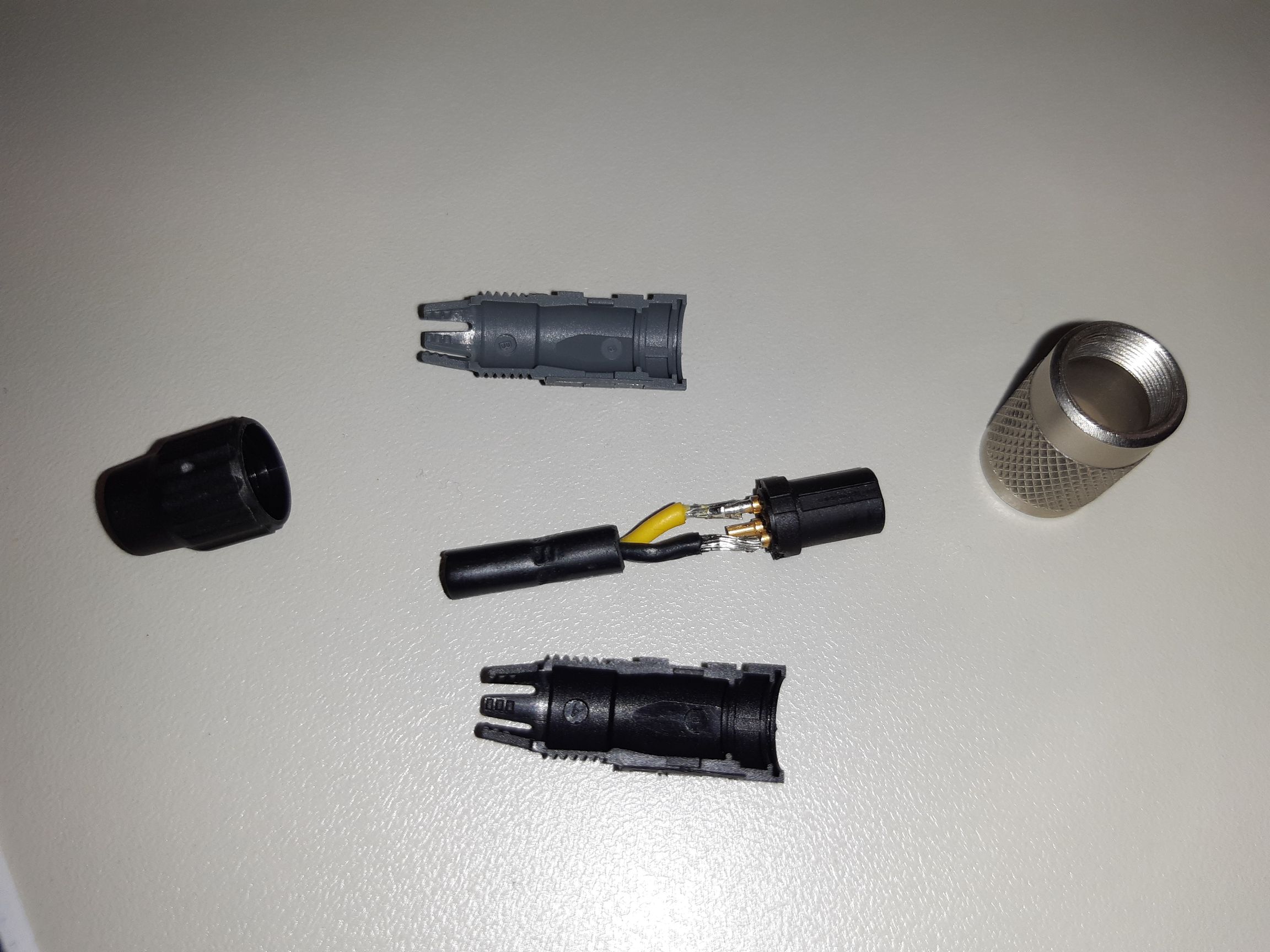

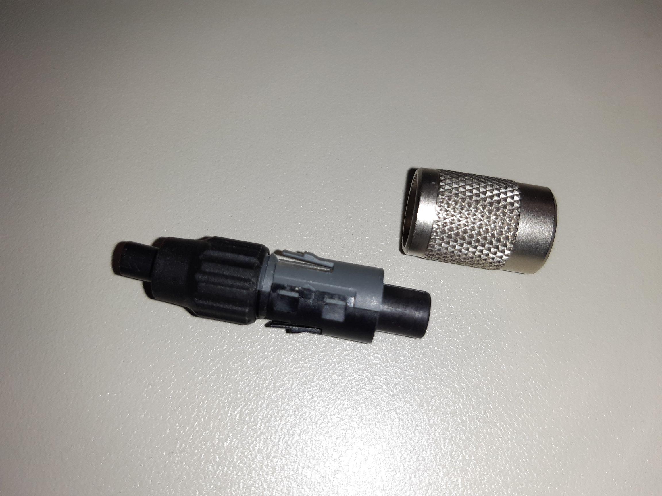

Da sind hinten zwei Klipse. Wenn man die zusammendrückt, kann man die Mutter nach vorne abziehen.
Wenn Du die Stecker einzeln kaufst, kannst Du beliebig dünne Kabel anlöten. Und da sind noch viel mehr Teile, die man weglassen kann ;-)
