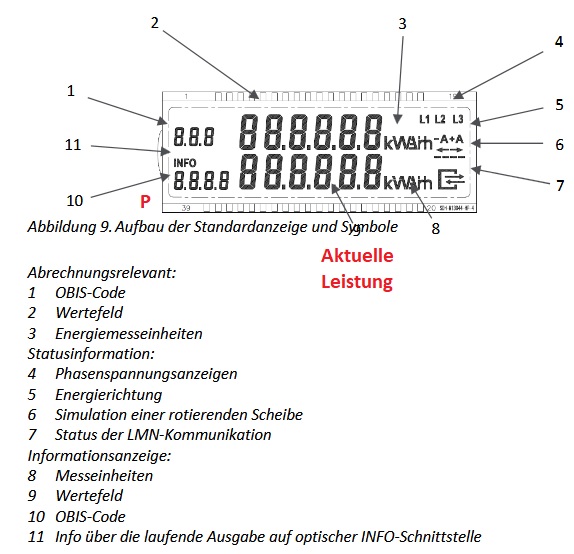

ich möchte unseren neuen Stromzähler auslesen. Dabei interessiert mich die aktuell verbrauchte Leistung am meinsten.
Ich haben einen "hichi IR V1.1" Lesekopf der Seriell an ein Raspi verbunden ist.
Die Daten kommen soweit ich es nachvollziehen kann korrekt raus und ich kann einige Werte auch schon decodieren. So z.B. Zählerwert (Verbrauch + Einspeisung).
So wie ich es sehe scheint der Wert für die Mommentanleistung jedoch nicht übertragen zu werden.
Er wird jedoch im Display angezeigt. Wie im Bild dargestellt, steht bei INFO (OBIS-Code) dauerhaft ein P. Beim Wert im Wertefeld (9) ist recht sicher dass er die aktuelle Leistung zeigt.
Nach Auswertung der Empfangenen Daten durch ein Script scheint es aber keine Info zur Aktuellen leistung in den übertragenen Daten zu geben.

Ich habe allerdings nur die im Bild dargestellten Datensätze.
Also eine 60.32.01 und eine 60.01.00 Wie sehr ihr das?

Ich spiele mich auch gerade mit einem Landis&Gyr E220.
Du musst nicht nur die PIN eingeben, sondern dann auch durch die Einstellungen durchtippen (kurze Impulse) und dann den erweiterten Datensatz (INFO = InF) aktivieren (mit langem Impuls).
Dann haben die Datensätze aus deinem Beispiel (1.0.1.8.0 FF und 1.0.2.8.0.FF) eine bessere Auflösung und danach kommt der gewünschte Datensatz 1.0.10.7.0.FF mit der Leistung.
Ist zumindest bei meinem E220 so.

Dann kommt keine Eingabe PIn wie im Ablaufdiagramm ersichtlich. Ebenso steht da keine 0. Sondern es wird als INFO ein P angezeigt und dazu die aktuelle Leistung.
Vielleicht ist die PIN bereits deaktiviert. Wie Martjn oben bereits geschrieben hat, musst du die Info Anzeige noch aktivieren. Anbei die Anleitung für meinen E320
Genau das deutet darauf hin, dass die Pin bereits eingegeben wurde und dauerhaft deaktiviert wurde (Pin = oFF).
Durch den kurzen Puls wird die Anzeige Info = P, also Leistung aktiviert. Weitere kurze Pulse schalten die Anzeige weiter durch. Später kommt dann vermutlich bei Info "Pin = oFF". Und dann bei INFO "Inf = oFF". HIER muss dann der lange Puls (>= 5 sek) gegeben werden zum Aktivieren des erweiterten Datensatzes. Danach steht dann in INFO: "Inf on".

Habs heute morgen noch kurz versucht. Die Pin war tatsächlich schon eingegeben. Die Pin stand bereits auf Off, aber ich dachte ich müsste sie auf on stellen für Pin-Eingegeben.
Jedenfalls konnte ich dann mit einem langen Puls die Ausgabe erweitern :)
Jetzt sind es 276Bytes und es kommt der Wert für den Mommentanverbrauch :)
