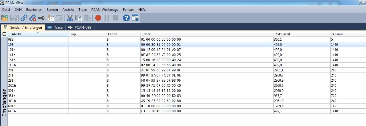

im Anhang ein Bild einer CAN-Bus Aufzeichnung, welche mit PCAN-View gemacht wurde.
Vielleicht kann mir jemand weiterhelfen, was in den jeweiligen CAN-ID´s steht?
Die Werte sind aus einem BMZ Hyperion Batteriespeicher gesnifft und ist aus der Daisychain der Kommunikation zwischen Batteriemodulen zur BMU.
Ich vermute, dass das Protokoll, irgendwas in Richtung CAN open CiA418 oder so ist, bin mir hier aber nicht sicher.
Gruß Jusch

Jo, viel zu extrahieren ist da nicht. Wenn es Canopen sein sollte, sollten die IDs über ein EDS zu dekodieren sein - da werden die Dinger eingestellen und welche Funktion sie haben. Ansonsten bist Du auf einer spaßigen Reise des ReverseEngineerings unterwegs, viel Glück dabei.

Guck dir nach ID sortiert an, wie sich die Daten z.B. mit Ladung, Entladung, Temperatur, ... ändern und ob das zu CiA 418 passt. Ohne Referenzdaten oder Doku kann man nichts damit anfangen. Viel Spaß.
https://www.can-cia.org/can-knowledge/cia-418-canopen-device-profile-for-battery-modules

sortier mal nach den IDs und der Zykluszeit
wenn es eine Dasy Chain ist lassen sich meis ähnliche Blöcke finden
zb 181 Spannung Modul 1 182 Spannung Modul 2 183 Spannung Modul 3
381 Temp Modul 1 382 Temp Modul 2 383 Temp Modul 3
(bei dir sehe ich immer 6 Blöcke mit der selben Zykluszeit. da ist wahrscheinlich etwas ähnliches drin.)
log mal einen kompletten Lade / Entlade Zyklus mit und plotte alle byte Werte eines Sets aus je einem "Moduldatensatz".
Dann siehst du sehr schnell, was da los ist, außer die "verschlüsseln" das irgendwie
und setz die daten als csv hier rein

Marius schrieb:
Leider passt hier z.B. nicht die Modulspannung. Diese müsste bei ca. 56,1V liegen.
Die könnte sich aus der Summe der Zellspannungen ergeben. Wie ist dein BMZ Hyperion Batteriespeicher aufgebaut? Falls die Zellen als 14S verschaltet sind, könnte sich der von dir angegebene Wert ergeben - das Aufaddieren überlasse ich dir. Wo ist "hier"?
OP #8058722
Kurzes Update:
Ich habe einen Adapter gebaut, womit ich die CAN-Kommunikation von einem Modul aufzeichnen / anschauen kann.
Das Protokoll müsste / ist ähnlich wie CiA 454 (EnergyBus) Battery Device Profile.
Die CAN-ID 201, 241, 281, 2C1 ist die Zellspannung (max. 16 Zellen), Lesart sind jeweils 2 Byte als Little-Endian-Format, in HEX-Zahlenformat. Die Spannung ist in Volt mit drei Nachkommastellen.
Die letzte Zahl der CAN-ID gibt das jeweilige Batteriemodul an, hierbei das Batteriemodul 1.
Die CAN-ID 301 sind die Temperaturfühler des Moduls (max. 8 Stück), verbaut pro Modul sind 6 Stück. Temperatur wird in °C angeben, jedes Byte ist ein Temperaturfühler in HEX-Zahlenformat.
Für weitere CAN-IDs sind auch Informationen vorhanden.
In der CAN-ID 0C1 ist der werden Fehler / Warnungen dargestellt, hierbei ist mir aufgefallen, dass einzelne Batteriemodule sich in dieser ID unterscheiden, bzw. das unterschiedliche Werte drin stehen.
Ein Befehl an 082 Byte 0: 01 = Erzeugt eine Antwort des BMS, eigentlich sollte damit eine Fehlermeldung quittiert werden, nur leider macht das BMS dies nicht.
Vielleicht habt jemand noch eine Idee, wie die Fehler weiter quittiert werden können.
#8058978
Marius schrieb:
Alexander schrieb:
Schon mal die Frames durch eine KI gejagt?
Ja habe ich.
Es kommt das ähnliche Ergebnis raus wie bei Karls Q seinem Post.
Leider passt hier z.B. nicht die Modulspannung. Diese müsste bei ca. 56,1V liegen. Diese Spannung hatten die Module als der Trace erstellt wurde.
Wenn du die Zellspannung weißt und davon ausgehst, dass die wahrscheinlich irgendwo in den Daten vorkommt, kann man gezielt danach suchen. Man weiß natürlich nicht, wie die codiert ist, aber man kann ja mal verschiedene einfache Möglichkeiten durchprobieren. Ansonsten Traces aufnehmen, auf denen die Werte unterschiedlich sind und dann schauen, ob irgendwo im Trace eine Änderung auftritt, die dazu passen könnte.
