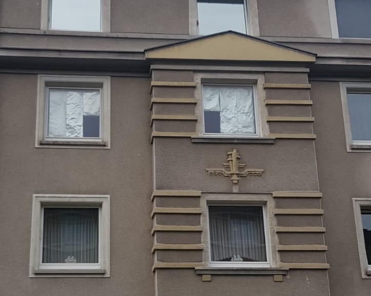

Wer keinen Rollpanzer an seinen Fenstern hat, der kann sich dadurch helfen, indem er von außen Aluminiumfolie vor das Fenster klebt! Man sollte ungefähr 1/6 der Fläche freilassen, die man dann von innen mit einer klappbaren Alufolie (Tesafilmlösung genügt) ausstattet, damit ggf. noch etwas Licht in die Wohnung eindringen kann!
Und von innen die Prawda. 🥴 "Eckaaat, die Russen sind da!"
Es gibt auch richtige Folien zum Wärmeschutz, extra für Glasflächen. Die ersetzen aber keine richtige Klimaanlage. Also was sollen diese Gen-Z-gerechten Hinweise wie morgens lüften, Fenster bekleben etc.?

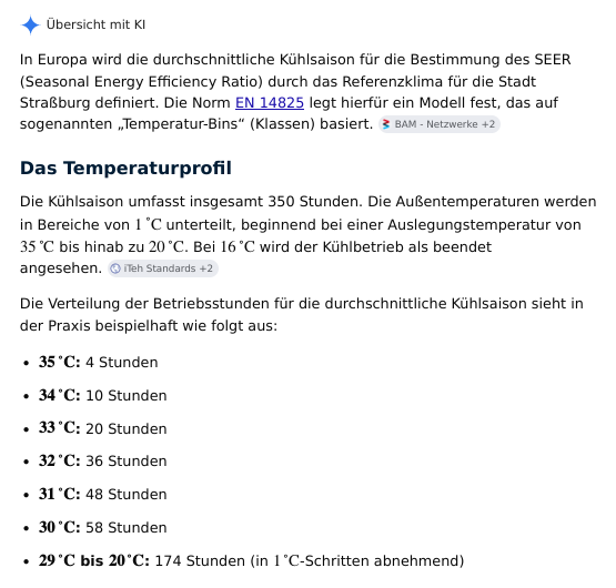

Habe mich mal etwas eingelesen, was sich genau hinter SEER verbirgt. Seltsamerweise kommen in dem zugehörigen Temperaturprofil Außentemperaturen über 35°C gar nicht vor. Und bei 20°C lasse ich keine Klima laufen. Kein Wunder, kann man so tolle Werte präsentieren. Da war EER aussagekräftiger, denn da wurden die Werte bei fixen 35°C ermittelt.
Bei Kühl- und Gefrierschränken gibt es übrigens auch Klimaklassen. Meine Kühl-Gefrier-Kombi von Bosch hat N (Normal), da ist bei 32°C Schluss. Eine Nachbarin hatte bei der letzten Hitzewelle 33°C in ihrer DG-Wohnung, auch hier ist man mit Normalgeräten bereits am Limit.
#8075300
Wenn man etwas sucht bekommt man bei den Markenherstellern aber auch die Tabellen des EER für verschiedene Innen- und Außentemperaturen.
SEER wurde ja nur erfunden um einen schnellen Vergleich hinzubekommen

Wobei die Tabellen zu EER/SEER auch nicht sonderlich ergiebig wären, da selbige bei 35°C aufhören. Genau dort, wo es beginnt interessant zu werden. Mir eh ein Rätsel, dass bei 25°C die höchste Gewichtung liegt, bis hinunter zu 20°C. Wer nutzt denn bei 20°C seine Klimaanlage?

Die Google-KI gibt an, dass der Silent-Mode eines Premium-Außengerätes (Daikin Perfera 3,5kW Klasse) den Lärm um 3 dB(A) reduziert. Im technischen Datenblatt kann ich dazu keine Angaben finden. Genau dies wäre aber entscheidend, denn die Google-KI hat den 3 dB(A) Wert offensichtlich von einer Seite eines Web-Shops bezogen und die haben den Wert möglicherweise aus dem Hut gezaubert.
OP #8081120
Bin wieder einen kleinen Schritt weiter. Der von den Herstellern in ihren Datenblättern angegebene dB(A) Wert beim Kühlen bezieht sich offensichtlich auf den maximalen Lärm, den das Außengerät beim Kühlen erzeugen wird. Also irgendein Profil unter Volllast, ergibt dann z.B. 50 dB(A).
Im Normalbetrieb wird das weniger sein. Wie viel weniger, steht in den Sternen. Von dem Sternenwert geht dann beim nächtlichen Silent-Mode nochmal etwas weg. Wie viel weg geht, steht wieder in den Sternen.
Mir scheint, die Hersteller halten sich hier bewusst bedeckt, damit der Kunde nicht merkt, dass hier die Luft zum Nachbarn (35 dB(A) direkt am Fenster ab 22 Uhr) u.U. ziemlich dünn sein kann. Aus Herstellersicht sind hier keine Angaben wohl die besseren Angaben.
Woher die im Netz kursierende reduzierten dB(A)-Werte stammen, weiß auch niemand. Die Werte stehen halt auf irgendwelchen Seiten und die KI plappert das nach.
