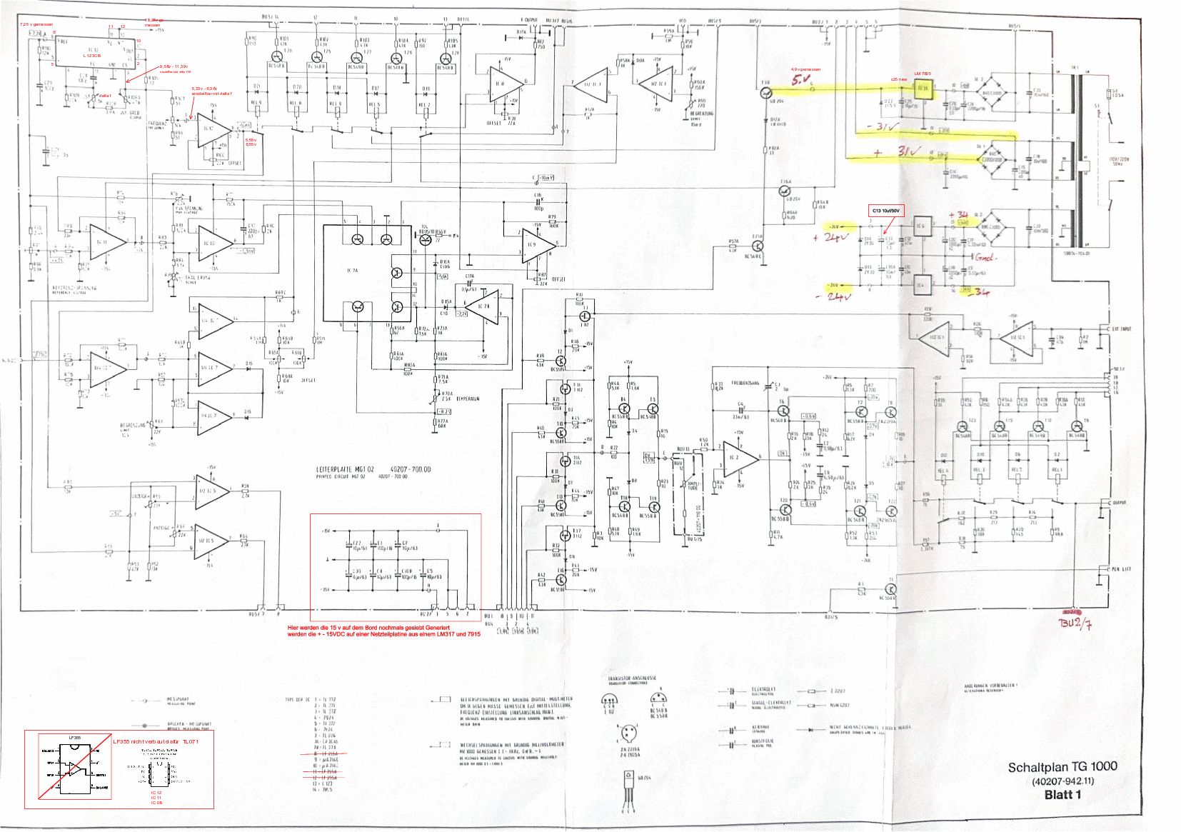

Hallo alle Zusammen, Ich habe aus dem Regal mir den Grundig TG 1000 heraus genommen und vor dem einschalten Schlüsse auf der +24V so wie auf der+15V und -15V Versorgung beseitigt. Nach dem einschalten Bekomme ich 800 Hz am Ausgang die aber nicht Veränderbar sind. Hat einer von euch die Service Anleitung, ich habe ein Schaltbild aber mit Dem IC L123 und dem OP LF355 der als Komparator geschaltet ist blicke ich nicht richtig durch.
Service Manual von Herrn Eggemann habe ich, ist aber eine Bedienungsanleitung mit Schaltbilder. Zweiter Tag Tja der TG 1000 macht mir richtig Probleme.
Irgend Wie Schwingt er aber 1. Weis ich nicht wie und 2. nur mit 800 Hz.
Wenn ich auf Manuell drücke . kann ich die Frequenz manchmal regeln und die Anzeige zeigt mit auch einen Realen Wert an.
Vielleicht sollte ich erst mal mit der Logik anfangen und ermitteln was zu welchem Zeitpunkt Schalten soll.
Vieles stimmt im Schaltbild nicht und ist Schwer zu erkennen. Keine Schaltungsbeschreibung . Es sollte eine geben in der Funkschau 1982 heft 8. ich habe den ganzen Jahrgang gekauft. aber die Seiten 5-53 fehlen genau in dem Hefter.
Dritter Tag Info funkschau ist nur ein werbe Artikel Manuell schaltet nur manchmal und die LEDs sind nicht alle gleich hell. Die Abschwächung funktioniert super. mfg

Gesten ist C13 explodiert 10uf 50V Elco an der positiven 15V Versorgung. Na mal sehen.
Einfach durch einen neuen 10uF 35V Elko ersetzen und diesen polungsrichtig einlöten.

Also das nur am Rande: habe ich drei mal gemacht, für sec. ist alles OK und dann Boom. Der Kondensator hängt in der Siebung nach einem 7824 und es liegen an Ausgang 23,78V DC an und unter 10mV AC. Der Eingang vom 7824 hat 30,08V DC und 200mV AC. Das scheint normal zu sein, den die -24v haben am Eingang auch 200mV Brummspannung. Was kann einem Elko 10uf und 50V in einer 24V Siebung zum Platzen bringen, nicht langsam nach 10 - 15 Sec Boom. Eine Potential Verschiebung hätte ich am Multimeter gesehen. Nach dem ich den Kondensator von der Rückseite entfernt hatte und Ihn auf die Bestückungsseite Stecken wollte ist mir aufgefallen, dass das plus Zeichen nicht Stimmt. Ich habe mich an die Beschriftung gehalten aber die Stimmte nicht. So einfach(Polrichtig einlöten)
Bleiben die Übrigen Probleme....... Ich bekomme eine Frequenz heraus, nicht einstellbar sin erst mal ok, Rechteck katastrophal und Dreieck sieht wie Moderne Kunst aus. Phasenreglung und Hub haben keine Funktion. Ich glaube ich fange mal mit der Logik an denn die Versorgungsspannungen stimmen +5v, +15v und die -15v
  • 15 Sec Boom.
Wahrlichste Ursache: Du hast ihn verpolt eingelötet.
Abhilfe: DIREKT an den Anschlüssen die Polarität der angelegten Spannung messen -- nie auf den Bestückungsdruck der Platine (ausschliesslich) vertrauen.

Hallo Ja , das habe ich geschrieben. Ist das erste mal das ich nicht der Beschriftung vertrauen konnte. mfg John

Hallo Günter, Ja genau, final habe ich das auch gemacht. Aber das ist Grundig Messgeräte Bau, das waren mal Leute von Hartmann und Braun. Hier ist soviel kaput, sowas hatte ich noch nie. Nicht mal die Schaltungsunterlagen stimmen. Es erinnert mich an den Funkmessplatz CB6, der wurde in ...... gebaut, das einzige was nach Grundig aussieht ist das Blau. Ich mach mich dran und ergründe wie das Rel. 4A gesteuert wird und was es Schaltet. mfg John aus Taiwan

Hallo alle zusammen, Ja, der Grundig TG1000 funktioniert wieder
Das war eine schwere Geburt. Nach den vielen Schlüssen in den Spannungsversorgungen und den Schlüssen auf der Anzeige - und Logikplatine ging ja schon einiges. Aber die Logik ist noch diskret aufgebaut, so das man messen konnte. Wenn am Eingang eines 8 fach Gatters 14V anliegen ohne das ein Taster gedrückt ist sollte man stutzig werden und der danach geschaltete Flip Flop nicht macht außer 12v am Ausgang na ja dann liegt der verdacht nah da ist was. Also auf zum Electronic shop, denn wer hat schon ein 4078 und ein 14174 in der Schublade. Nach dem ersetzen dieser ICs Gingen die restlichen Funktionen wieder. Ich habe ein paar Bilder angehängt. Das Gerät kann auch wobbeln. und hat eine Endstufe. Ich muss diverse Trimmer ersetzen und auch 4 Relais, die ich in China bestellen muss denn das gerät ist super klopfempfindlich. Nach dem Austausch könnte ich beim Abgleichen vielleicht Hilfe brauchen. Aber vielleicht hat doch noch jemand eine Abgleichanleitung. Man soll die Hoffnung nicht aufgeben. MFG John aus Taiwan
