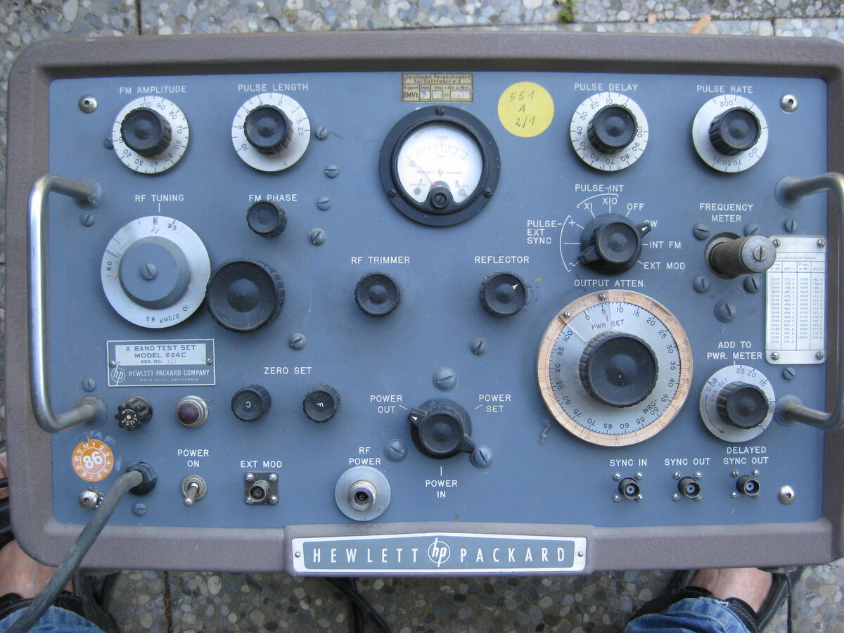

[VS] Hewlett-Packard X-Band Messsender Model 624C
OP #8079858
Zu verschenken: Ein defekter Messsender zum Repararieren oder als Ersatzteilspender - Hohlleiter-Koaübergang, Dämpfungsglieder, Hohlleiterumschalter, Resonanzfrequenzmesser . Operating und Service Manual ist auch dabei. Das Gerät wird nicht verschickt (30 kg), muss also abgeholt werden (PLZ 82287)
