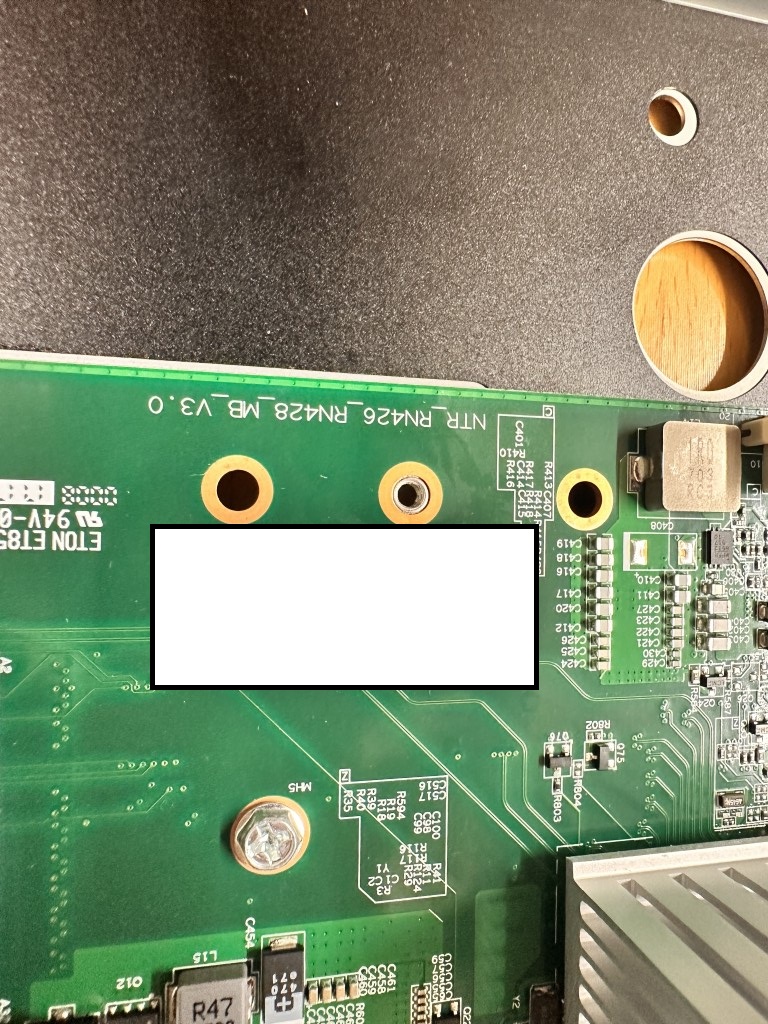

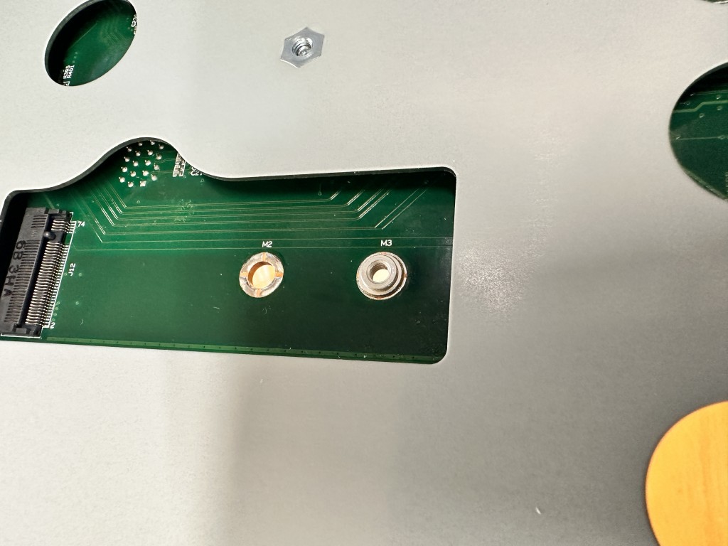

in meinem alten NAS würde ich gerne eine 2242 SSD einbauen, leider ist nur für die sehr seltenen 2260er ein Gewinde vorhanden. Daher würde ich gerne eines einlöten, werde aber nicht so richtig fündig.
Es ist ein 4mm Loch vorhanden und wird für eine M3 Schraube benötigt.
Ich finde da beinahe gar nichts außer hier: https://de.aliexpress.com/item/1005004530995667.html oder hier: https://de.aliexpress.com/item/1005007279444615.html
Sind die passend für den Anwendungsfall und wenn nein kann mir jemand mit den Suchbegriffen helfen. Bin bei "SMD M3 Durchgangsmutter" :-)
Viele Grüße, Nils

Üblicherweise liegt sowas doch dem Gerät bei. Da man laut Deinen Fotos doch auch beiden Seiten der Platine Zugang hat, würde ich Schraube, Unterlegscheiben und Mutter nehmen. Und nur leicht anziehen. Die Haben ja nix zu halten, sondern sollen nur die SSD in Position halten.
#8080618
Die Befestigungsschrauben für M.2-SSDs sind keine M3-Schrauben, sondern meistens M2. Die Köpfe von M3-Schrauben sind zu groß und können gegebenenfalls Kontakt zu Bauteilen auf der SSD herstellen, die das nicht mögen.
Nicht vom Bestückungsdruck ins Bockshorn jagen lassen!

Bei mir gerade andersherum, alle SSD-Halter haben M2,0-Gewinde. Ein SSD-Gehäuse für USB-C hat etwas sehr praktisches: einen Gummistöpsel statt Abstandshalter und Schraube. Reinstecken: fertig, hält fest.
OP #8080713
Ich hab wirklich M3. :-) Gemessen und mit M3 Schraube kontrolliert. Eine Schraube und andere Teile liegen nicht bei, gab für das NAS nie eine offizielle Nutzung des M.2 Ports. Er geht aber…
Der Gumminubsi klingt auch spannend. Könnte den drucken, gute Idee.
Danke für den Würth Link. Dann finde ich das auch direkt in D.

Bei Conrad gibt es M3 Messing Gewindeeinsätze die man für Plastikgehäuse nutzt. Diese sind geschlitzt und weiten sich beim eindrehen der Schraube ,was die Einsätze klemmt. Nötiges Lochmaß kann man selber ermitteln. Eventuell lassen die sich nach dem klemmen noch anlöten...
https://www.conrad.de/de/p/bopla-gewindebuchsen-dodge-m3x6-5-messing-messing-1-st-540005.html
