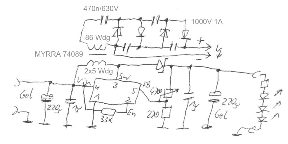

OP #8098801
So, ich war nicht ganz untätig habe in dieser Richtung mal etwas experimentiert. Basierend auf dem Step Up Regler XL 6019 und dem fertig bewickelten Übertrager MYRRA 74089, erhältlich bei TME https://www.tme.eu/de/details/74089/pcb-transformatoren/myrra/ Dieser Übertrager ist ursprünglich für ein Schaltnetzteil gedacht, eignet sich aber auch prima in die entgegengesetzte Richtung :-)
Die 2 Wicklungen zu je 5 Windungen, jeweils bis 2A belastbar, habe ich parallelgeschaltet. Dies ist die ursprüngliche Speicherdrossel. Eingestellt ist eine Ausgangsspannung von 12V, Als Last dient eine LED Leiste, die bei 12V 0,36A Strom zieht. Da die Spannungsregelung den Primärkreis überwacht, ist eine Grundlast erforderlich, da der Schaltregler sonst lückt, worüber der sekundär liegende Spannungsviervielfacher nicht besonders glücklich wäre.
Die jetzige Sekundärwicklung ist die ursprüngliche netzseitige Primärwicklung mit 86 Windungen. Bei einem Windungsverhältnis von 17,2 sind ca. 200V Ausgangsspannung zu erwarten. Als Dioden im Spannungsvervielfacher habe ich erstmal 1000V 1A normale Si Dioden genommen, als Kondensatoren 470nF 630V. 200V Schottky reicht hier nicht, da an den Kondensatoren und Dioden die doppelte Spannung als Belastung auftritt! Versuche, mit schnellen 400V Dioden verliefen nicht zufriedenstellend, da die Dioden schon anfingen zu leiten und die Ausgangsspannung, trotz nur 10 M Belastung durch das DVM wild herumsprang. Auch so komme ich zunächst nur auf 450V, rechnerisch sollten es 800V sein.
Ich werde künftig mal mit 1200V Siliziumcarbid Schottkydioden experimentieren :-) Außerdem werde ich die 3. bisher ungenutzte Wicklung mit 12 Wdg. für weitere Tests nutzen, da die Spannung dort nur Faktor 2,4 höher ist. Somit komme ich auf ca. 29V, was bei einem Vervierfacher noch nicht so "ungesund" ist ;P Zunächst habe ich die Schaltung mit 5V Eingangsspannung betrieben. Auch wenn dies lt. Datenblatt offiziell die niedrigstmögliche garantierte Eingangsspannung ist, habe ich mal spaßenshalber eine LiPo 18650 Zelle angeklemmt. Dann fließen zwar sportliche 2,25A in den Schaltregler, aber das IC kann bis zu 5A, die Übertragerwicklungen verkraften zusammen 4A. Ich werde in der Richtung auf alle Fälle weiter experimentieren, da das Konzept sehr flexibel und anpassungsfähig ist.
#8098859

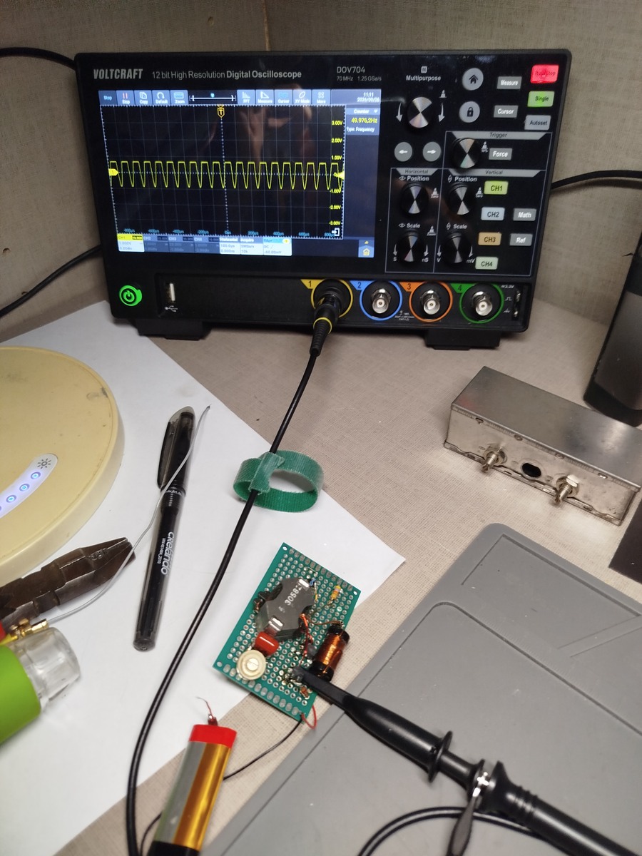

Hatte zuletzt vor den hier in Batteriebetrieben zu bauen:https://elektronikbasteln.pl7.de/der-octopus-tester-ein-pruefgeraet-zur-fehlersuche-mit-dem-oszilloskop
Hat ganz gut funktioniert, allerdings mit 11kHz und 213V bei 5V Versorgung bisschen heftig. Ab 1,5V bekomme ich gute 12-13V heraus.
Wenn du zum Experimentieren noch Kerne haben möchtest, melde dich ruhig bei mir.
