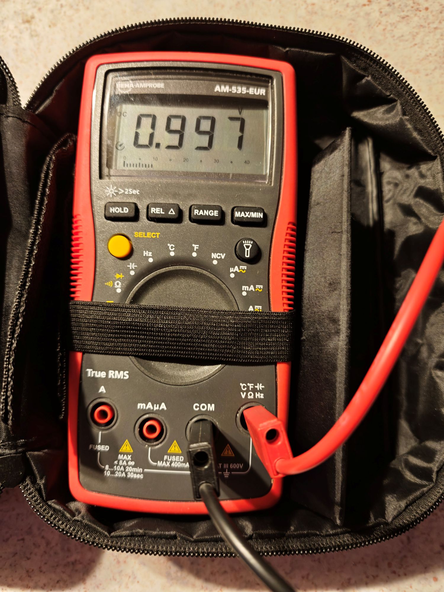

Beha Amprobe AM-535-EUR in guten, neuwertigen Zustand incl. Messleitungen abzugeben. Infos gibt es hier:
https://www.beha-amprobe.com/de/produkte/digitale-multimeter/am-535-eur-3
Die gemessene Spannung stammt aus einen PDVS2 Mini - weitere Vergleichsmessungen habe ich nicht durchgeführt. Preisvorstellung : 100 Euro + 8 Euro Porto. Alles weitere dann per PN - Bezahlung PP oder Überweisung.
