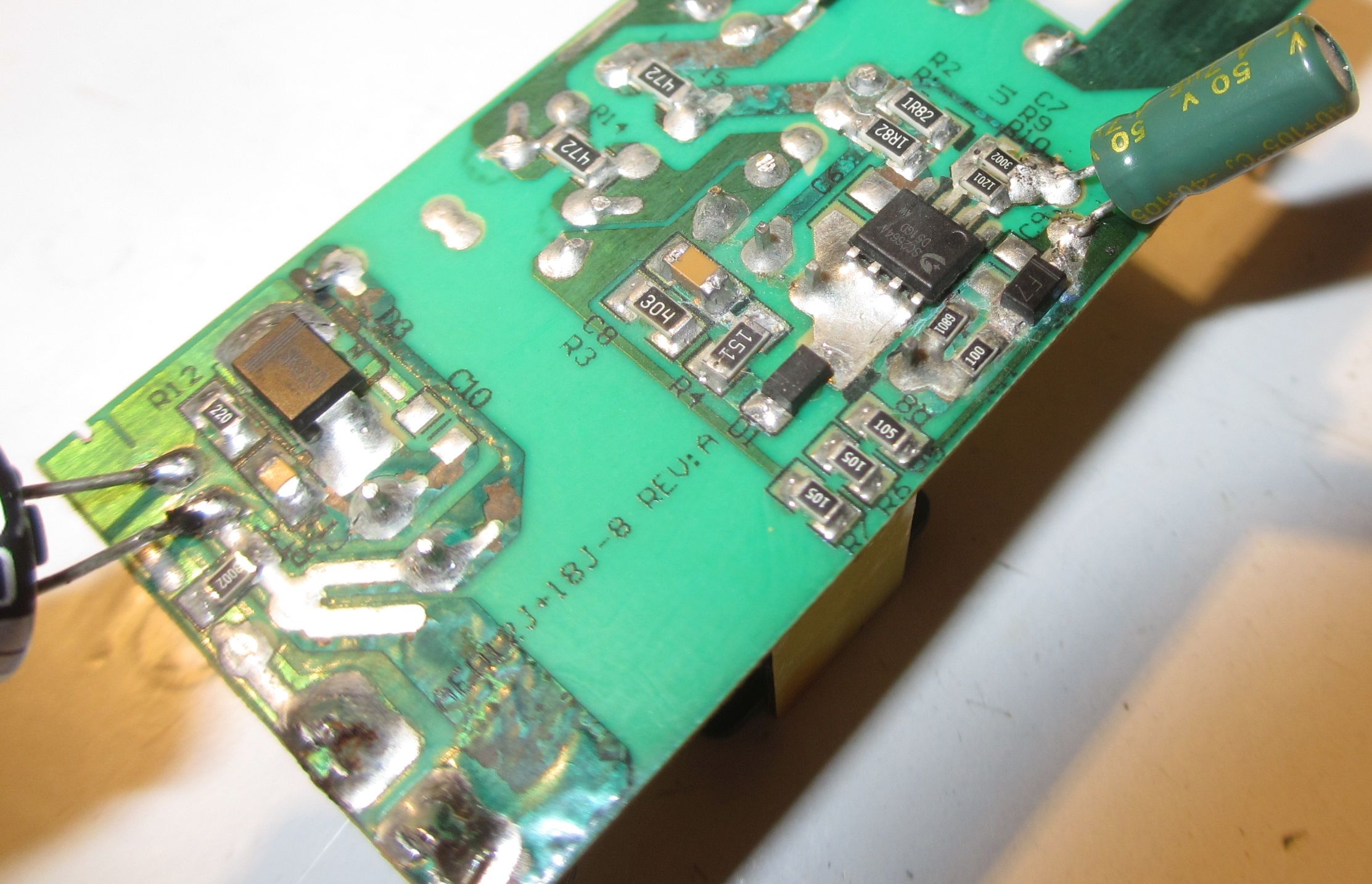

Moin,
sehr leichter Feuchtigkeitseintritt, ist vom Nachbarn. Alles gut gerinigt und Leitbahnen geprüft. Sek Elko war fritte, ersetzt. Hilfsspgs Elko sah gut aus, testweise auch ersetzt (keine Änderung). Alle Rs werthaltig, Dioden Durchgangstest iO. Pulst nur im Sekundentakt.
Gibt es typ Ideen was da noch zu retten sein könnte? Das Teil ist mit 27V nicht zu bekommen und es interessiert mich auch akademisch, da es ja nicht ganz tot ist.
Klaus.

a) einige Lötstellen am Trafo könnten neues Zinn vertragen...
b) ist evt. die Wicklung für die Hilfsspannung am Trafo abgefault?
c) die Elkos würde ich mit mind. gleicher Qualität ersetzen (die angelöteten sehen eher nach billig Chinaware aus)
OP #8092054
Das Ding ist gut getrocknet mit Heißluft, war aber vorher schon wieder trocken. Oszi habe ich, Trenntrafo müsste ich aus dem Keller schleppen :) RK über Hilfsspg.
a) ja aber sind technisch iO b) nein, alle gemessen c) die sind gleich oder besser
Klaus.
OP #8092072
Last nur eine LED und testhalber auch mal "Original-ersatzlast". Das Problem ist def. das Netzteil selbst.
Ich teste mal die F7 Diode im Hlfspgzweig.
Klaus.

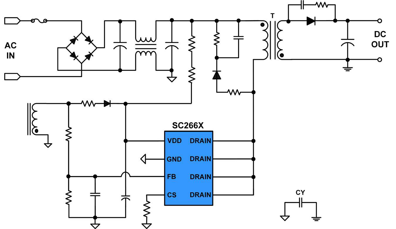

https://aipage-resource-gz.cdn.bcebos.com/upload/a40eca62b7a46f3/1747204127631.jpeg
Der SC2664A ist ein im Strommodus (Current-Mode) arbeitender Leistungsschalter mit primärseitiger Regelung (PSR), der in einem SOP8-Gehäuse mit 4-Drain-Konfiguration untergebracht ist und über eine extern einstellbare Kompensation des Spannungsabfalls am Kabel verfügt. Zur Steigerung der Systemeffizienz arbeitet der Baustein im Quasi-Resonanz-Modus (QR) während des Betriebs mit konstanter Ausgangsspannung (CV); zudem kommen spezielle Technologien für Frequenz-Jittering und Soft-Driving zum Einsatz, um das EMV-Verhalten zu optimieren. Technologien zur primärseitigen Induktivitätskompensation sowie zur internen, hochpräzisen Regelung des konstanten Ausgangsstroms (CC) gewährleisten eine hohe Genauigkeit sowohl im CC- als auch im CV-Betrieb. Der SC2664A bietet diverse Schutzfunktionen – wie Überspannungsschutz (OVP) für VDD und den Ausgang sowie Unterspannungsschutz (UVP) – und unterstützt Ausgangsleistungen von unter 18 W.
Merkmale: 4-Drain-Gehäuse für hervorragendes thermisches Verhalten; primärseitige Regelung (macht Optokoppler und TL431 überflüssig); maximale Betriebsfrequenz von 80 kHz; extern einstellbare Kompensation des Spannungsabfalls am Kabel; QR-Betriebsmodus; hochpräzise CV/CC-Regelung; integrierter Übertemperaturschutz (OTP); RoHS-konformes SOP8-Gehäuse.
Anwendungen: Ladegeräte, Adapter und Netzteile für tragbare elektronische Geräte.
Vergleichbare ICs mit identischem Pinout (siehe Anhang):
OB2502 (On Bright)
OB2578T CCM/QR, PSR
OB2500P High-Precision CC/CV
JW1501A/B (JoulWatt Technologies Inc.) https://file.aichiplink.com/static/lcsc/documents/2025-12-03/834bc6a14427dda28f5fe74d1b2d1984.pdf

Wenn die Spannung immer wieder zusammenbricht bildet sich keine Energie über die Hilfswicklung. Kann verschiedene Ursachen haben:
  • Windungsschluss primär/sekundär
  • interner MOSFET defekt —> Spannung über Shunt prüfen
  • R/C/D Netzwerk parallel zur Primärwicklung defekt.
OP #8092104
Harald A. schrieb:
auf 27V hochjubeln
Genau das habe ich übgw. getan ;)
Danke für die Daten, Torsten...das Ding macht 32W :) Bsp-Appl passt 1:1
Prüfe ich gleich nochmals (EDIT):
  • kein windungsschluss p/s
  • hlfsspg "schwankt" zw 9 und (peak hold) 16v (DMM) (bei ext. vers., stromaufnahme ~1mA)
  • wäre der fet hin, würde es ja nichtmals sek. pulsieren?
  • prim netzwerk teile ok soweit gemessen (C = 1nf, steht ja nix drauf)
Auffällig ist evtl auch, dass es selten kurz "klick" macht, wenn man es nach längerer wartezeit aktviert...und dann pulsiert es mit 2-3 Hz.
Klaus.

Die Leitbahnen sind durch Korrosion angegriffen. Man sieht sehr schön, wie die Feuchtigkeit da drunter gekrochen ist. Letztlich wird eine Leiterbahn ohne Durchgang sein.
Ich kenne das Problem von den billigen Solarlampen und konnte es erst nicht glauben, denn so schlimm sahen die Leiterbahnen nicht aus...bis ich nachgemessen hatte.
Die Feuchte muss gar nicht durch eine Undichtigkeit eingedrungen sein, die Kondenswasserbildung reicht. Neuer Lack half oft, völlige Abhilfe schaffte erst zusätzliches Einfetten(!).

...also bliebt Überspg oder Überstrom? ÜS könnte man durch brücken der shunts (die ja aber io) sind, ausmaskieren. Überspg müsste man wissen worauf FB triggert und das oszillografieren.
Würde sagen nein, da gemessen. Sind ja nicht viele (wesentliche).
Klaus.

Und warum kommen keine Oszillogramme? Nur ewiges Rumgeeier seit 5 Tagen.
Das IC hat einige Schutzschaltungen, eine davon wird halt auslösen. Dies gilt es herauszufinden. Und das geht nur mit qualifizierten Messungen.
#8093743
Für die Messungen auf der Primärseite musst du deinen Trenntrafo holen.
Das IC hat neben Gnd noch 4 Anschlüsse. Genau die wären interessant. Auf kurze Verbindung zum Gnd achten! Und dann noch die Sekundärseite vor und nach der Diode.
War das jetzt schwer zu erraten?

2x 1,82Ω parallel, siehe 1. Foto
Was mit noch einfällt zur Fehlerursache: C8 könnte durch die Feuchtigkeit geschädigt sein. Kann hhinz vlt. etwas dazu sagen, ob derlei Bauelemente dauerhafte Feuchtigkeit aushalten.

Genau so sah das auch bei mir auch immer aus. Allein das Messspitzen aufdrücken reicht teils für erneuten Kontakt. Sicher kann man sich erst sein, wenn über jede fragliche Leiterbahn ein Draht gelötet wird.
OP #8100273
... wie zu hoffen war war das Problem dann doch einfacher als gedacht. ich hatte den oszi aufbau mit einer 230 Volt Powerpack Versorgung auf dem Tisch und habe mir zunächst mal die Spannungsversorgung angeschaut und dabei gesehen dass diese immer kurz einbricht wenn das Netzteil versucht anzulaufen. Letztendlich war es ein innen halb abgegammelter Zwischenkreis Elko der nur noch etwas funktioniert hat, ist irgendwie auch mit einer reinen dmm-messung nicht sofort aufgefallen...sorry 😬
