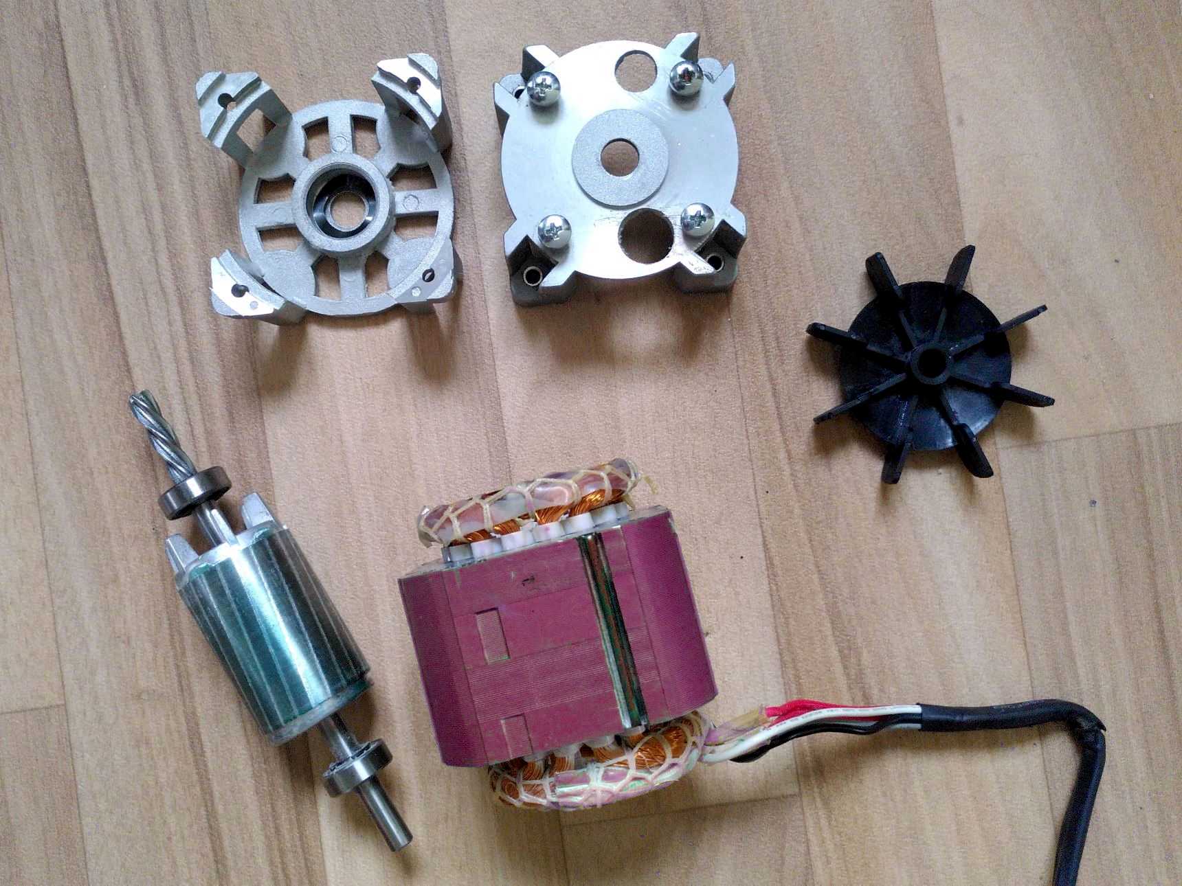

Die Bildchen oben:
  1. Der Motor ausgebaut, die Anschlüsse sind weiß, grau und schwarz. Die beiden roten "Schnüre" sind wohl eine Temperatursicherung oder eben ein Fliehkraftschalter. Durchgangswiderstand = 0 Ohm. Der o. g. Temperaturfühler wurde nachträglich eingebaut und ist hier nicht zu sehen.

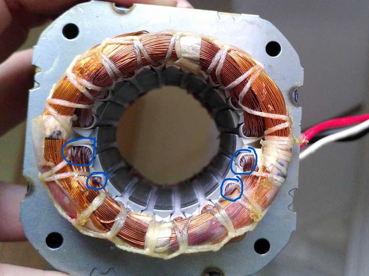

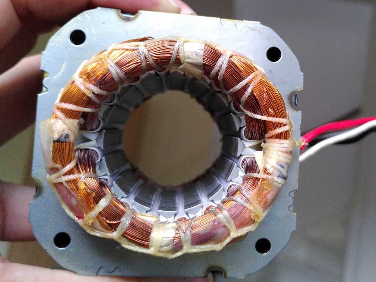

OP #8094349
H. H. schrieb:
Vorderen Lagerschild abnehmen. Foto vom Wicklungskopf machen.
Fertich! 😇 → Bildchen 3

Außrdem-1, habe ich heute beim zerlegen festgestellt, ist der Motor bürstenlos. Deswegen macht der auch wohl nicht so'n Lärm außer eben brummen. Zu sehen auf Bildchen 2.
Außerdem-2 habe ich festgestellt, dass der 7 µF Kondesator ein Anlaufkondensator ist. Wie das? Auf der Platine, wo der angeschlossen wird, ist eine 2-poliger Steckleiste und daran steht START-CAP.
Außerdem-3 wird der Motor von der Elektronik in beiden Richtungen betrieben. Es sind 2 Triacs auf dem Kühlblech, die von 2 Optokopplern angestuert werden. Bei der Ansteuerung wird auch mit dem Kondensator was gemacht. Sehnse sich dazu das Bildchen 1 an.

Auf dem Bild (siehe angehängtes Bild unten) vom Wickelkopf vermute ich einen Windungsschluss (braune Stellen des Lackdrahts beim Eintritt in die Nut vom Blechpaket des Stators). Eingezeichnet hast du einen Wicklungsschluss (Kurzschluss zwischen beiden Wicklungen) und keinen Windungsschluss (Kurzschluss innerhalb einer Wicklung).
Habe das Teil wieder auseinander gebaut und noch mal genau hingekuckt. Die Verfärbungen entstehen m.M.n. durch den Lichteinfall. Wenn ich von mehr senkrecht von der Seite aus auf die Stelle kucke dann wird die Stelle heller. Möglicherweise ist die etwas dunkler, aber lange nicht schwarz. Verbrannt sieht das nicht aus.
Ich werde den Motor auch nicht wieder so zusammen bauen, denn um die Achse als Adapter zu benutzen muss ich nur 4 Hülsen mit 50,4 mm Länge auf die 4 Schrauben schieben, damit der Teil vorne und hinten längenmäßig passt, also die Achse mit Lagern und Federringen an der richtigen Position sitzen und sich frei drehen können. Der Stator könnte so komplett raus, was 1,6 kg Gewicht spart bei dem 2,25 kg Motor. Demnach würden nur der Rotor bleiben und die beiden Endstücke/Deckel + 4 Hülsen mit den 4 Schrauben. Wenn das ganze Gebilde zu lang ist, weil z. B. ein Ersatzmotor länger wäre, dann könnte man den Rotor/Motorachse kürzen, aber das will ich erstmal vermeiden.

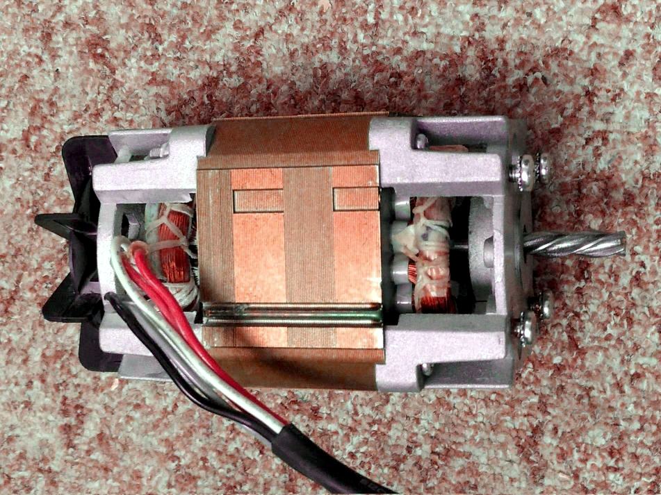

Anbei noch ein Bildchen von der Motorplatine und dem Teil vom Schneidwerk, wo noch genug Platz ist um einen Motor hinter dem originalem einzubauen. Vorteil: alles Metall, Nachteil: ordentlich Gewicht. Die ganze Einheit mit Motor wiegt an die 10 kg.
Edith: Der Aufkleber auf dem DOMO-Motor ist der Geräteaufkleber. Auf dem Motor steht nichts. Der rot umrandete Einbauplatz ist ca. 8,5 x 8,5 x 13 cm groß.

Der DOMO-Motor ist ein sogenannter Universalmotor. Der läuft mit Gleich- und Wechselspannung. Den polt man um indem die Versorgung der Kohlen vertauscht wird.
