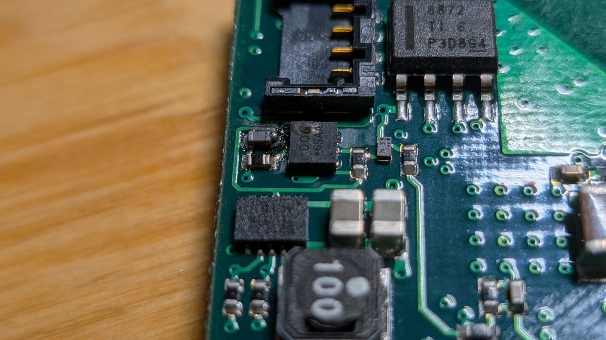

Mein Smartlock Danalock V3 hat sich nach 8 Jahren in den Ruhestand verabschiedet. Es macht keinen Mucks mehr. Das abgebildete quadratische 6 Pin Bauteil (FET Ausgangstreiber für den Motor??) hat wohl seine Belastungsgrenze überschritten...
Hat jemand sachdienliche Hinweise, um welches Teil es sich handeln könnte?

War ja auch nur eine Spekulation meinerseits. Genausogut könnte es ein Spannungsregler am Eingang sein - Die 4-polige-Buchse drüber verbindet 2 Pins von den Batterien (4 Stück CR123A seriell), und 2 Pins zu einem Gleichstrommotor.
Und wenn ich so drüber nachdenke - ich betreibe das Schloss schon seit Jahren mit LiIon-Zellen, und kurz vor dem Tod wurden die frisch aufgeladen, 4,05V Leerlaufspannung.... da gibt es vielleicht einen Zusammenhang....

Mir kommt das Gehäuse größer als 2x2 vor.
Evtl. Ricoh R5325K006B / D006 ?
https://www.alldatasheet.com/datasheet-pdf/download/202029/RICOH/R5325K003A.html
Allerdings ist das Marking 2*3=6-stellig (siehe Seite 25).
nominell 1,8 × 2,0 mm
Top-Code D006
Dual-LDO
OUT1 = 1,8 V
OUT2 = 3,3 V
150 mA je Ausgang.

Mache bitte weitere gut ausgeleuchtete Fotos von oben senkrecht und eines, auf dem man die Bezeichnung des darunterliegenden 10-poligen ICs sieht. Und vermesse die ICs mit einem Messschieber.
Das Motorschloss hat 4 Stück CR123-Zellen, evtl. 2S2P? Das würde den Tod bei 2x4,05=8,1V erklären.

nur weil optisch so gut passt, dachte ich bringe einen Einwurf. Evtl ist das ein Dual Mosfet zum Schalten von irgendwas(muss nicht Motor sein)? Hab ja kaum Informationen ueber die Schaltung, und da rumsuchen im Bild will ich begrenzt
Nur Shot ins Dunkle SiA931DJ Vishay
SC-70-6L Marking DO
Anhang rechts ist der Mosfet, links vielleicht aelteres Design(Schrift,kleiner Punkt)
Bildquellen Mouser,LCSC
#8100355
Guter Hinweis, Serge! Es ist ein Vishay SiA931DJ Dual P-Channel MOSFET
30 V 4,5 A PowerPAK SC-70-6L Dual Gehäuse 2,05 × 2,05 mm
Marking Code DO. https://www.vishay.com/docs/62859/sia931dj.pdf
Und hier die Herstellerunterlagen mit komplettem Schaltplan des Schlosses Poly-Control: https://device.report/m/7e560a386f75db2eeef86776ed6aa34d812e610baef3657860ee8013e2f3747b.pdf
hehehe, sie haben übersehen, das Dokument als "nicht öffentlich" zu kennzeichnen.
Das Bauteil heißt M1 (M1-A und M1-B). In der neuen Version (2022-08-24) haben sie einen Sicherungwiderstand R9 (MSMF110/24X) und einen C28 (100nF) eingebaut, siehe Seite 4 und den gelben Kommentar auf Seite 8.
Allerdings fürchte ich: auf der Platine hat es mehrere Bauteile erwischt.

Ich vermute nicht mal so viele. Aber die Leiterbahn rund um C4 hat es komplett verschmort, C4 ist schon bei Berührung mit einer Messspitze abgefallen. Unter dem M1 wird's vermutlich ähnlich aussehen.
Angesichts meiner eher bescheidenen SMD-Lötfähigkeiten und der beschädigten Platine mit mindestens 4 Lagen sehe ich meine Erfolgschancen bei exakt Null.
