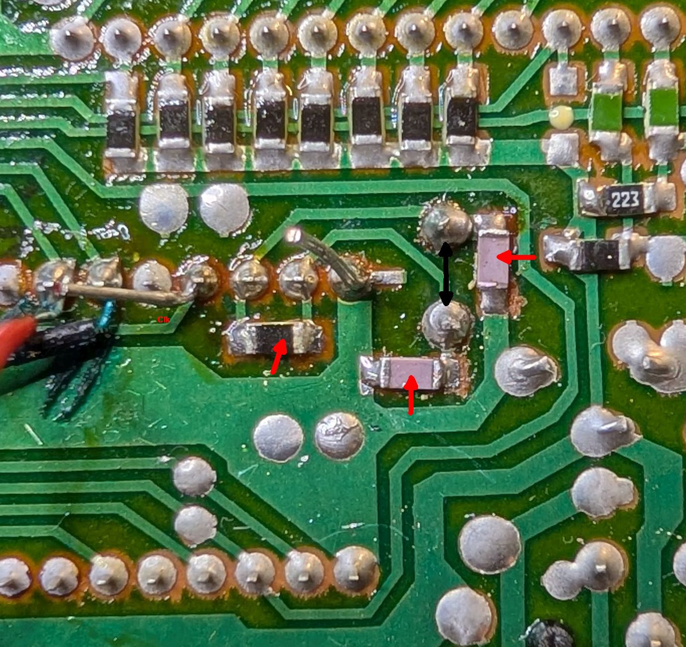

Hallo, ich brauche mal Tipps weil ich gerade keine Idee mehr habe.
Ich habe hier einen Mission PCM7000 CD-Player. Der entspricht im wesentlichen dem Philips CD-650 (Mainboard).

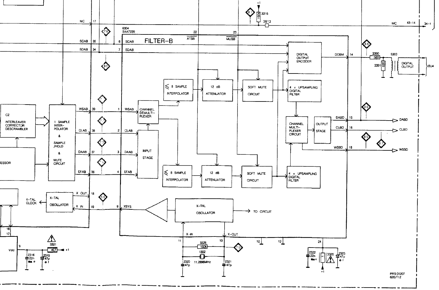

Da gibt es einen SAA7220P/A mit einem Quarz für den Takt dieses Filters-ICs. Der Quarz hat 11.2896MHz. Der Filter hat auch einen Taktausgang wo der Takt an den Decoder SAA7210 weitergegeben wird. Der Takt fällt aus. Tot, ich messe dann ca. 2V gegen Masse. Auch an den beiden Anschlüssen für den Quarz.
Was ich gemacht habe:
  1. Den Quarz, die beiden Lastkondensatoren (SMD, 47pF) und den Parallelwiederstand zum Quarz (SMD, 150kOhm) ausgelötet, die Lötaugen auf der Platine sauber gemacht und die Verbindungen zum IC durchgeklingelt (waren in Ordnung). Die beiden Kondensatoren hatten 45 und 43pF), der Widerstand 145kOhm. Alles wieder eingelötet und immer noch kein Takt an Pin 9 vom SAA7220. An den Pins 10/11 (Quarz) auch nicht. Nur ca. +2V.
  2. Neuen Quarz (von Mouser) eingelötet. Takt funktioniert.
Ein paar Tage Tage Musik gehört, der Takt ist wieder weg.
  1. Den SAA7220 mit Kältespray und Lötkolben "behandelt". Takt bleibt weg. Die beiden Kondensatoren mit Kältespray behandelt. Takt wieder da. Da hab ich die Kondensatoren gegen 39pF ausgetauscht, ich hatte gerade keine anderen.
Original alte Bauteile wieder eingelötet, Takt wieder da. Am Taktausgang ein "Rechteck" mit ca 3.6Vpp, an den beiden Quarzanschlüssen einen Sinus mit ca. 2.7Vpp. Ein paar Tage Tage Musik gehört, der Takt ist wieder weg.
Jetzt hab ich das Ding hier liegen, hab die Verbindungen vom Quarz, von den Kondensatoren und vom Widerstand zum SAA7220 durchgeklingelt. Verbindung ist da, Takt aber weg. Kältespray auf den oben/rechts liegenden Kondensator gegeben, Takt wieder da.
Und jetzt die spannende Frage, was ist da defekt. Neue Kondensatoren und neuen Quarz war nicht die Lösung. Ist der SAA7220 defekt? Warum reagiert das Ding dann aber wenn ich den Kondensator mit Kältespray behandel, aber bei dem SAA7220 spielt die Temperatur keine Rolle.

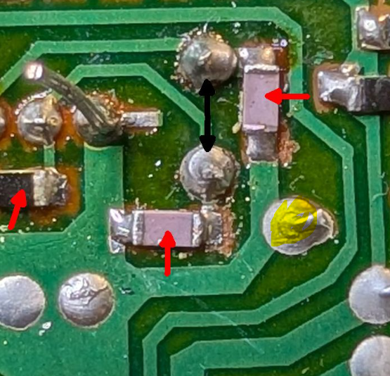

Im Anhang der Schaltplanauschnitt und ein Foto von der Lötseite der Platine. Die beiden 47pF und der 150kOhm haben rote Pfeile. An dem Taktausgang (Pin 9) steht in ganz klein in rot CLK. Zwischen den beiden Anschlüssen des Quarzes sind schwarze Pfeile. Die beiden Drähte an Pin 9 und 12 sind zum Anklemmen des Scopes.
Wer hat hilfreiche Tipps? Vielen Dank schonmal im Voraus.

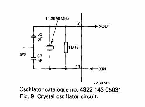

H. H. schrieb:
150kOhm parallel zum Quarz scheint mir zu wenig, ich hätte da eher 1MOhm erwartet. Schau mal ins Datenblatt, was da vorgeschlagen wird.
Im Datenblatt unter "Fig. 9 Crystal oscillator circuit" steht tatsächlich 1MOhm. Und als Last-C 33pF. Siehe Anhang. Das könnte ich ja ändern.
Allerdings weshalb funktionieren "alle" CD-Player mit den von Philips eingebauten Werten seit Jahren und weshalb haben Sie das geändert? Vor allem die vorgeschlagenen 33pF auf 47pF erhöht? Ich hätte eher weniger erwartet wenn sie anders sein sollen. Wollten sie damit die Frequenz trimmen? Ist das Fusch am Bau?
Das Datenblatt hab ich auch angehangen. Bei mir ist ein SAA7220p/A verbaut. Die "P/B" und "P/C" haben eine andere Filtercharakteristik.

Das ist m.W. eine Anschwinghilfe, hilft also nur beim Start. Und weniger Ohm ist mehr Hilfe, 1M statt 150k machts also eher schlechter.
#8103414
Tja, dann hat mir mein Ausbilder scheiße erzählt. Der Widerstand zwingt den üblicherweise digitalen Inverter der den Oszillator bildet in den analogen Betrieb, damit der überhaupt in analoger Manier sinusförmig schwingen kann. Ohne den geht's je nach interner Schaltung des Chips auch, und ein hoher Widerstand belastet den Inverter weniger, macht aber auch weniger Effekt was die "Analogisierung" angeht.
Meint: ein kleiner Widerstand macht ihn sicher analog, überlastet (oder "erstickt") ihn aber evtl., ein großer Widerstand überlastet ihn sicher nicht, hat aber evtl. nicht genug Arbeitspunktverschiebung zur Folge so das er nicht oder nicht immer/nicht zuverlässig schwingt.
Von daher sind Werte im M-Ohm-Bereich üblich verbreitet, und niedrigere machen den Oszillator betriebssicherer (Temperaturbereich, Quarzstreuungen) belasten den Treiber aber mehr.
Die gefundenen 150k könnten also einfach ebenso wie die zu hohen Kapazitäten eine Anpassung an schlechte Quarze oder Chips sein.

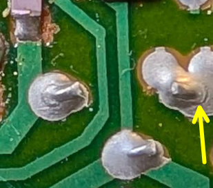

Das Foto was du angehangen hast und die gerissene Lötstelle zeigt, ist mit sehr hoher Wahrscheinlichkeit das Problem. Das ist eine Drahtbrücke, die für die Masseversorgung des SAA7220 sorgt. Genau rechts daneben auf meinem Foto ist das andere Ende der Brücke. Und da kommt Masse her. Hab die Brücke extra ausgelötet um das zu prüfen. Und diese Brücke ist auf der anderen Seite der Platine über die gesamte Länge mit der Massefläche dort verlötet. Ich nehme an, thermische Spannungen haben der von dir gezeigte Lötstelle den Riss verpasst.
Jens M. schrieb:
Kannst du tatsächlich ein 1206er Teil zielgenau einsprühen und nix anderes treffen? ;)
Nein, ich nehem an, dass ich die hier eben erwähnte Lötstelle, sie liegt dicht an dem SMD-Kondensator damit getroffen habe, und damit die Masseverbindung kurzzeitig wieder hergestellt wurde.
Christoph danke für dein genaues hinsehen. Mir war das tatsächlich nicht aufgefallen, dieser kleine schwarze Rand in der Lötstelle.
Ich gehe davon aus, dass mir der Player jetzt wieder viele Stunden Musik beschert :)
Allen anderen auch danke für Ihre Hinweise.
Nachtrag: Es gibt noch mehr Drahtbrücken die auf der anderen Seite der Platine mit der Massefläche verlötet sind. Fast alle zeigten diesen dünnen schwarzen Kreis in der Lötstelle. Hab sie jetzt alle nachgelötet.
