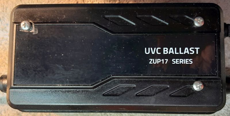

Ich habe zur Wasseraufbereitung ein Gerät mit einer UV-C Lampe. Die wird durch ein ZUP17 Ballastgerät betrieben. https://www.snowate.com/pdf/electronic-ballast-zup17-series.pdf
Geschaltet wird das Gerät durchfluss- und zeitabhängig intern durch ein HF49FD-005-1H11 Relais. https://www.amazon.de/dp/B0G1GZB8WR
Aus irgendeinem Grunde bleibt das Relais öfter kleben. Ob nun magnetisch, oder die Kontakte verschweissen vermag ich nicht zu sagen.
Etwas Platz für was größeres wäre im Gehäuse vorhanden. Kann man was besseres als das Relais einsetzen?

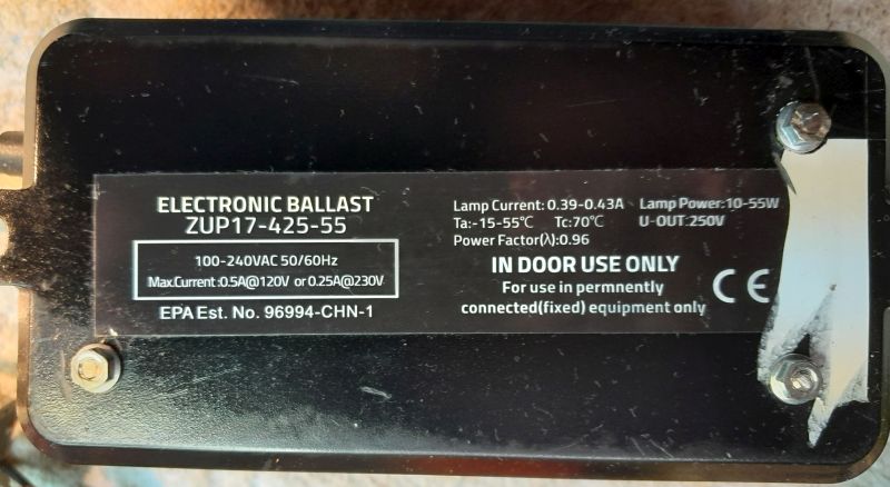

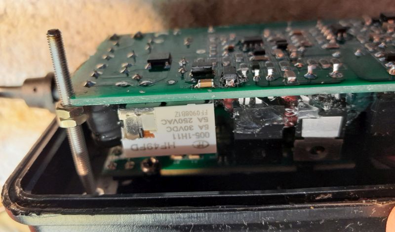

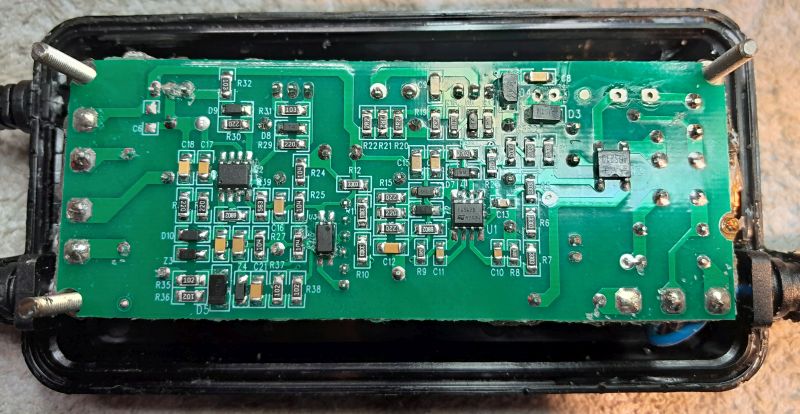

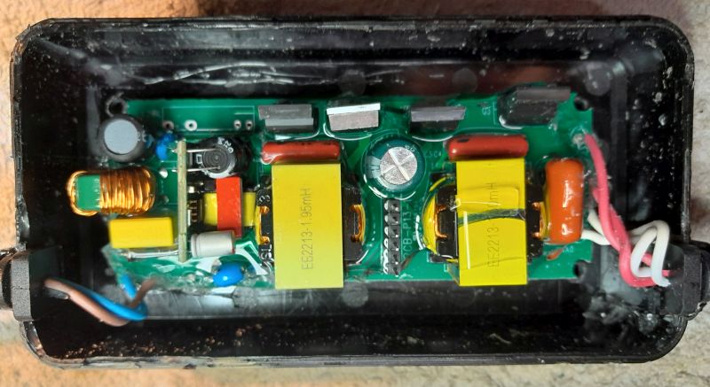

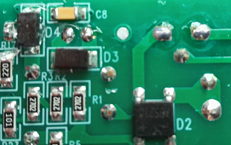

OP #8105810
Hier mal ein paar Bilder. Inzwischen war ich völlig entnervt und hab das Gehäuse brutal durchbohrt um es einfacher handhaben zu können. Das Gehäuse war ursprünglich verklebt, und die untere Platine war mit einer silikonartigen Masse eingegossen. Die Masse war zwar weich, aber zerkrümmelte in winzige, statisch aufgeladene Stückchen. Das SSR müsste direkt passen, auch was die Polarität der Steuerspannung anbelangt.
Sorry wegen der teils etwas undeutlichen Bilder. Das Handy kanns zwar besser, aber ich sehe es auf dem kleinen Bildschirm nicht mehr so genau.
Ach ja, das Relais hab ich geöffnet, es ist kontaktseitig verbacken.
