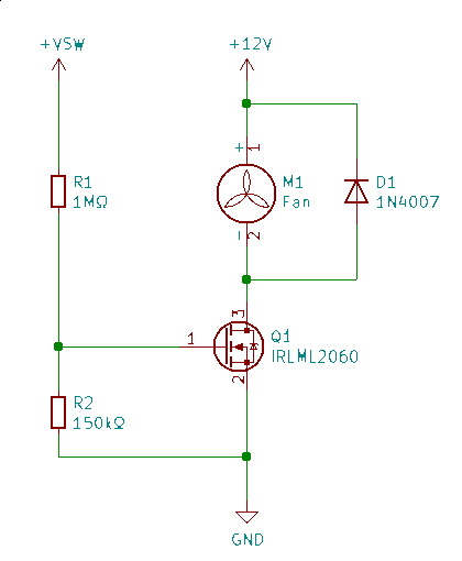

Ich würde den Lüfter aus einer passenden Spannungsquelle aus dem Verstärker versorgen und diese mit einem Transistor/FET schalten. Irgendwo werden die 40V ja auch geschaltet. Sollte sich das Signal nicht auffinden lassen, die 40V mit einem hochohmigen Spannungsteiler (im MΩ-Bereich) selbst als Schaltsignal benutzen.
Etwa so: Bild.
Gruß Jobst
