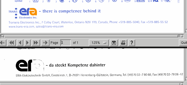

Alternativ wäre auch die Kontakadresse von Era ganz hilfreich. Bei RS in
den Datenblättern von Era hab ich leider weder eine Homepager noch eine
Telefonnummer gefunden.

Die Fa. ERA (Nachfolger) stellt keine Trafos mehr her ...
http://www.rutronik.com/news+M5016b88bf98.html?&L=1
