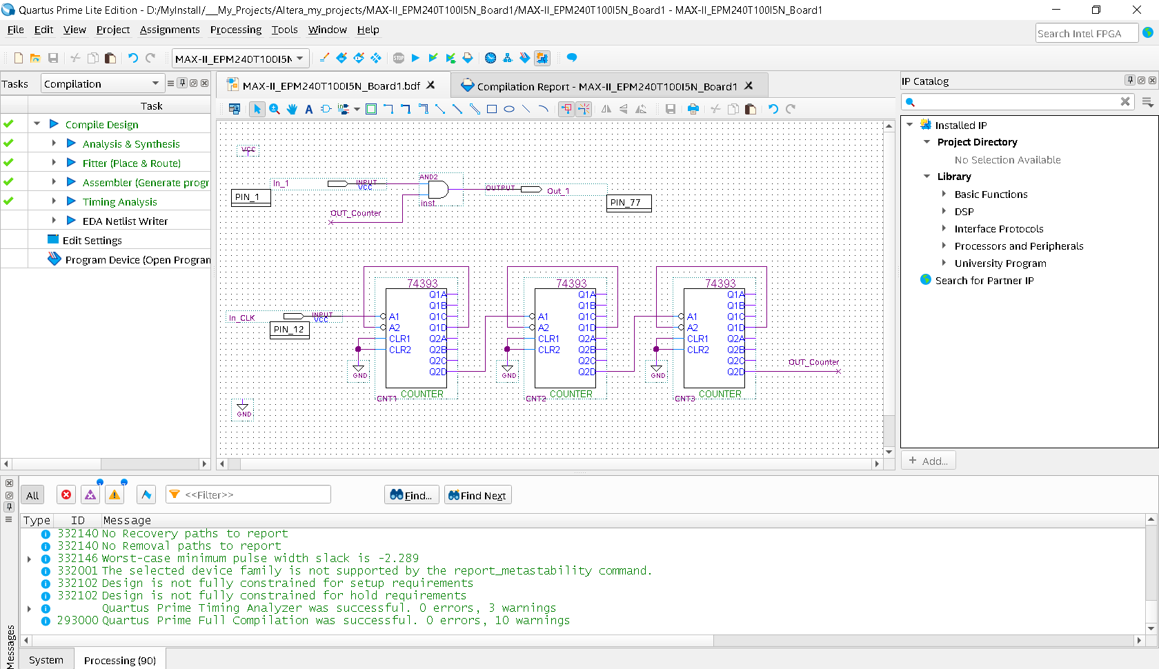

Ich sollte nach fast 20 Jahren wieder mal ein Altera Quartus Design machen. Allenfalls mit der Max2 Familie. Ich bin technologisch beim Schema Editor stehen geblieben, habe mir zwar einmal VHDL angeschaut, aber effizient arbeiten ist etwas anderes. Damals war soweit ich mich erinnern kann ab Version 9.1 oder so kein Schema Editor fuer das Design oder die Testbench mehr dabei. Falls der immer noch nicht wieder kam, was gibt es fuer Alternativen. Damals habe ich Micro Semi oder so, als alternative gefunden, weiss aber nicht, ob die, resp deren IDE noch existiert, und ob die noch den Schema Editor unterstuetzen.
Fuer Devices ohne externes EEPROM, vielleicht 100-300 Makrozellen

Schaltplaneditor ist sowohl in der alten Version 'Quartus II 13.1' als auch in der neuen (vor 3-4 Monaten installiert) 'Quartus Prime Lite Edition 24.1' dabei – ist für mich das wichtigste überhaupt, um sehr hardwarenah damit arbeiten zu können und wenn es bereits eine neuere Version gibt, möchte ich das dort auch nicht missen, die Weiterbenutzung der 24.1 würde mir dafür aber auch reichen. Eine relativ umfangreiche Bibliothek mit Bauteilen gibt es auch – eigene Bauteile aus Gattern, ICs etc. kann man auch erstellen, hier man muss aber wissen, wie es geht (Stichwort Pfade einfügen). Auf dem Screenshot benutze ich den EPM240 in TQFP100, Programmiergerät ist USB-Blaster-Cable und das Betriebssystem des PCs war anfangs Windows 10, ist jetzt aber Windows 11 – mein alter PC hatte mit dem Blaster Probleme, beim neuen PC mit Win 11 hat es sofort funktioniert, Windows-Defender wird aber bei mir standardmäßig sehr unterdrückt benutzt, weil ich den teilweise hauptverantwortlich für so einige Probleme (u.a. mit dem Blaster) halte, also wenn der Defender normal im Hintergrund alles mögliche ungefragt abblockt.
