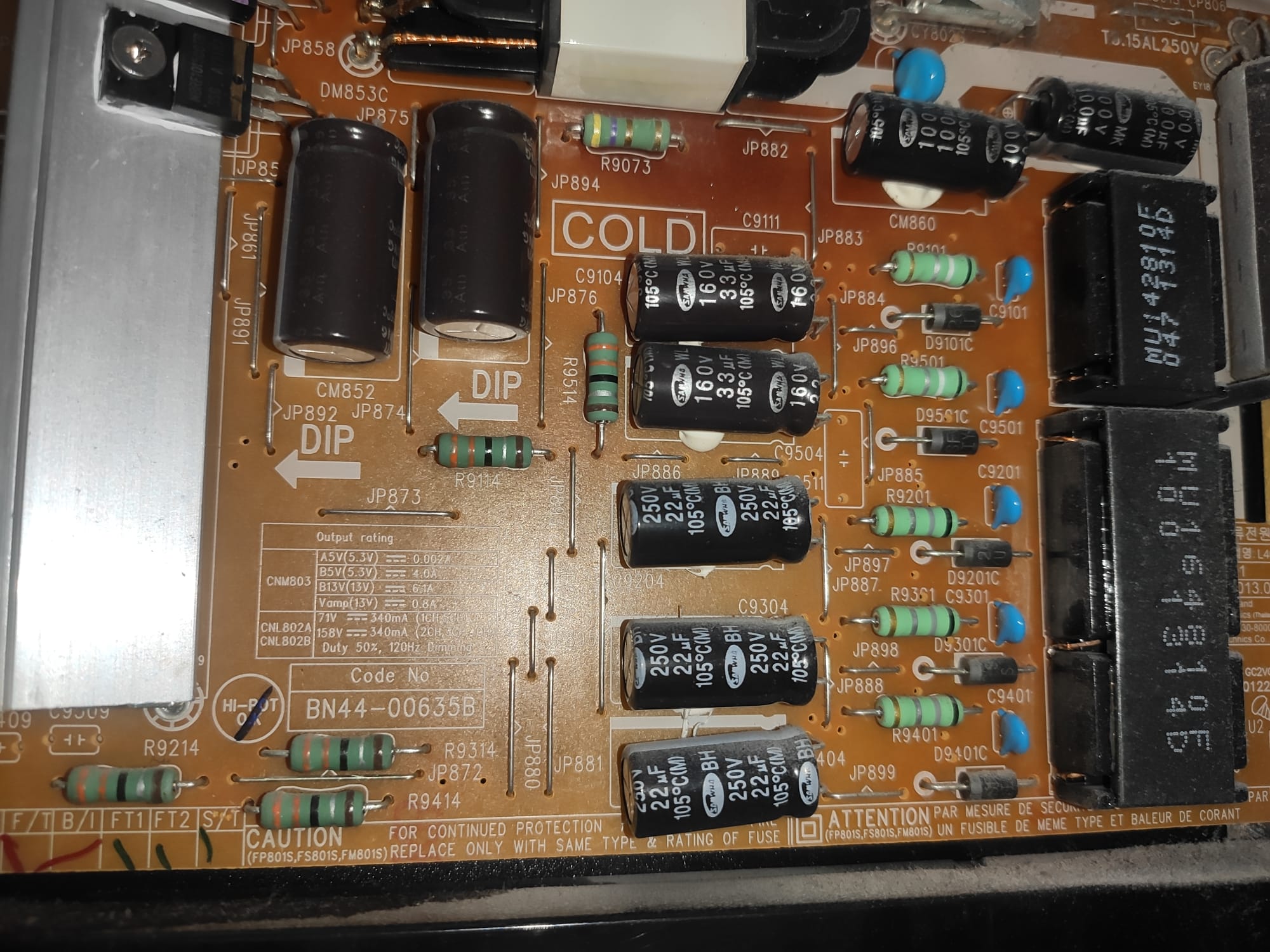

wir haben einen alten Samsung TV, einen UE46F8090. Bei diesem TV ist vorhin das Bild ausgefallen. Der Ton funktioniert aber weiterhin. Es sieht auch so aus als ob das Display etwas flackert. Die genannten Power Reset etc. habe ich bereits ohne Erfolg durchgeführt. Die letzte Zeit kam es auch immer dazu, dass der TV nach dem Einschalten und einer kurzen Zeit kurz ausging und wieder an. Dies passierte sehr selten auch 2,3 oder vielleicht auch mehrmals. Dann lief er aber sehr lange.
Ich den TV geöffnet und dann ist mir direkt der ELKO mit der Bezeichnung C9104 aufgefallen. Dieser scheint wie auf dem angehängten Bild auch etwas gebläht zu sein. Jetzt meine Frage.
Kann dieser ELKO für das Problem verantwortlich sein? Hatte jemand schon mal ein ähnliches Problem und kann mir sagen welche Bauteile ausser diesem ELKO noch verantwortlich sind? Ich habe auch hier bereits eine andere Seite gefunden wo die Bauteile aufgeführt sind. https://docs.google.com/spreadsheets/d/e/2PACX-1vRO0nMZ6kypcJFSAFpxhDShtuq8K6V4u7hi3rXi7XTDppaHLNmt8QeSPlbCajXKrMu9k5WAbKTrGaBw/pubhtml Kann mir bitte jemand erklären welche Bereiche für was zuständig sind und in welchem Bereich vermutlich "der Verursacher meinen Problems sitzt"?
Ja. Ohne es verifiziert zu haben: Der Schaltungsteil sieht nach der Regelung bzw. Versorgung der Hintergrundbeleuchtung aus, das würde zum Symptom passen.
Deine Fragestellung lässt wenig bzw. keine Erfahrung vermuten, d.h. du wirst wohl nicht auf die Schnelle Ersatz zum Testen haben. Wenn Du sowieso schon bestellen musst, tausche gleich alle Elkos im grünen Bereich, die paar Cents machen den Kohl nicht fett. Die erste Spalte der Tabelle sind Reichelt-Bestellnummern.
PS: Und wie immer: Vorsicht Netzspannung. Macht klein, schwarz und hässlich.

Vielen Dank Max für Deine schnelle Antwort.
Ich tausche jetzt mal den ersten, da ich einen auf die schnelle besorgen konnte. wenn er dann funktionieren sollte, kann ich die anderen auch noch tauschen.
Also grüner Bereich für Hintergrund-Beleuchtung.? Kannst Du mir vielleicht auch etwas zu den anderen Bereichen sagen?

#7922061
Ja.
Unten rechts unmarkiert Netzfilter/PFC, blau Hauptnetzteil, rot Regelung/Siebung/Schaltung Sekundärspannungen. Die Einteilung ist aber sehr grob, unvollständig und tlw. falsch, weil die Unterseite und die Trafos nicht berücksichtigt sind. Der blaue Rahmen gehört auch weiter nach unten gezogen.

Glotze ist von 2013, sollte LED sein. Also am besten mal kucken ob die in Serie geschalten sind und ob nicht eine durch ist. Spannung der Stromversorgung prüfen, aber Vorsicht bei HV Hochspannung falls CCFL, glaube ich ca. 400v?. Den Elko jedenfalls gegen gleichwertige spannung oder höher, und gleiche kapazität oder höher tauschen. Elkos nicht anfassen bevor man sie nicht sicher entladen hat.

Max I. schrieb:
Thomas schrieb:
Gibt es noch eine Idee?
Ok sorry. ja das mache ich auch bin gerade dabei den Reichelt Warenkorb zu füllen.
Gibt es noch Bauteile in dem Bereich die betroffen sein können und ich am besten gerade schon mal mit bestelle?
Also müssen die Elkos nicht zwingend einen "Beschädigung oder Verfärbung etc." aufweisen?
Vielen Dank
Kann ich die LED auf ohne entsprechendes Hintergrundbeleuchtungsmessgerät testen?
#7922098
Nicht zwingend, sie können auch einfach z.B. durch lange Wärmeeinwirkung Kapazität verlieren.

Update:
also der C9104 habe ich jetzt ausgetauscht!
Wogegen? Was ist der neue Kondensator für ein Typ?
33uF 250V 105°C
Welcher Typ?
"Samwha WL" wie der defekte Kondensator? Nicht jeder Kondensator mit den von Dir genannten Werten ist geeignet. Mach am besten ein Foto.
den habe ich von einem Bekannten (Fernsehtechniker) bekommen. Kann aktuell kein Foto machen da wieder zusammen gebaut.
Was verhindert die Eignung?
Die auf der oben genannten Liste sind bei Reichelt auch nicht die von Samwha WL!?
Dann repariere das TV-Gerät doch mit seiner Hilfe.
Die müssen für den Einsatz im Schaltnetzteil geeignet sein, also höhere Ströme bei den vorkommenden Frequenzen abkönnen. Sonst werden sie nämlich heiß und heben den Deckel wie das Exemplar in Deinem TV.
Panasonic Elkos passen schon. Allerdings würde ich mal mindestens bei den mit EE, ED unnd EB gekenzeichneten schauen, ob die geeignet sind.
