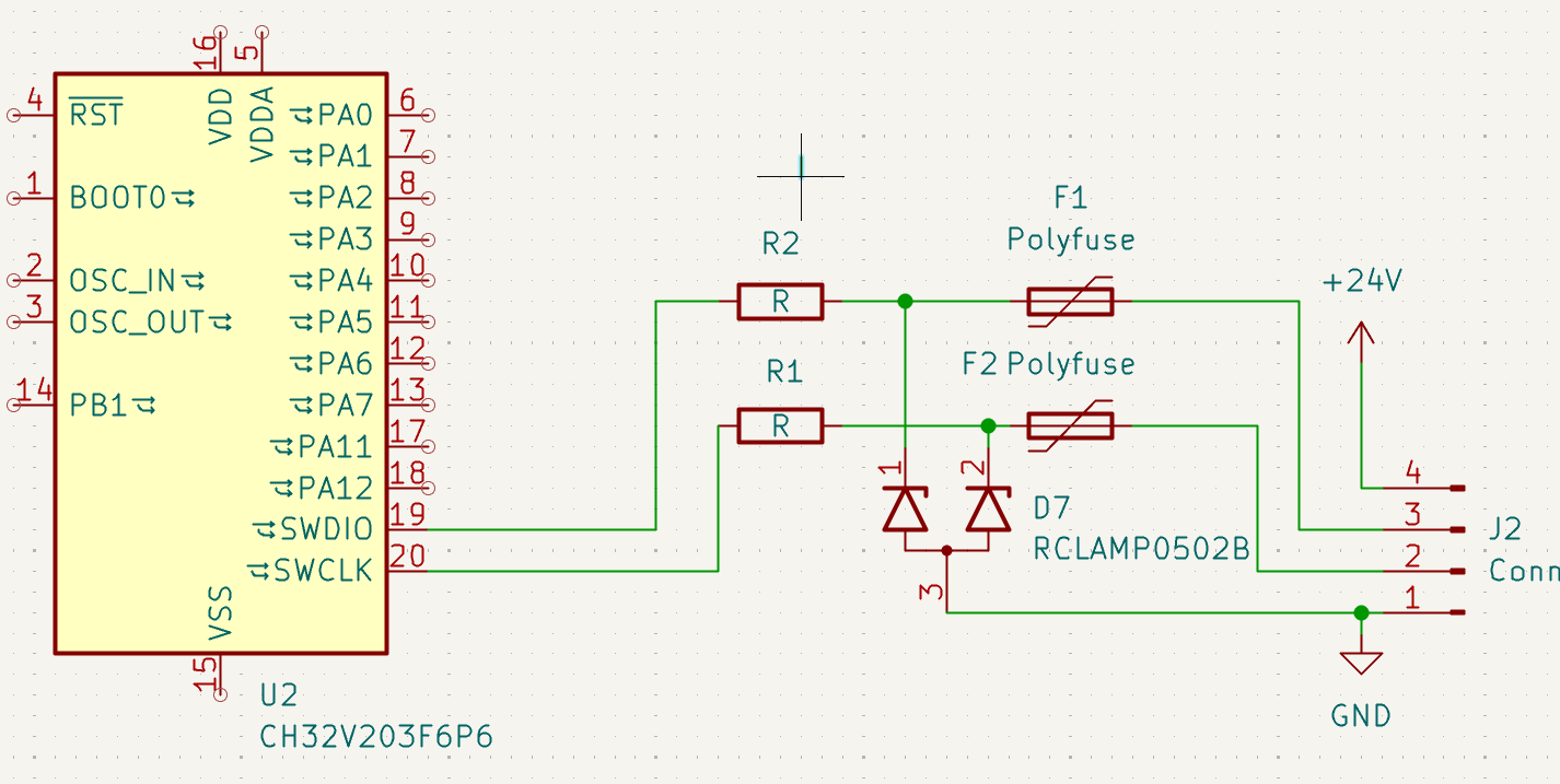

Ich würde gern einen selten für softwareupdates genutzten USB-Anschluss mit auf einen Stromversorgungstecker legen. Es ist nicht auszuschließen, dass mal jemand 20V in beliebiger Polarität auf die USB-Leitungen gibt, in dem Fall soll nichts zerstört werden.
Normal mache ich solche Signalleitungen einfach recht hochohmig 1k oder 2k2, aber wie hoch kann ich bei USB gehen?
Hat jemand konkrete Empfehlungen zur Bauteilauswahl der PTCs oder der TVS-Diode? Sollte relative klein sein, optimalerweise 0603 / SC70.

Nemopuk schrieb:
Gar nicht, weil du damit die Anpaasung an den Wellenwiderstand kaputt machst.
USB FS ist ja noch fast DC, da ist sicher spielraum. damit der 1k5 pullup richtig wirken kann, sollte ich dann grob unter 150R Serienwiderstand bleiben. Ich plane diese PTC-Sicherungen SMD0603-001-30 https://www.lcsc.com/datasheet/C46640945.pdf und zusätzlich 68Ohm serienwiderstand R1/R2 Die TVS im Schaltplan ist dann leider zu schwach.
#7928153
Harald A. schrieb:
PRG18… von Murata könnte funktionieren. Aufgrund der kleinen Masse heizen die sich binnen Millisekunden auf
Bei 60mA dauert es 10000ms... SMD0603-001-30 scheint bei kleinen Strömen schneller zu sein, das Diagramm fängt aber erst bei 100mA an.
Die RCLAMP0502B sind gegen ESD Entladung, es ist unklar was die im Sekundenbereich aushalten. Deren Belastungsdiagramm hört bei 1ms auf.
Diese Lösungen sind sicher besser wie nichts vorsehen.
Wenn noch ein Steckerpin frei ist und der Platz reicht, könnte man damit mit einem 2xEIN Miniaturrelais die USB Leitung zuschalten.
#7928175
Ja, bzgl. der kleinen TVS-Diode habe ich auch so meine Bedenken, aber das kann er sich ja selbst ausrechnen. Bei mir sind es dickere TVS-Dioden. Wenn er PRG15 mit 33Ω nimmt, sollten es auch keine 60mA sein sondern wesentlich mehr. Dann vlt. doch lieber 2 TVS-Dioden wie z.B. P4SMA6.8A. Aufgrund der Clamping-Spannung müsste das dann aber 2-stufig werden, d.h. mit weiteren Widerständen eine zweite Barriere mit der o.g. TVS. Wenn es USB FS ist - völlig unkritisch.

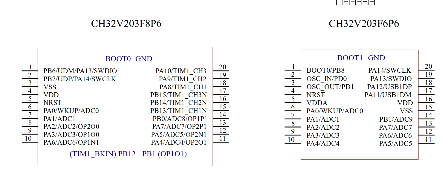

Ich habe jetzt mal ins Datenblatt geschaut, weil mich stutzig gemacht hat, dass SWDIO/CLK mit USB zusammenliegt. Davon sprachst Du ja, dass Du Updates über USB machen willst. USB liegt aber auf Pin 17/18 (PA11/12). Deine Schaltung geht auf Pin 19/20 (SWDIO/CLK) - was sicherlich auch für Updates sehr zu gebrauchen ist, allerdings nur mit Programmmieradapter und es hätte nichts mit USB zu tun.
Was ist jetzt überhaupt richtig?
OP #7928316
DANKE für den Hinhweis, du hast recht. Ich hab es gerade nochmal mit dem Datenblatt abgeglichen und der F8P6 hat ja ein völlig anderes pinout als der F6P6. Ich nehme den F8P6, habe gesehen dass dort USB und SWD auf den gleichen pins hängen und fand es praktisch. Beim beispielschaltplan habe ich einfach SWDIO gesehen und angeklemmt. Werde jetzt erst ein korrektes Symbol erstellen und dann weitermachen.
