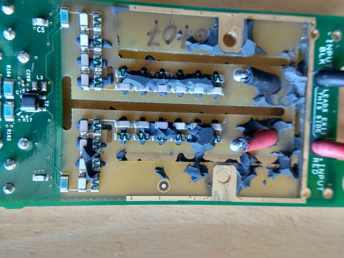

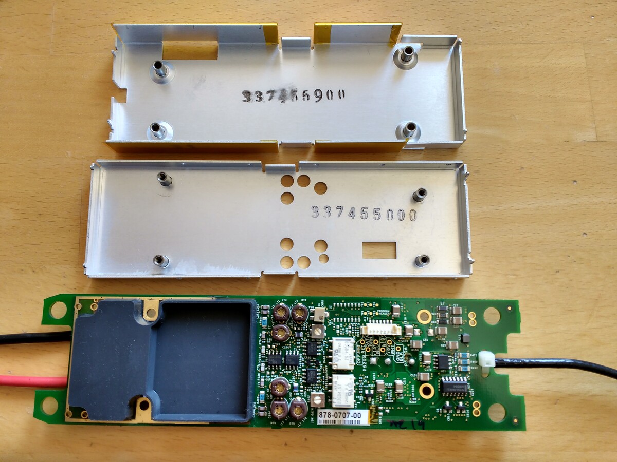

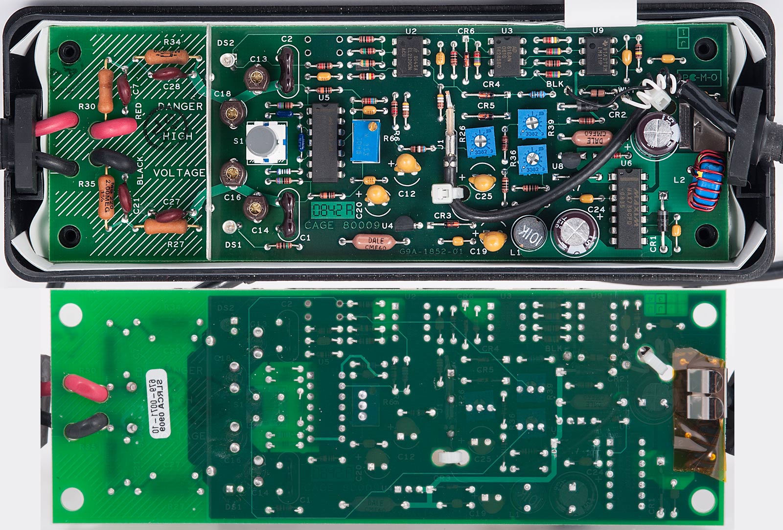

Gast #7939309
Mi. W. schrieb:
Wenn der nicht an einem geerdetem Oszi angesteckt ist ist der GND-Ring vom Oszianschluß potentiell gefährlich wenn die Messspitzen schon am Prüfling drangeklipst sind.
Dazwischen sind zwei Pulsfeste 2 MOhm Widerstände in der alten Version, in der SMD Version 8 Bourns 1206 Hochspannungswiderstände eingegossen in gummiartiges Zeugs. Berühungsströme sind also < 0.2 mA. Das ist ziemlich sicher. In der alten Version ist die Schirmung in Plastikfolie verpackt, die neue verwendet stabiles Alu.

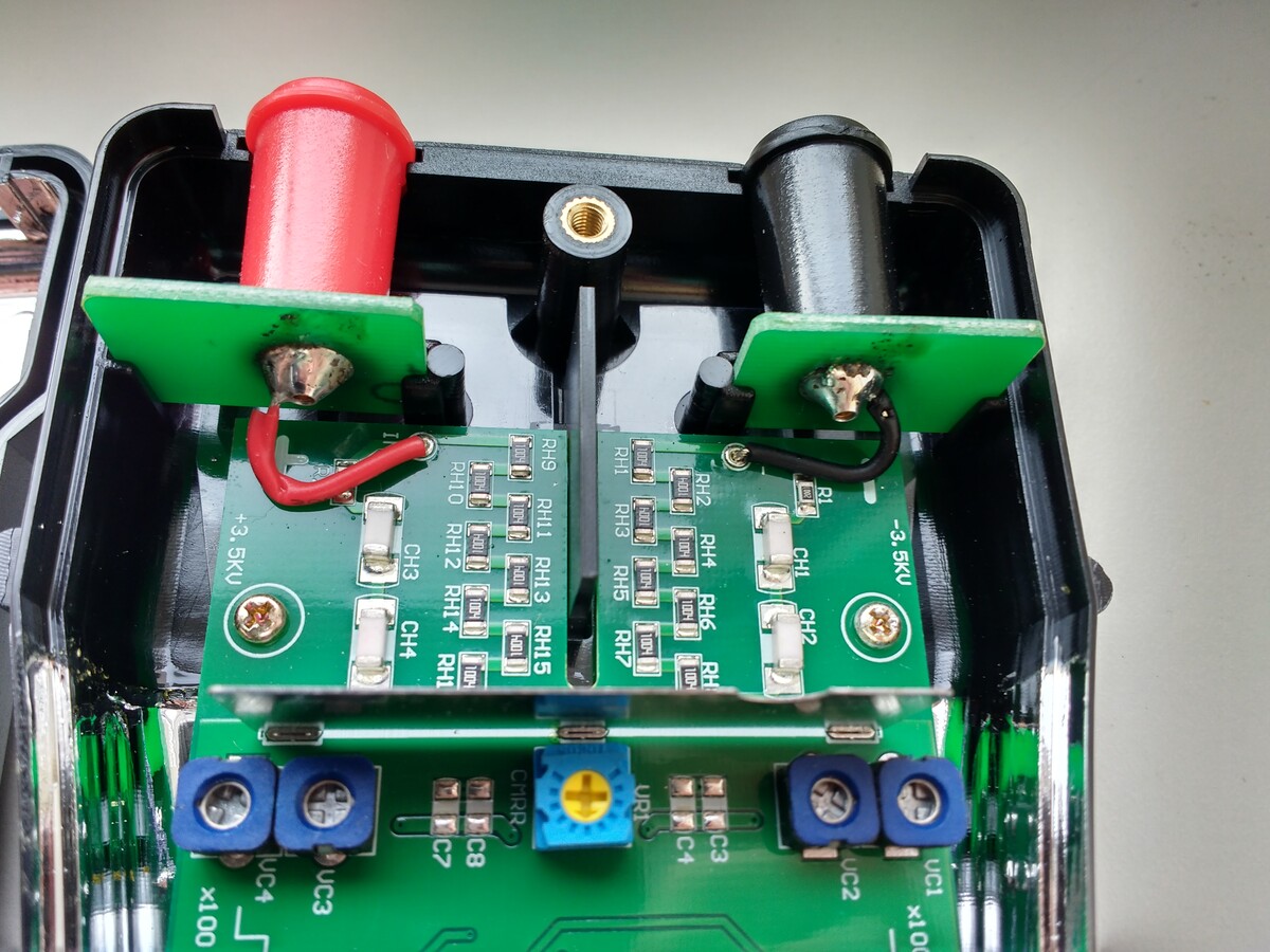

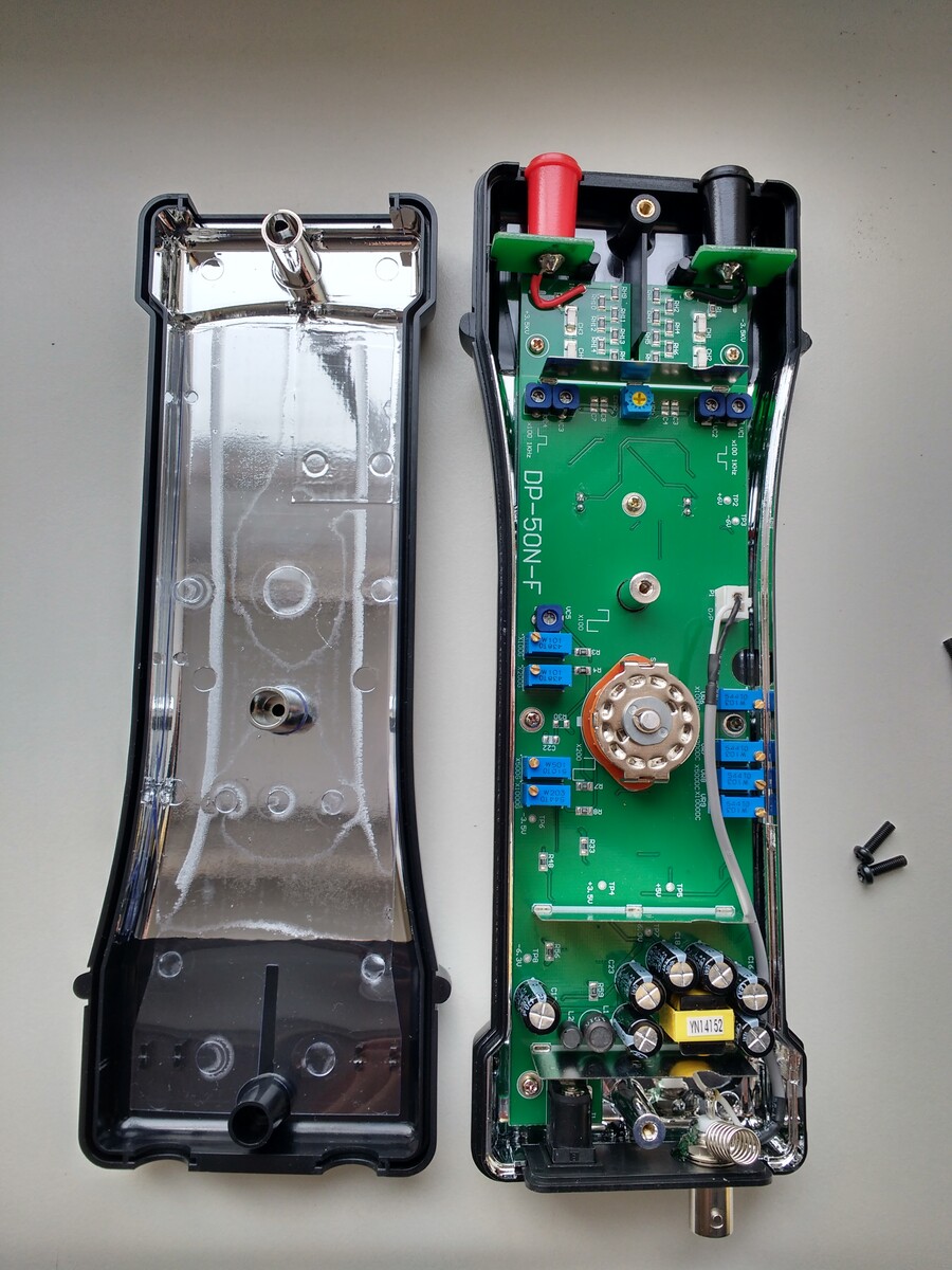

Udo K. schrieb:
Hier die Eingangsschaltung der günstigen Pintek DP50. Keine Hochspannungsfesten Widerstände, nur 0805,
Es sind 8 in Reihe, macht bei 500V/Widerstand 4kV (die gibt es)
zwei 1206 Kondensatoren für 3.5 kVolt...
Auch 1206 gibt es mit 2kV.
Ok, da gibt es jetzt keine üppigen Reserven, aber an einen Mittelspannungsanschluß geht man mit sowas mal sicher nicht ;-)
Gast #7939314
Die Bourns Widerstände der TEK Probe sind spezielle hochspannnungsfeste Typen ich glaube mit 500 Volt spezifiziert, zwischen den Pads Ausfräsungen und alles eingegossen, also für 4 kVolt Surge Pulse OK.
Die Pintek Widerstände schauen eher nach max 150 Volt Wald-und-Wiesen Typ aus, aber da kann ich falsch liegen. Jedenfalls traue ich der maximal 240 Volt RMS zu, die Pintek Spek gibt 3.5 kV an. Wahrscheinlich meinen die nicht RMS Spannung, sondern Surgespannung für < 1 ms. Die Luftstrecke dürfte bei ca. 8 mm liegen.
Letztens beim ESD Test gingen die Pulse bei ca. 6 kV über ca. 8-10 mm Luftstrecke durch ein Plastikgehäuse mit zwei Schalen mit unscheinbarem Spalt auf die Elektronik, die war dann hin.
