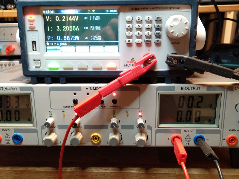

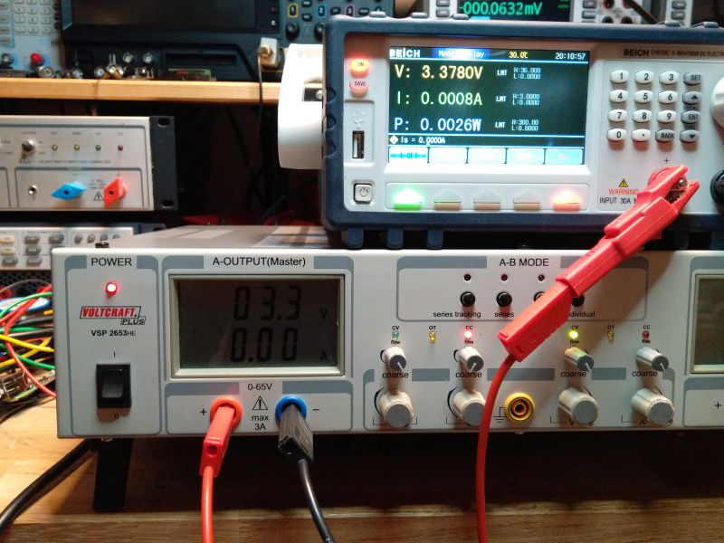

A-Output Spannung bleibt bei 3,3V stehen, die CC LED leuchtet dauerhaft.

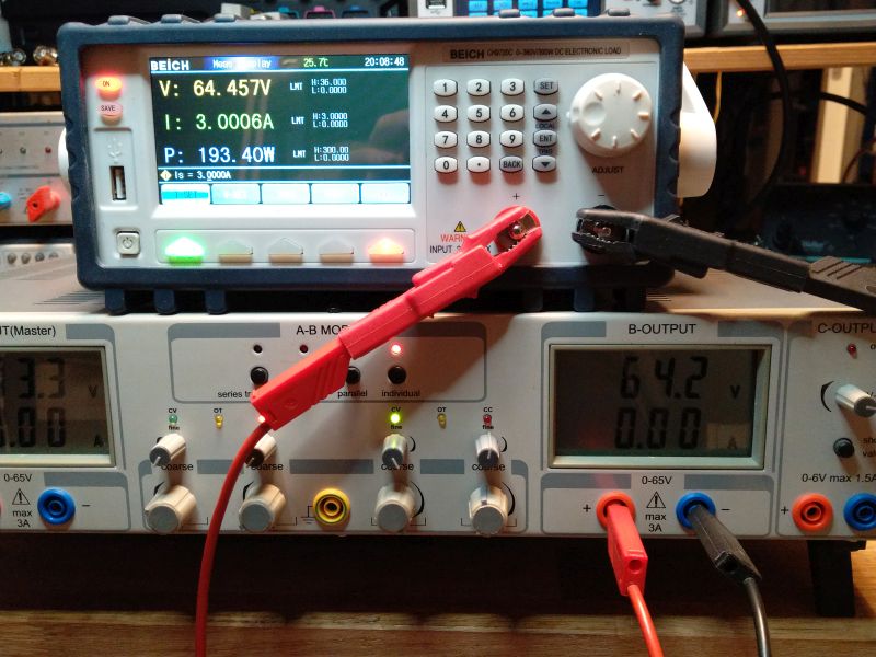

B-Output Spannung bis 65V ok, Strom bis 3A ok. Die Überstrombegrenzung setzt bei ca. 3,2A ein. Die Stromeinstellung mit den beiden Potentiometern reagiert für meine Begriffe etwas „wackelig“. d.h. der Einsatz der Strombegrenzung ist mit einer relativ großen Hysterese behaftet. Eindruck ist, da wackelt irgendetwas. Die Stromanzeige am Gerät funktioniert nicht.

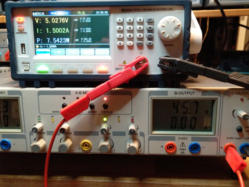

C-Output Funktioniert ohne Einschränkung,

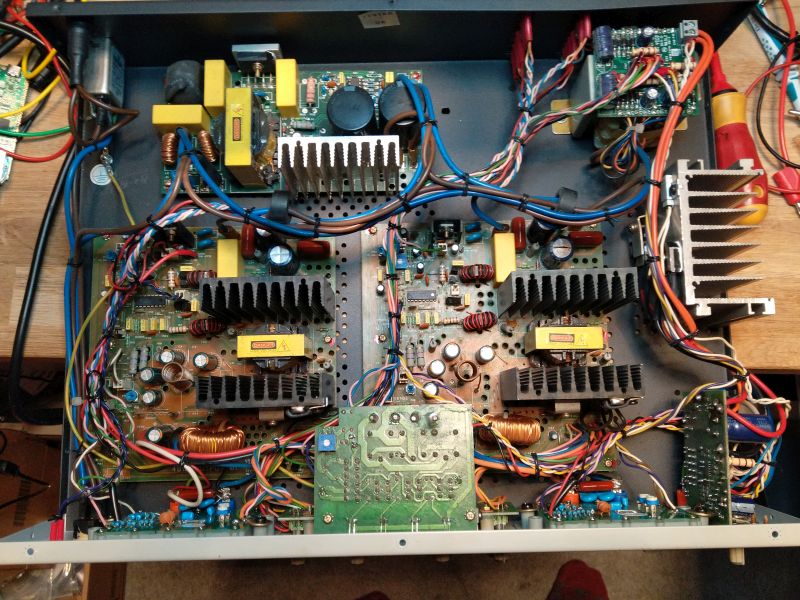

Das Gerät ist unverbastelt, d.h. es wurde kein Reparaturversuch unternommen. Die Reparatur dürfte relativ gut vonstattengehen, da die PFC Stufe offensichtlich in Ordnung ist und die beiden Regler identisch aufgebaut sind. Im Netz habe ich Pläne gefunden von Geräten aus der gleichen Serie – die alle – bis auf einige Werte gleich aufgebaut sind.
