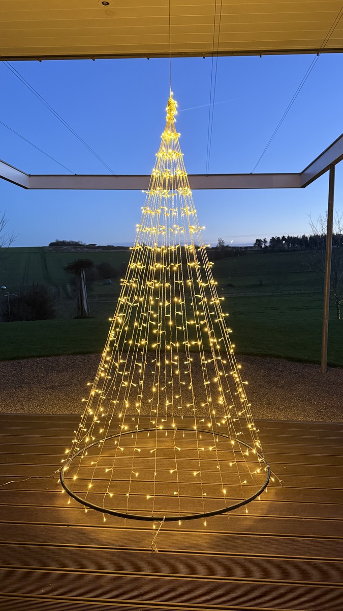

Vor Jahren haben wir einen Lichterschweif mit 30 Ketten a 20 LEDs (alle 20 parallel geschaltet) erstanden und daraus einen Weihnachtsbaum gemacht. Die Einspeisestelle hängt oben und die 30 Zweige spannen nach unten einen großen Kreis auf. Das ergibt einen etwa 2m hohen "Weihnachtsbaum" und sieht draußen gut aus.
Alle Jahre wieder wird das Ding aufgebaut aber es verabschieden sich immer mehr LEDs (durch Wasser -> Rost an den Lötstellen in den wohl nicht ganz dichten Schrumpfschläuchen an den LEDs) so daß ich nun einen Ersatz suche.

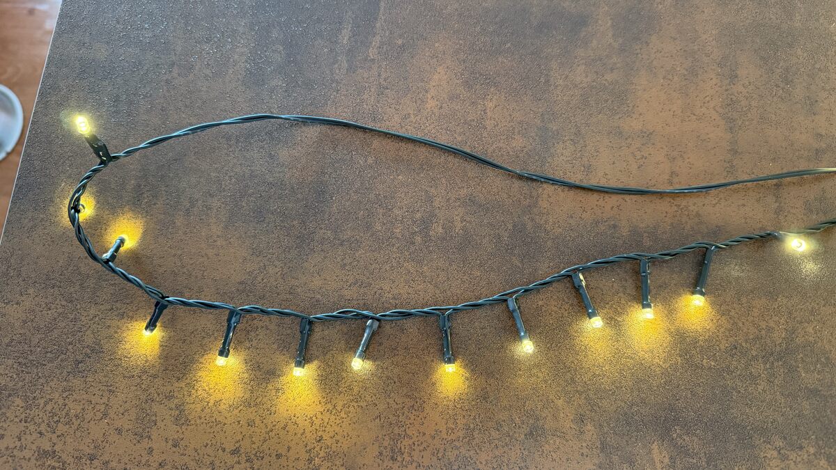

Also flugs eine 1000er Kette gekauft um daraus die 2m Stücke mit je 20 oder mehr LEDs zu schneiden.
ABER: diese Kette hat 3/5 Adern zwischen jeweils zwei LEDs. Vom Netzgerät/Controller kommen nur zwei (der Controller kann die üblichen 8 Blinkmodi, die aber hier nicht gewollt sind)
Man kann alle LEDs mit einer 24Volt Wechselspannung (eingespeist statt des Controllers) zum Leuchten bringen, flimmert aber brutal mit (vermutlich) 25Hz. DAS läßt sich mit einer >100Hz Leistungsstufe ändern.
Bevor ich das Ding nun zerpflücke: welche Art der Verschaltung liegt hier vor? Wie trenne ich diese Kette in die gewünschten ca. 30 LED Zweige a 2m?

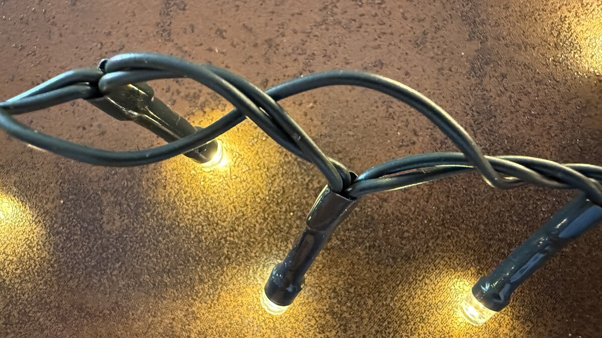

Ist es zu einfach, einfach eine geeignete Kiste zu kaufen? Oder, wenn man wirklich weiter an dem Schrott rumpfuschen will: abwickeln und nachkucken. Da jede LED nur 2 Anschlüsse hat sollte das Hauptproblem sein, das die Leitungen verdrillt sind. Da du das ja eh komplett zerlegen und umpfuschen willst musst du die LEDs sowieso abwicklen...

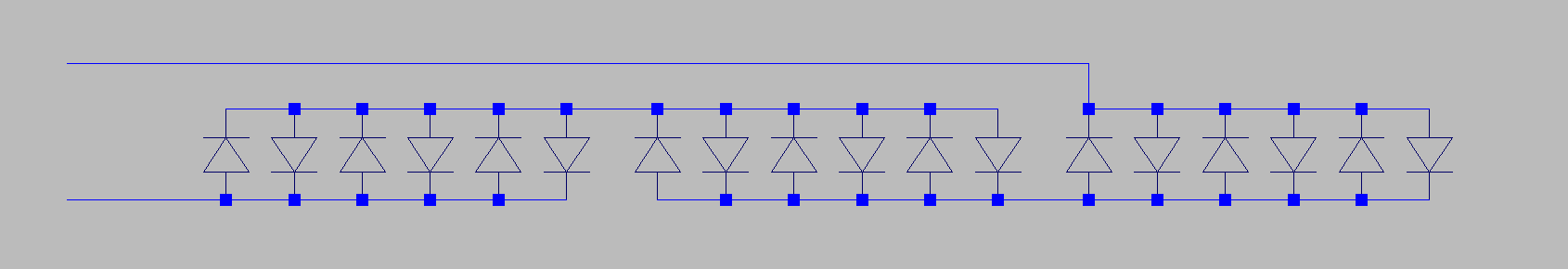

Tatsächlich ist nach genau 100 (!!) LEDs ein "Übergang" zu beobachten, die mitlaufende Ader wird plötzlich zur versorgenden Ader (der nächsten 100 LEDs). Also sind jeweils 50 LEDs mit 50 weiteren antiparallel verschaltet und von diesen 100er Blöcken gibt es dann 10 Stück in Reihe.
Habe einen 100er Block rausgetrennt und direkt gespeist: ca. 250mA bei ca. 3,5 Volt (kann mein alter Funktionsgenerator mit 100Hz Rechteck noch gerade so liefern; Unterschied zu 500Hz ist nicht wahrnehmbar/meßbar)

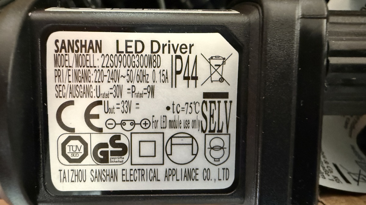

Das paßt grob zu den Werten auf dem Controller der max.33Volt und 9Watt liefern soll. Nun kann ich aus den 1.000er Ketten kleinere Lichterketten bauen.
